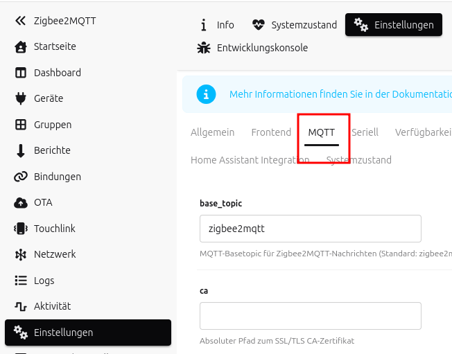

Die dafür relevanten Einträge findest Du halt da
und in der Z2M configuration.yaml. Bsp.:
mqtt:
  base_topic: zigbee2mqtt
  user: addons
  password: phooCheiDaeh5aep2aeh3UNgooquoob8rioz9C....
Und nein nur durch ein, oder bei einem Z2M Update von 2.8.x auf 2.9.x wird daran auch nichts verändert.
