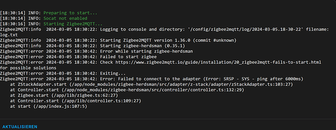

leider bekomme ich immer folgenden Meldung
09:21:20] INFO: Preparing to start…
[09:21:21] INFO: Socat not enabled
[09:21:23] INFO: Starting Zigbee2MQTT…
Zigbee2MQTT:info 2024-03-03 09:21:28: Logging to console and directory: ‘/config/zigbee2mqtt/log/2024-03-03.09-21-28’ filename: log.txt
Zigbee2MQTT:info 2024-03-03 09:21:28: Starting Zigbee2MQTT version 1.36.0 (commit #unknown)
Zigbee2MQTT:info 2024-03-03 09:21:28: Starting zigbee-herdsman (0.35.1)
Zigbee2MQTT:error 2024-03-03 09:21:49: Error while starting zigbee-herdsman
Zigbee2MQTT:error 2024-03-03 09:21:49: Failed to start zigbee
Zigbee2MQTT:error 2024-03-03 09:21:49: Check Zigbee2MQTT fails to start | Zigbee2MQTT for possible solutions
Zigbee2MQTT:error 2024-03-03 09:21:49: Exiting…
Zigbee2MQTT:error 2024-03-03 09:21:49: Error: Failed to connect to the adapter (Error: SRSP - SYS - ping after 6000ms)
at ZStackAdapter.start (/app/node_modules/zigbee-herdsman/src/adapter/z-stack/adapter/zStackAdapter.ts:103:27)
at Controller.start (/app/node_modules/zigbee-herdsman/src/controller/controller.ts:132:29)
at Zigbee.start (/app/lib/zigbee.ts:62:27)
at Controller.start (/app/lib/controller.ts:109:27)
at start (/app/index.js:107:5)

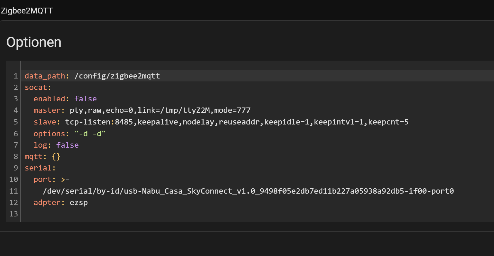

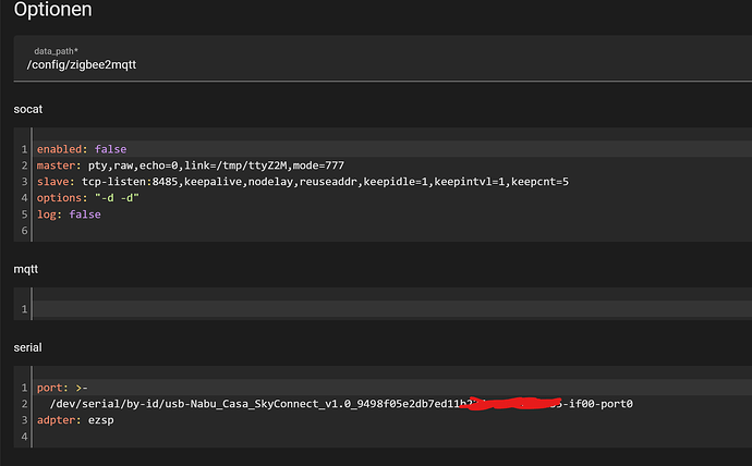

Meine Config sie so aus
ich bedanke mich schonmal für eure Hilfe
Grüße Alex

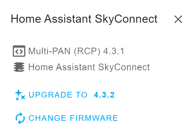

schau mal ob der Skyconnect als Multi-PAN geflasht ist, Z2M scheint damit Probleme zu haben, zumindest funktionierte bei dem User (Beitrag verlinkt) der Dongle mit der Firmware auf Zigbee (EZSP).

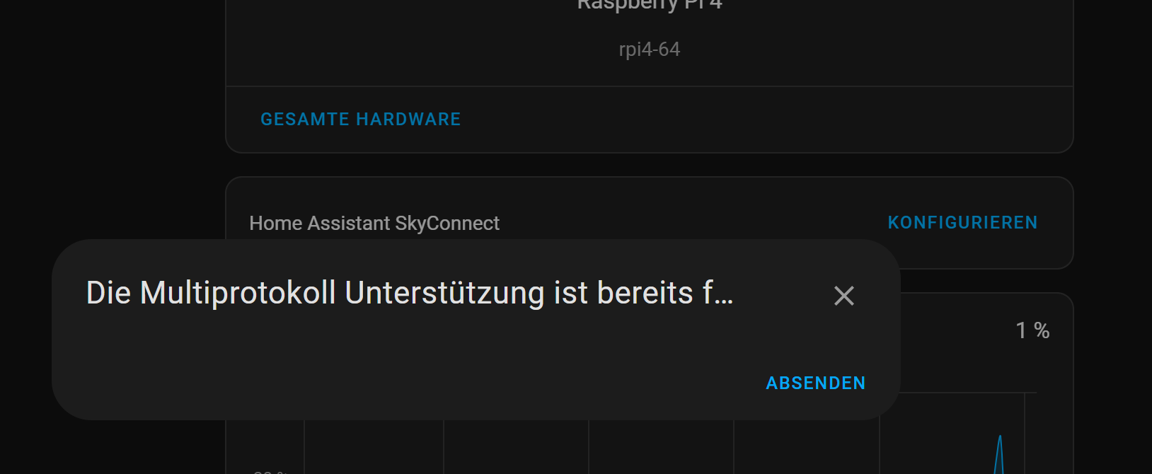

danke schonmal für die schnell Antwort,
habe das jetzt mal gemacht denke aber das war falsch da hier was mit ZAH dabei gestanden ist…
gibt es irgendwo ein schriet für schreit Anleitung wie ich das mit dem Flashen mach.

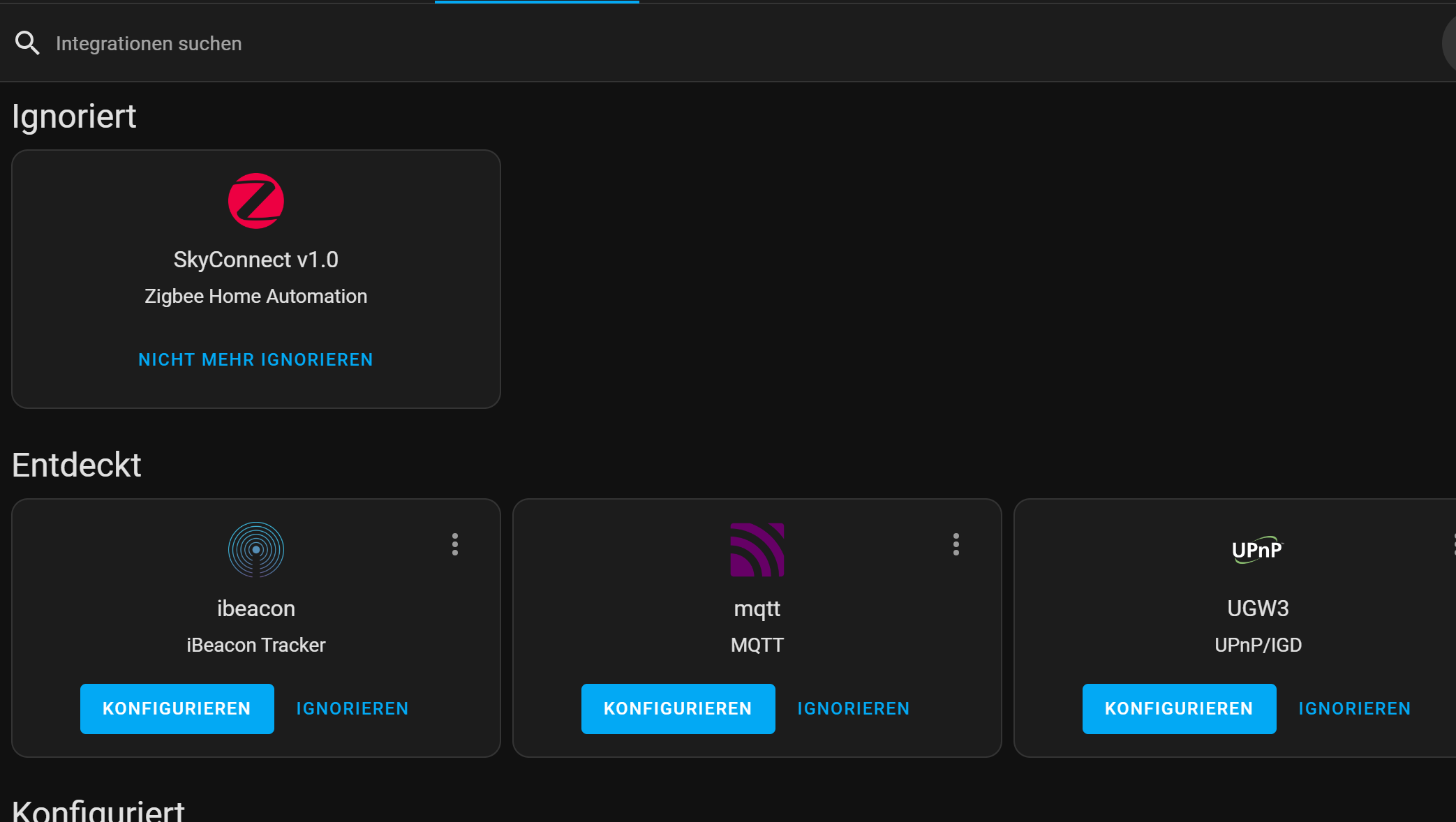

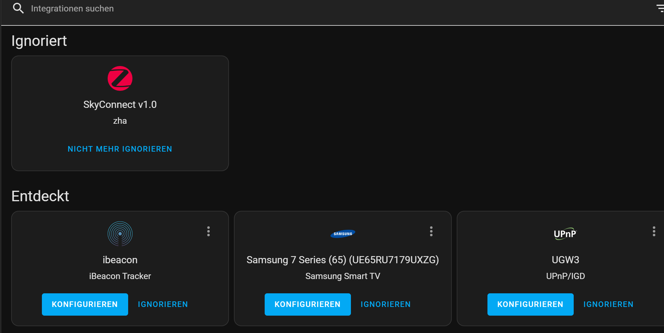

Zu ZHA: Geh doch mal auf Einstellungen (linke Leiste) und im Hauptfenster auf Geräte & Dienste, schau erstmal ob dort ein Eintrag aktiv mit ZHA / Zigbee Home Automation / oder als Symbol (rot gefüllter Kreis mit transparentem Z).
  • Wenn ja - also ZHA als aktive Integration, anklicken und über die drei senkrechten Punkte deaktivieren.
  • Wenn nein, also es steht Konfigurieren und Ignorieren dabei - geh auf Ignorieren.
Danach den Raspi komplett neustarten.
Mit einer Flash-Anleitung kann ich dir leider nicht helfen, da hätte ich nur Halbwissen.
also Ignoriert ist er noch

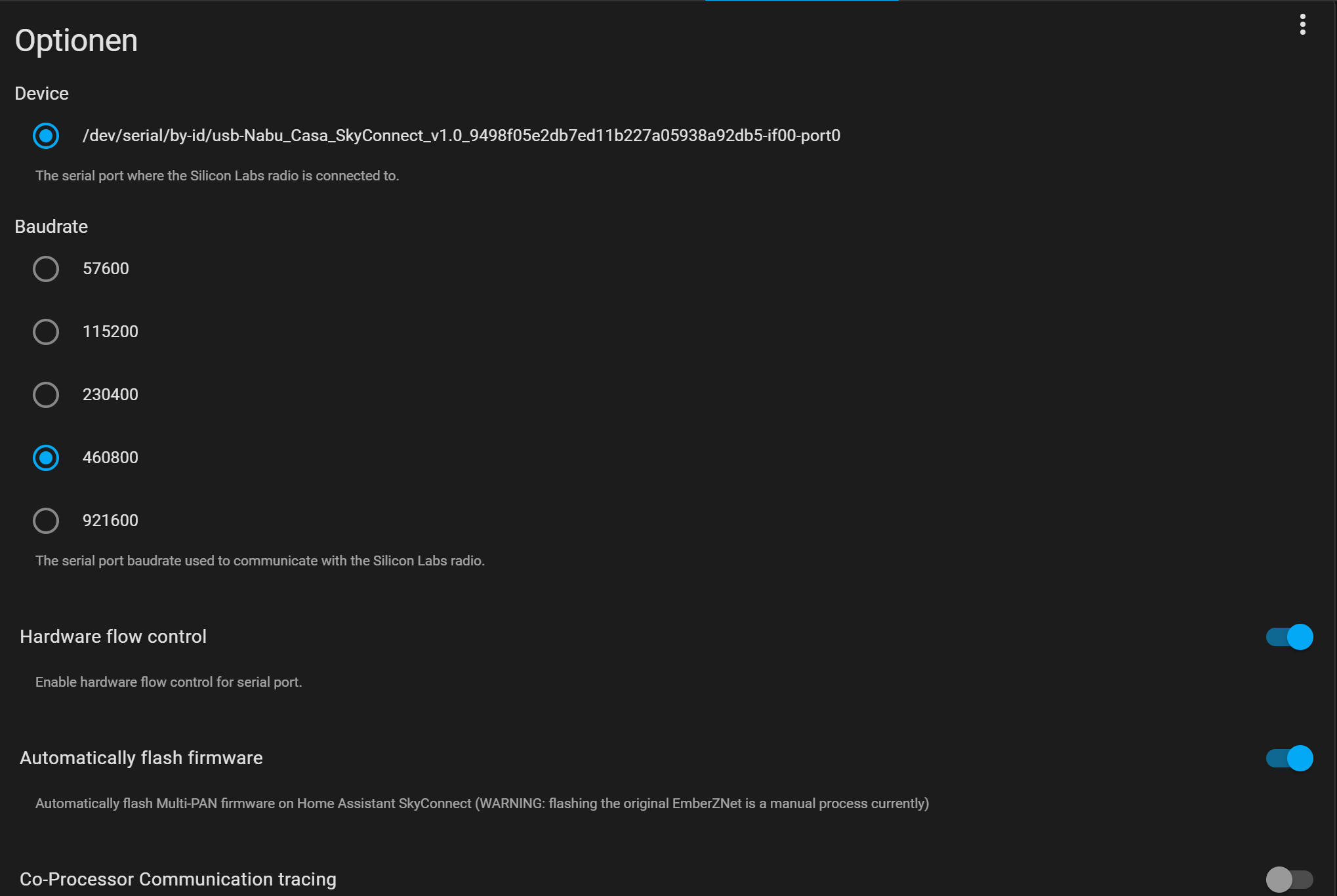

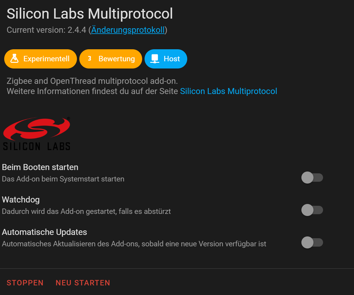

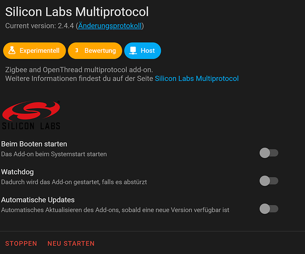

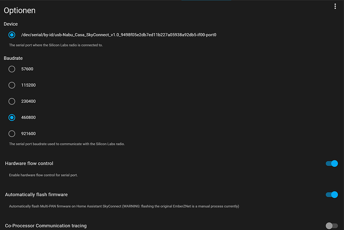

habe jetzt mal das addon gestartet.
aber hat auch nicht viel geholfen
Gruß Alex
Das Multiprotokoll Addon sollst Di ja gar nicht starten.
Die ZigBee 08/15 Firmware drauf Flaschen.
Alles was mit Multiprotokoll und ZHA zu tun deinstallieren und Home Assistant neu starten. Sollte sich ZHA zur Wort melden. Nichts einrichten, einfach ignorieren.

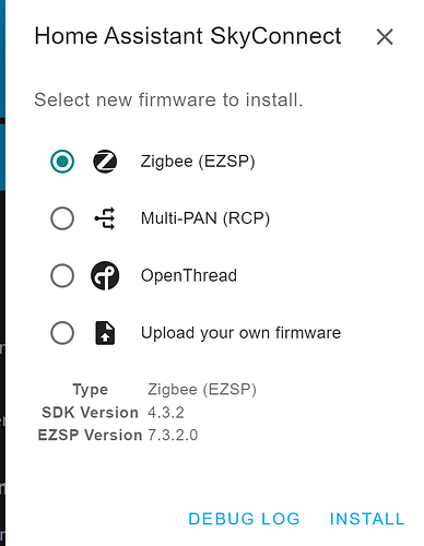

ich wurde jetzt mal aufliste wir derzeit mein vorgehen ist
hier mal eine Einstellungen
jetzt den home assistant skyconnect aus dem raspberry pi ziehen.

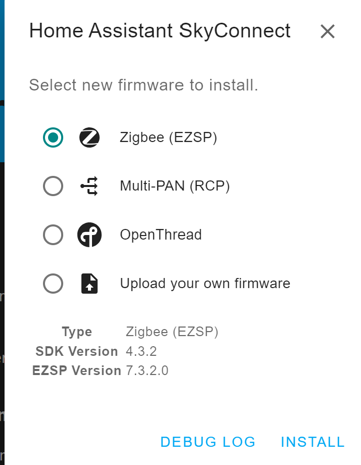

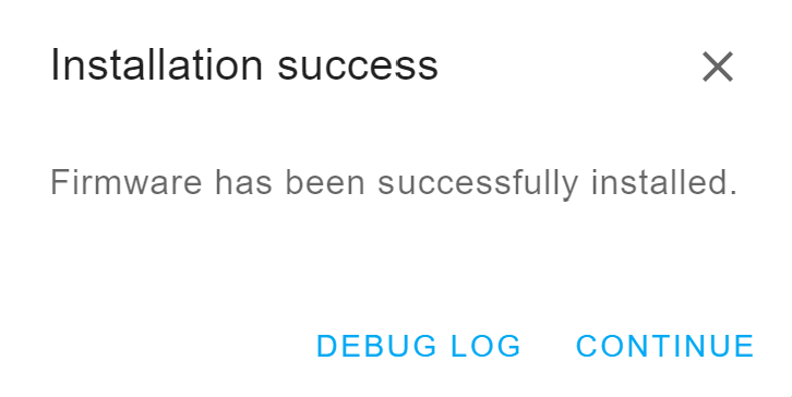

den SkyConnect an dem PC stecken und den flash Vorbereitern
auf Update drücken
auf Continue Drücken
jetzte auf change Firmware
jetzte auf Zigbee (EZSP)
nachdam der Installation den den SkyConnect entfern
den den raspberry pi stromlos machen und den SkyConnect wieder stecken.
raspberry pi wieder an den Strom un 5 min Warten
nach dem anstecken hat Zigbee2MQTT automatisch gestartete.
habe ich jetzt was falsch gemacht?
grüße Alex
Wie sieht den Deine ZigBee2MQTT configuration.yaml aus?
/config/zigbee2mqtt/configuration.yaml

Wenn Du das Mosquitto Broker Addon verwenden tust, braucht MQTT nicht konfiguriert werden.
Port muss noch gegen Dein port des ZigBee Coordinators ersetzt werden.
Und ggf. den ZigBee Kanal anpassen, falls 25 nicht erwünscht.
Osorkon

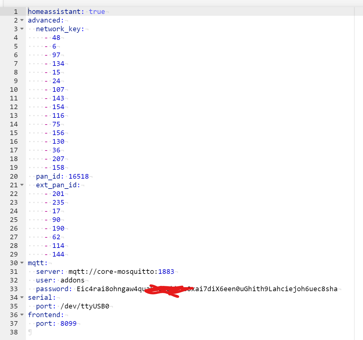

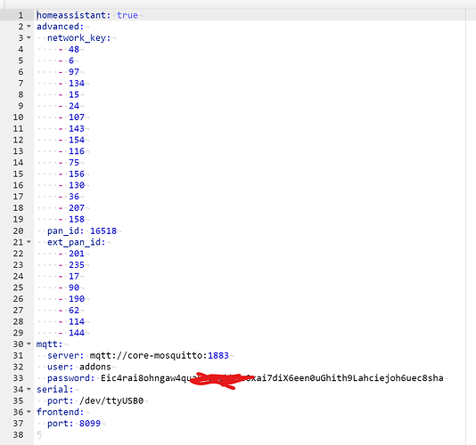

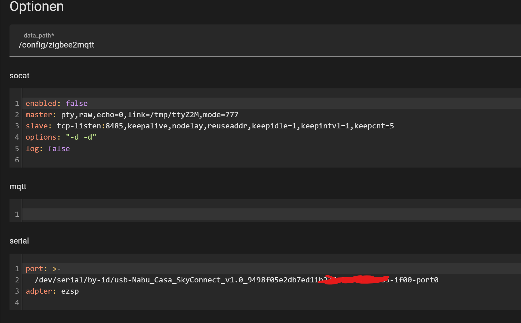

wenn ich auf “als YAML baraberten” Drücke ist es so aus
und so die Config
gruß Alex
Schaue Dir bitte die configuration.yaml im Ordner /config/zigbe2mqtt/ an.
Ist dort der Richtige port eingetragen.
Mit der Konfiguration direkt im Addon war bei mir selten von Erfolg gekrönt.
Nimm die Konfiguration direkt in der configuration.yaml vor.
Osorkon
