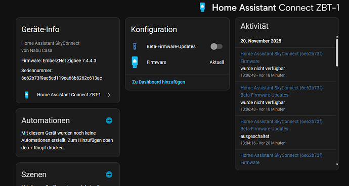

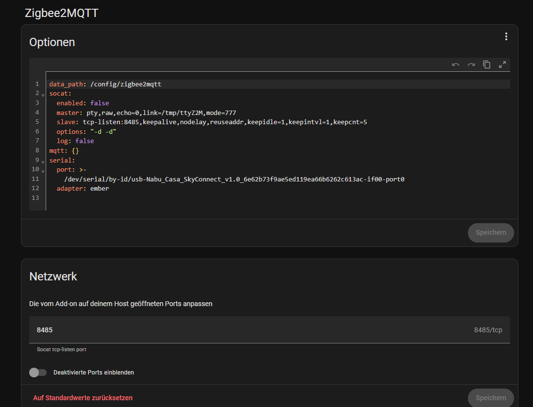

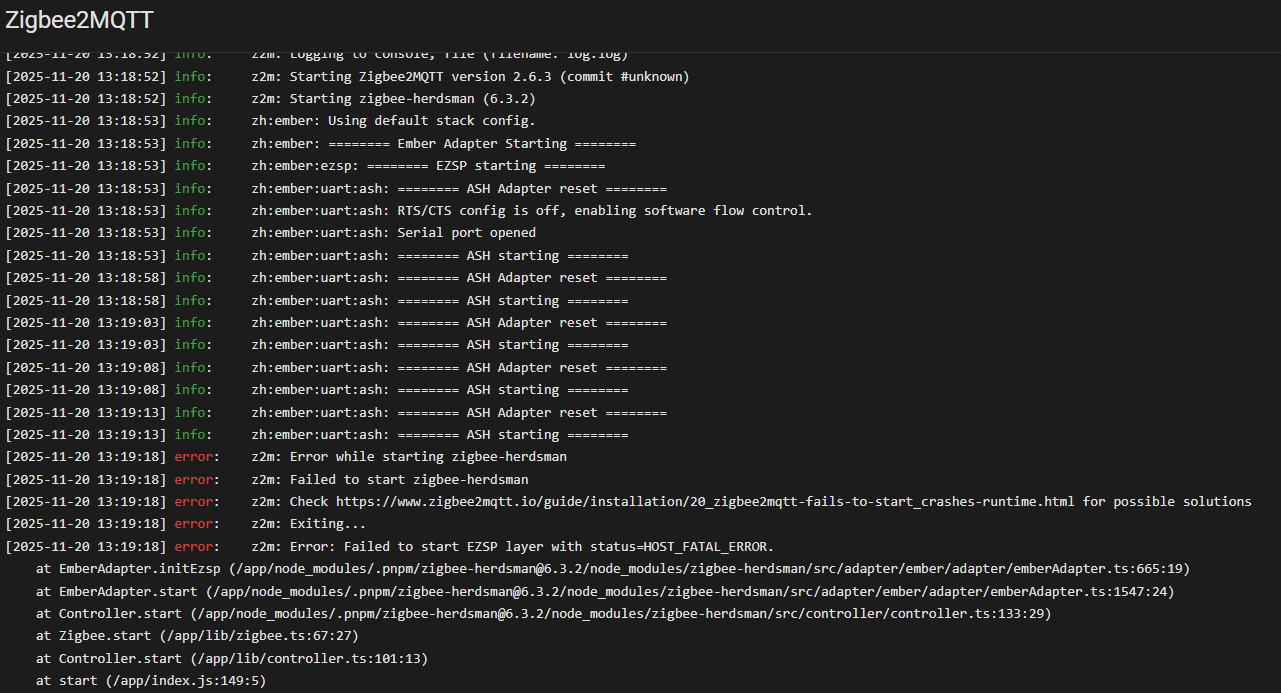

Hallo Zusammen,
ich habe auch das Problem das mein Zigbee2MQTT nicht mehr startet.
Protokoll:
Konfiguration:
Version des Sticks:
Keine Ahnung warum das nicht funktioniert.
