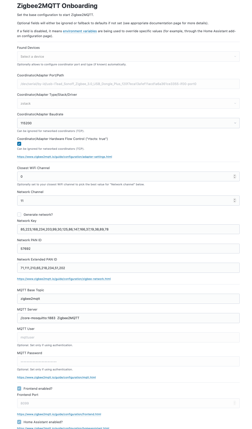

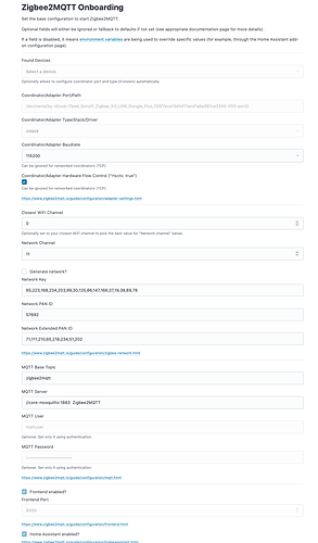

ich schließ mich hier mal, denn ich kämpfe auch bisher vergeblich mit der Einrichtung des Zigbee 3.0 USB Dongle Plus-P unter Zigbee2mqtt.
Der Dongle ist neu und wurde gerade mit SONOFF Dongle Flasher auf die FW Zibee 20250321 geflasht.
Ich komme aber die Seite Zigbee2MQTT Onboarding nicht hinaus.
Das Script wirft ein paar Fehlereinträge raus, da brauche ich mal eure Hilfe…

Schalte mal die HW-Flow-Control (rtscts) aus.
Das war’s leider nicht…
Dafür steht im Log aktuell nur noch ein Fehler:
[2026-02-27 20:22:50] error: z2m: MQTT failed to connect, exiting… (Missing protocol)
