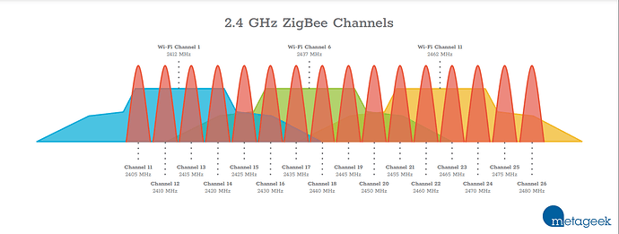

Die allermeisten Sende und Empfangsprobleme kommen von WIFI-Signalen, die auf denselben Kanälen senden. Das macht wirklich einen gigantischen Unterschied.
In Kürze wird dazu auch ein Video von mir erscheinen, da ich damit selbst kräftig auf die Schnauze gefallen bin :rofl: (Automatische Kanaloptimierung der Router + Zigbee ist eine schlechte Idee)

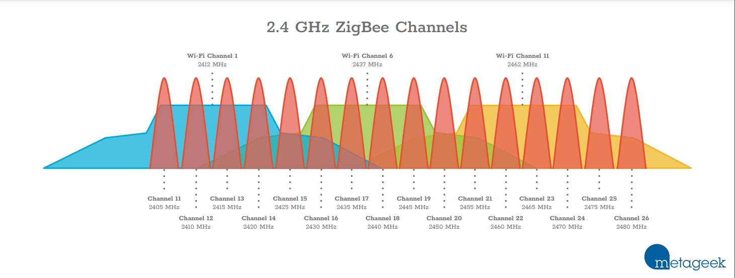

Bitte auch bedenken, dass die ZigBee & WLAN-Kanäle nicht identisch nummeriert sind:
