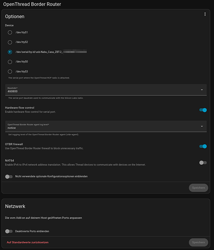

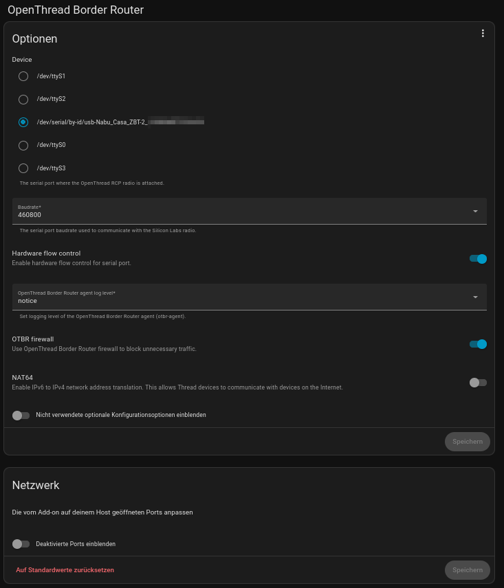

leider bei mir auch nicht, magst du mal fotos von deiner Konfigiration und oder Fotos schicken. vllt erkennt man was, und hast du eine VM am laufen?
HA läuft bei mir in einem LXC Container unter Proxmox.
Ich hab IPV6 dafür aktiv und der ZBT-2 ist via USB passthrough durchgereicht.
… ich kann leider nur zwei Bilder pro Post hier veröffentlichen… evtl. helfen diese beiden schonmal.
Integration des ZBT-2
Wenn Du noch bestimmte Seiten sehen möchtest, dann lass es mich bitte wissen und ich schick Dir die noch nach.

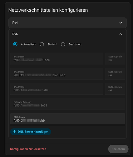

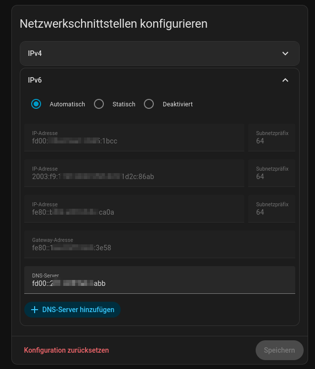

Magst du mir die Seite schicken Einstellungen/system/Netzwerk da besonders die IPV6 einstellungen
Mmmhh, das sind meine Netzwerkeinstellungen:
Da hab ich nicht wirklich was verändert vom Standard. Der DNS ist anders als das Gateway, weil ich pihole im Netzwerk am Laufen habe, aber das dürfte hier nicht relevant sein.
Ja danke sieht bei mir genauso aus, war nur eine Vermutung…. da komme ich wohl nicht weiter… keine ahnung woran es liegt… hast du irgendwas in deinem router frei gegeben ?
