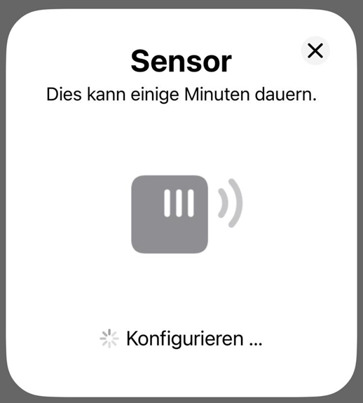

ich versuche vergeblich Ikea Matter Geräte in HA via Thread zu integrieren. Die Kopplung bleibt jedes mal bei “Konfigurieren” hängen und bricht dann nach ca. 10 min erfolglos ab.

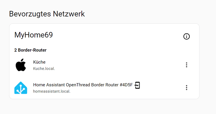

  • habe es gerade einmal geschafft das Apple Home und HA das selbe Thread Netzwerk verwenden…
nur lässt sich eben kein Device zum Netzwerk hinzufügen… :frowning:

Ich meine gelesen zu haben, dass es nicht mehr unterstützt wird beides aktiv zu haben.
Siehe Switching from Zigbee to Thread support on Home Assistant Connect ZBT-1
Ansonsten kann ich keinen Fehler in denen Angaben entdecken.
Bevor Du weitere Hardware kaufst, versuche mal dein HomePod über das DreiPunkeMenü als zu verwendenden Router auszuwählen und versuche dann nochmal die Anmeldung. Evt. auch mal vorher Apples Home App installieren.

Über die Apple Home App ist das Onboarding der Devices derzeit auch nicht möglich, auch wenn der HomePod als zu verwendendes Gerät eingestellt ist.
Irgendwie sperrt sich da was…
Im oben genannten Video hatte ja Simon das gleiche Phänomen, nur hilft bei mir das Ein-/ Ausschalten des Telefons und aller sonstigen Geräte nix.

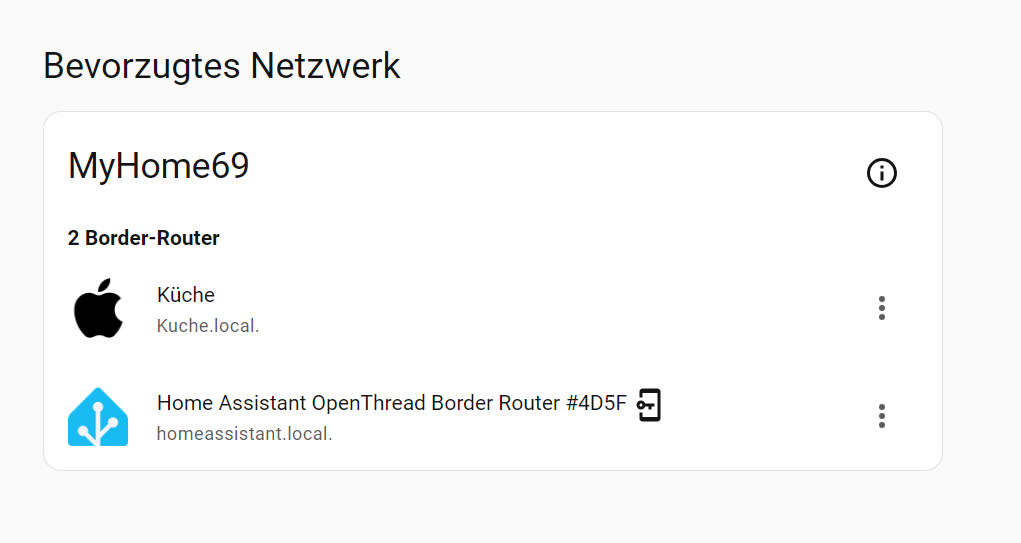

Habe es jetzt zum Laufen gebracht, Lösung war: HA Border Router wieder raus aus gemeinsamen Netzwerk, dann die Geräte hinzufügen und dann wieder den HA Border Router wieder zum gemeinsamen Netzwerk hinzufügen. Hat funktioniert und alle Geräte sind noch verbunden :slight_smile:

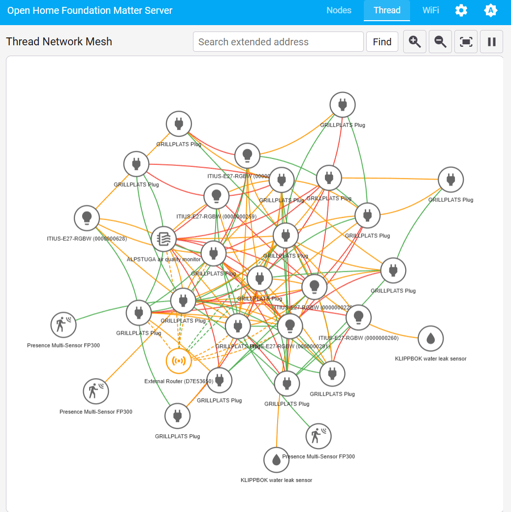

@miami Wie komme ich den zu so einem schicken Map für das Thread Netzwerk?
Für die Matter-Grafik in der Matter-App die Beta-Option aktivieren und in der GUI dann oben rechts “Thread” anklicken.
Bei Problemen mit der Anmeldung von Thread Geräten IPv6 im Terminal aktivieren (auch wenn IPv6 auf automatisch unter Netzwerk aktiviert ist).
Wie DocMarc geschrieben hat. Zur IPv6 Sache hat er hier den Konsolenbefehl genannt.
Die Darstellung wird aber unzuverlässig aktualisiert. Ich hatte Geräte, die (scheinbar) keine Verbindung hatten aber funktionierten. Abhilfe ist dann die Geräte (Node xx im Matter Server) erneut zu (re)interviewen.
Bei mir werden aktuell auch mal wieder unbekannte “Geistergeräte” angezeigt, die gar nicht existieren. Wie gesagt: noch sehr “beta” die Grafik …
Die Geräte um den “Geist” zu reinterviewen hat bei mir geholfen.
