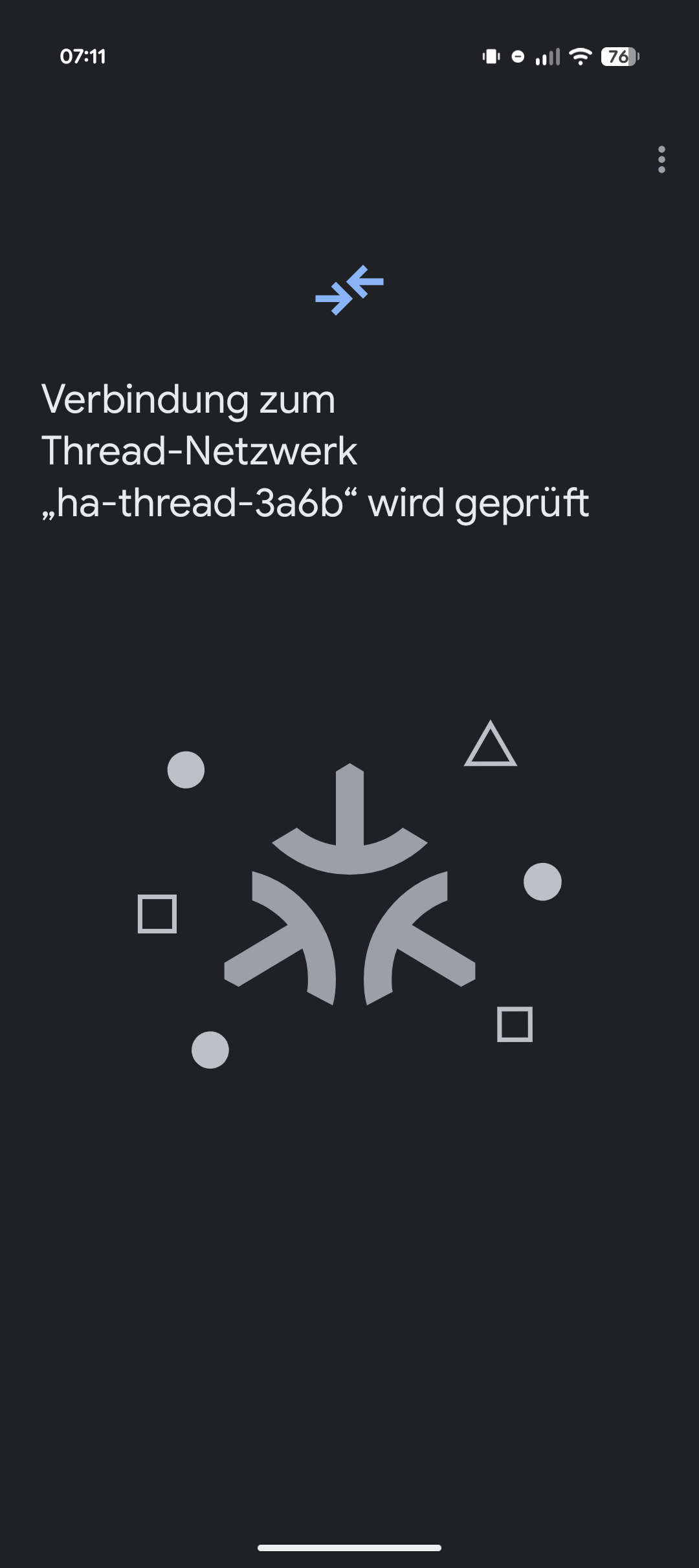

ich habe mir kürzlich bei Ikea den kleinen Sensor “Timmerflotte” geholt. Nach erfolgreichem Test wollte ich das dann auf alle Räume meiner Wohnung ausbreiten.
Nachdem ich festgestellt habe, dass ich das Teil nicht ohne Weiteres in meinen HA integrieren kann, habe ich mir den “Connect ZBT-2” gekauft, angeschlossen und Thread darauf installiert.
Irgendwann habe ich dann gelesen, dass ich über die Begleitapp die Thread-Daten zu meinem Handy synchronisieren muss. Das habe ich dann erfolgreich erledigt.
Sobald ich nun aber unter Matter → Gerät hinzufügen den Sensor hinzufügen will (ich bringe ihn in den Kopplungsmodus und scanne den QR-Code), geht es irgendwann nicht mehr weiter. Es bleibt an der Stelle hängen: “Verbindung zum Thread-Netzwerk “ha-thread-3a6b” wird geprüft”. Dort verbleibt es einfach für immer.
Da ich aus anderen Beiträgen sehen konnte, dass es wohl nur an meiner eigenen Dummheit liegen kann (da andere den Sensor problemlos eingebunden haben), wollte ich gern von eurem Schwarmwissen profitieren.

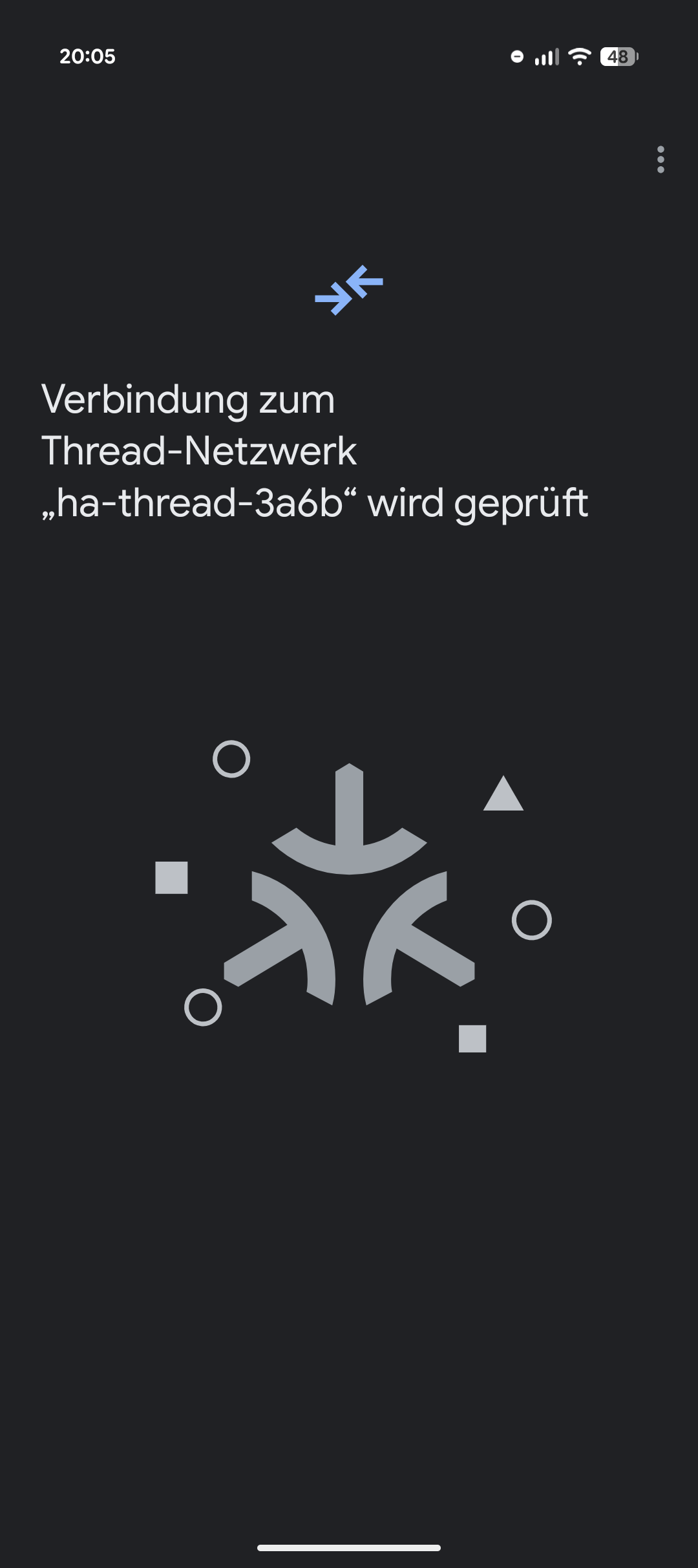

Ich habe eben mit voller Hoffnung deine Anleitung befolgt.
Gedrückt, bis der Countdown vorbei war und der Sensor anfing weiß zu blinken.
Dann den Knopf losgelassen und den Code gescannt.
Leider bleibt er bei mir weiterhin hängen (siehe Foto).
Gibt es noch andere Voraussetzungen, die erfüllt sein müssen?
Ggf. irgendwas in den Einstellungen der Fritzbox?

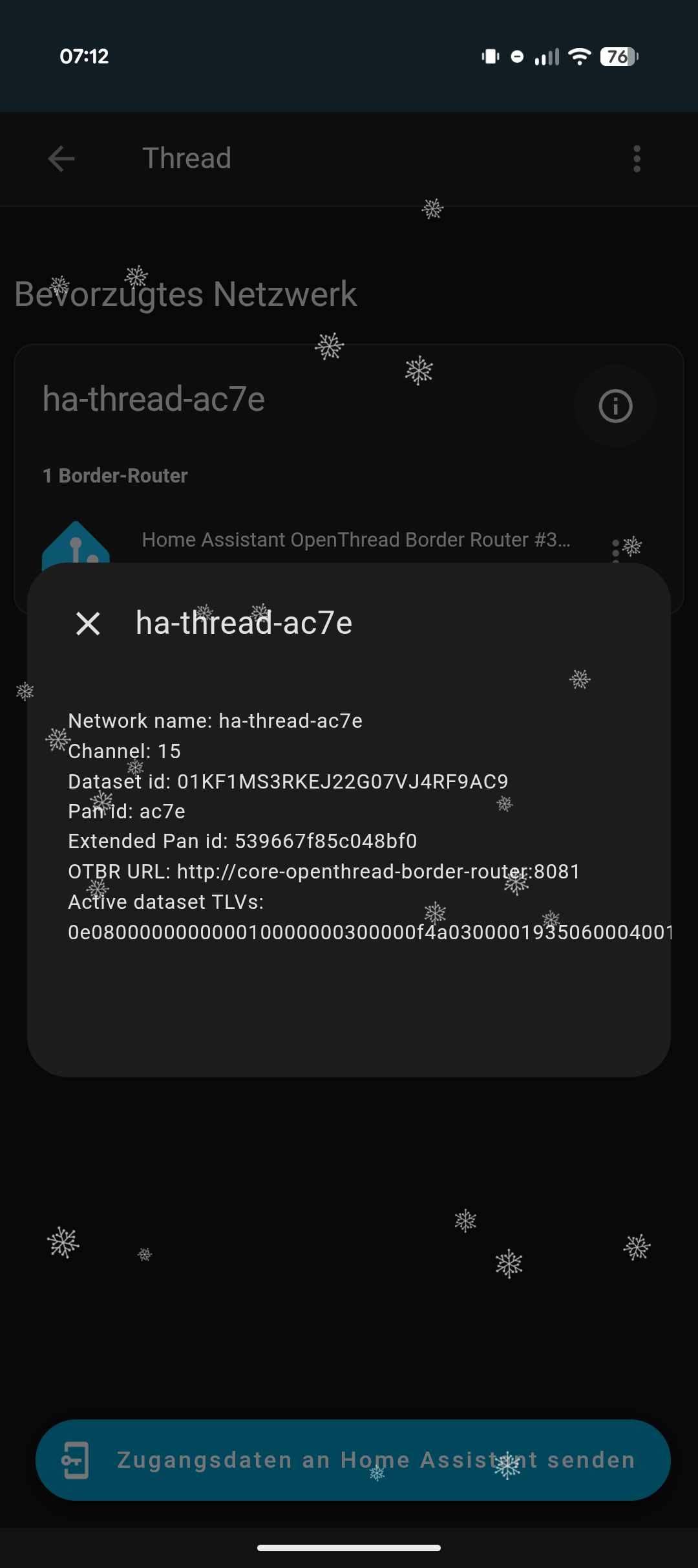

Ich hatte IPv6 tatsächlich nicht aktiv. Das habe ich nun gestern anhand diverser Anleitungen und KI eingerichtet.
Allerdings habe ich nun folgendes Problem:
Sobald ich versuche, den Sensor hinzuzufügen, versucht er sich mit einem Netzwerk A zu verbinden.
Im Home Assistant habe ich aber Netzwerk A nicht (mehr), sondern Netzwerk B (siehe Screenshots).
Das ist auch nach neuer Synchronisation aus der Companion App so.
Was muss ich tun, um den Sensor nun mit dem korrekten Netz zu verbinden?
(Beim Handy meiner Freundin passiert exakt das Gleiche, beim Versuch, den Sensor damit hinzuzufügen…)

Hi, hat zufällig jemand die Timmerflotte Sensoren nach dieser Anleitung hinzugefügt?
Geh mal in der Companion App auf Einstellungen-Matter-Thread Einstellungen.
Das ist das in deinem Handy gespeicherte Netzwerk.
Dann mal “Zugangsdaten an HA senden”
Danach ggf noch in der App: Companion App-Problemlösung-Thread Zugangsdaten synchronisieren.
Dann nochmal probieren.
