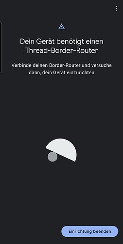

Soweit scheint alles gut zu sein aber wenn ich versuche ein Gerät per Matter zu verbinden, bekomme ich die folgende Fehlermeldung :frowning:
Was mache ich falsch? Laut chatgpt hat der ZBT-2 gar keinen Thread-Border-Router aber bei allen youtube Videos sieht es genauso aus und scheint zu klappen

das hat funktioniert und jetzt bin ich einige Schritte weiter :slight_smile:
jetzt wird mir aber das folgende angezeigt

Genau das gleiche Problem habe ich auch… scheint also ein allgemeiner fehler zu sein. Evtl Hard oder Firmeware von ZBT-2 kaputt zu sein….
Wenn es ein Hardware oder Firmware Fehler des ZBT-2 wäre. Wärst Du gar nicht in der Lage diesen als OTBR einzurichten. Was ja augenscheinlich aber der Fall ist, da dein OTBR ja ordnungsgemäß läuft.
Das Problem würde ich in Deinem Netzwerk/ Netzwerkeinstellungen suchen.

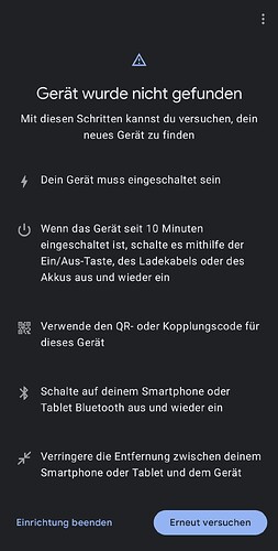

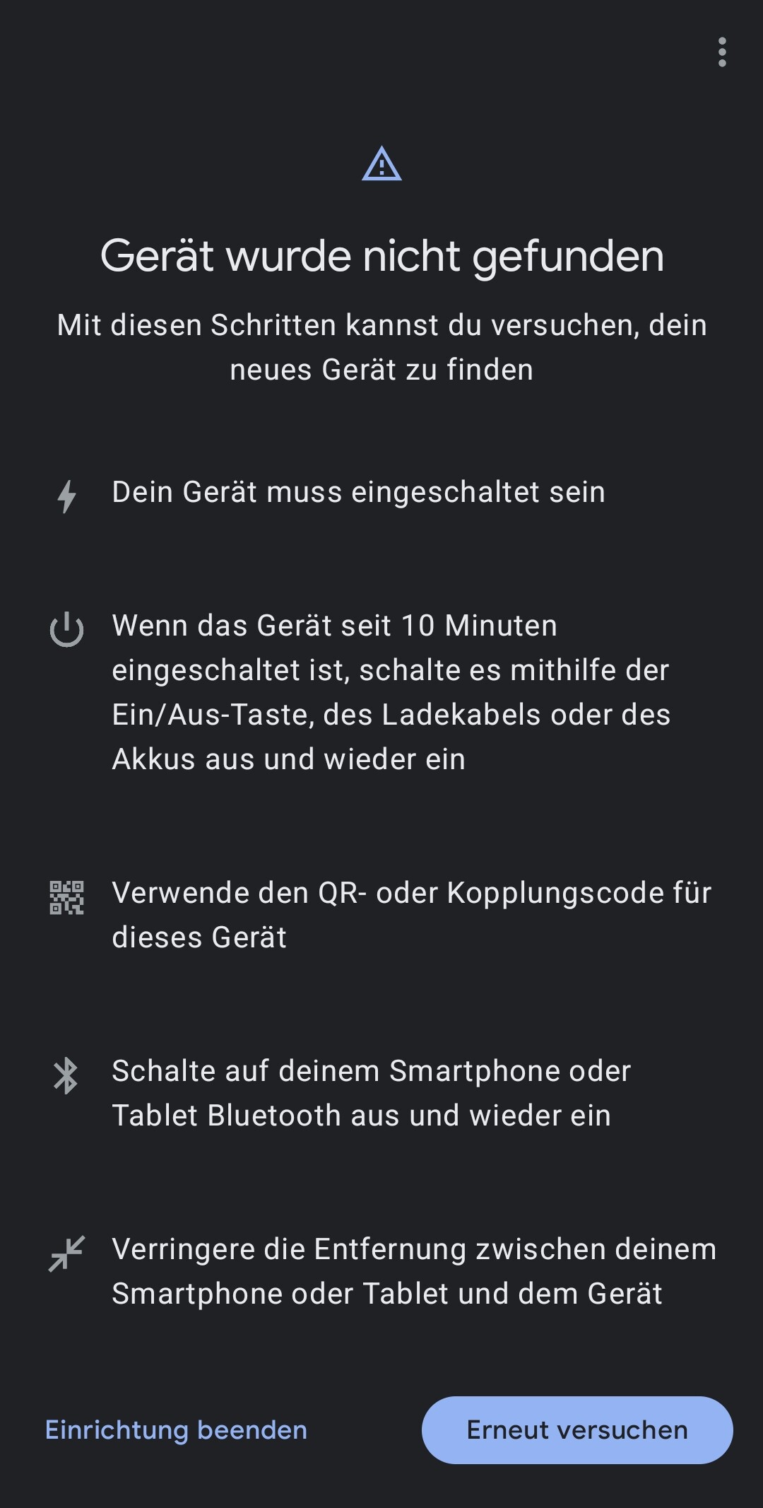

@martinun Ja, vor jedem Versuch zu verbinden habe ich es nach der Anleitung des Herstellers auf Werkseinstellungen und Pairing Modus versetzt. Um sicher zu gehen habe ich es aber auch einmal ohne Versucht, da komme ich aber nicht weiter und es endet mit dem folgendem Bild

Die vorgeschlagenen Hinweise auch schon alle aus den Screenshot befolgt?
Befindet sich Home Assistant und Dein Handy im gleichen WLAN und ist Bluetooth auf dem Handy aktiviert?
Das Gerät ist nicht bereits mit einem anderen Matter Server verbunden? In dem Fall musst Du das Gerät Teilen, da der Original Code dann nicht mehr funktioniert.

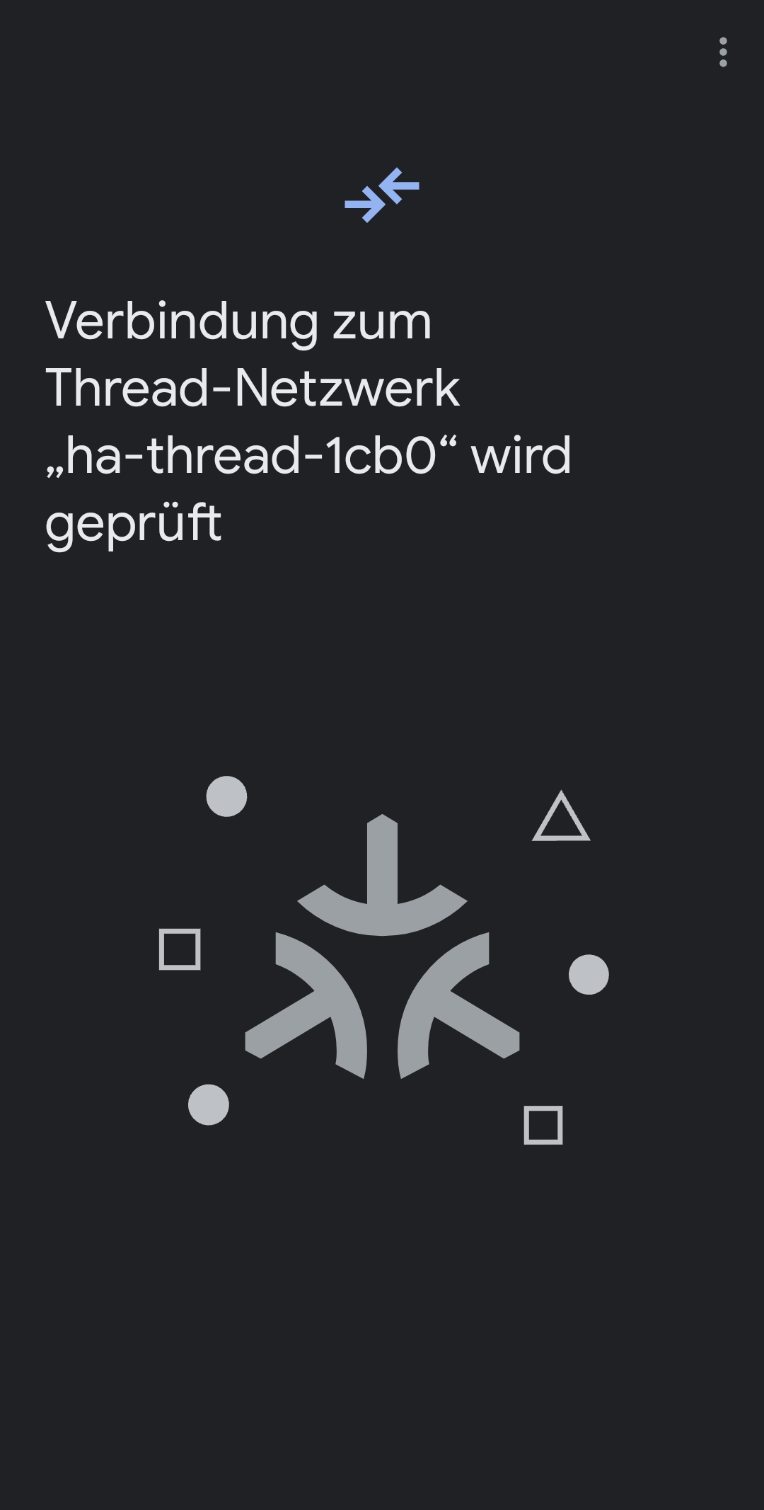

Hey zusammen,
ich habe neulich mit einem SLZB-06Mg26 das erste mal Matter eingerichtet. Tatsächlich war der Start bei mir auch etwas schwierig. Ein Punkt der mir weitergeholfen hat, war die Google Home app zu installieren (Wurde in der Anleitung vom SLZB empfohlen). Erst nach der Installation der App und neuinstallieren von allen Addons / Integrationen ging es bei mir. Dazu kam dann noch, dass die Zugangsdaten nicht vernünftig synchronisiert worden sind (ich hatte für den Test einmal den Router zurückgesetzt und ein neues Threadnetzwerk erstellt und das Handy wollte nicht die neuen Zugansdaten annehmen –> hat nur geholfen beim Smartphone die Google Play Services lokal zu löschen). Erst danach hat es bei mir dann geklappt. Vielleicht hilft dir ja irgendwas davon weiter :slight_smile:
