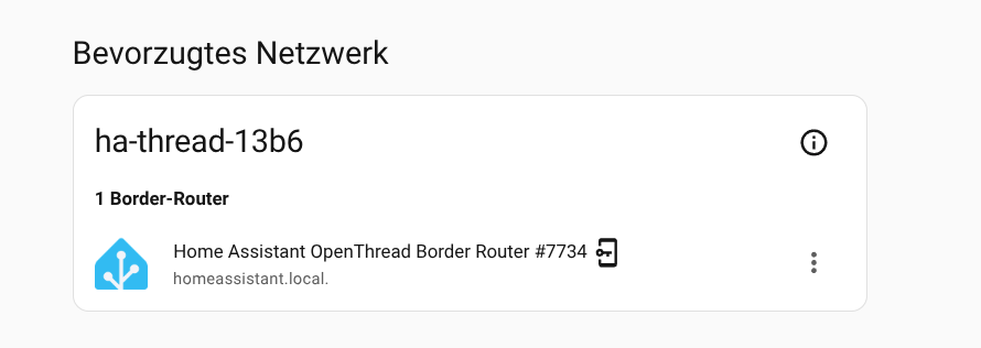

ich habe den Home Assistant Green neu aufgesetzt, dazu ZBT-2. Ich versuche, IKEA-MATTER-Geräte zu integrieren, was mir nicht gelingt. Nach dem Kopplungsversuch mit der App erhalte ich die Meldung, dass kein Boarder-Router verfügbar sei.
Ich habe den ZBT-2 für Thread eingerichtet und denke, dass ich den Border Router richtig eingerichtet habe. Wenn ich auf Einstellungen → Thread gehe, habe ich folgendes Bild
Ich bin komplett neu im Thema, habe mir veschiedeen Videos angeschaut, auch von SIMON42 und bin nur sehr ratlos.
Danke für Hinweise

Herzlich Willkommen im Forum!
Die ersten gängigsten Punkte die du prüfen kannst:
  • Sind dein Smartphone und der Thread Border Router im gleichen Netzwerk?
  • Hast du die Thread Credentials mit deinem Smartphone geteilt? (Wie hier in Case 1 unter Punkt 3 beschrieben: Thread - Home Assistant)
Hast du die nötigen Addons installiert?
Matter Server und Openthread Border Router (das Addon/App, nicht die Integration)
Vielen Dank für die Hinweise.
Beide sind im selben Netzwerk, allerdings ist das Handy mit WLAN verbunden, währed der HA Green mit Ethernet-Kabel verbunden ist.
Die Synchronisation habe ich gemacht und es schien mir erfolgreich gewesen zu sein. Es scheint zu funktioniere! :slight_smile: Man muss die zu koppelnden Gerate zuvor noch mal ausschalten und wider einschalten. Dann geht es.
Herzlichen Dank für den Tipp.
