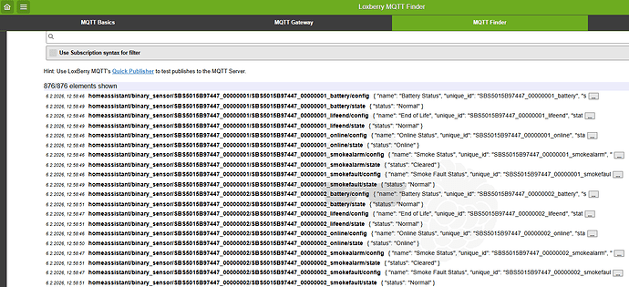

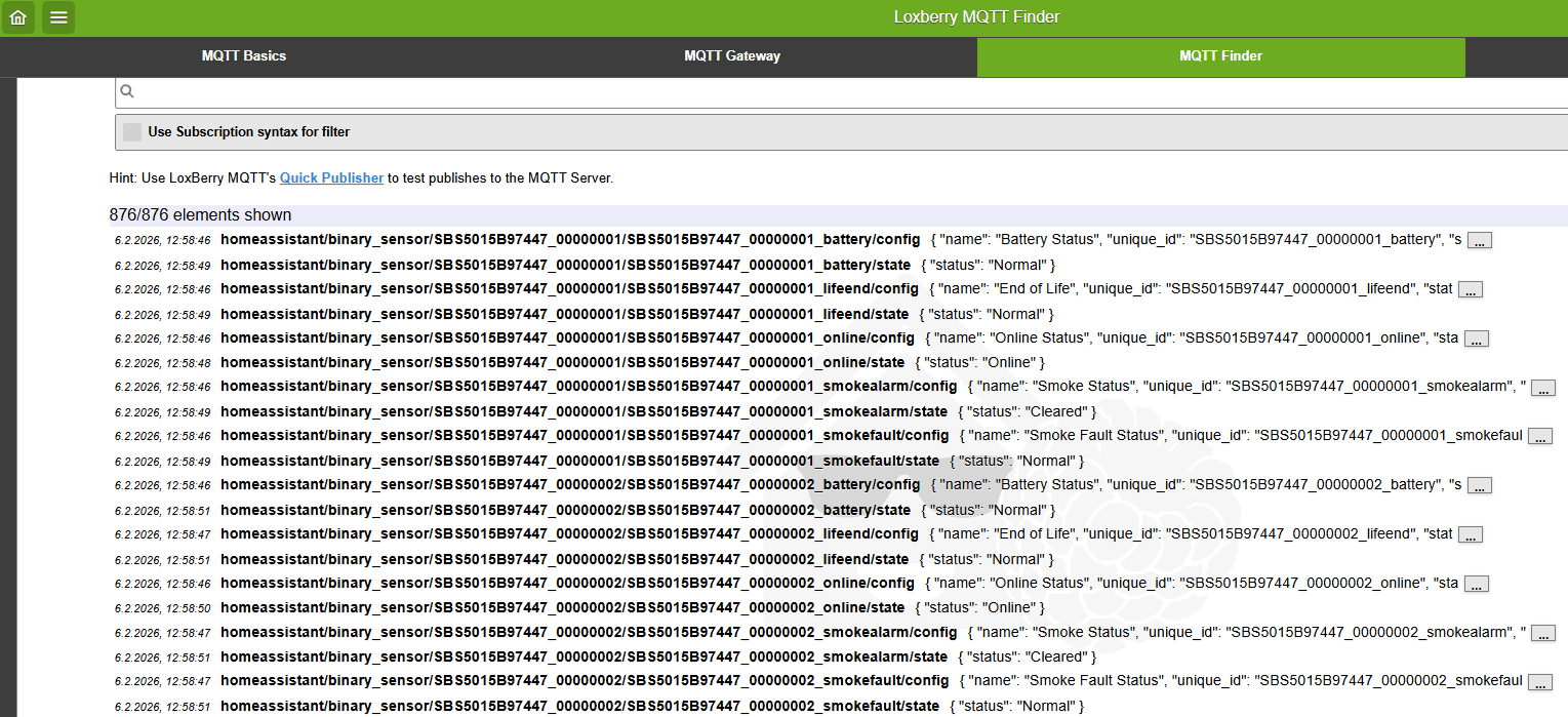

Verbindung steht, auch nach Neustart des Loxberry-MQTT Servers. Hat jemand eine Liste mit den States? Folgendes kommt jetzt an, wichtig wär für mich eigentlich nur ob sie Online sind und natürlich bei Alarm. Soweit ich sehe sind die “nur” durchnummeriert? Muss ich noch vergleich welcher dann welcher ist…
