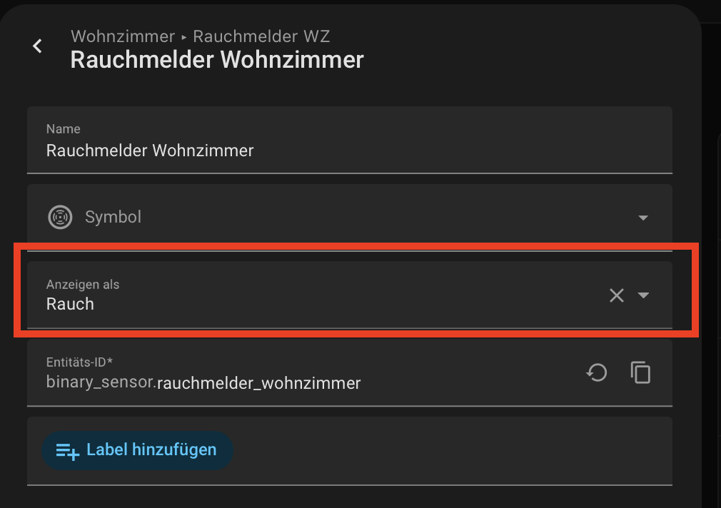

Haben die Binary Sensoren der Rauchmelder in Home Assistant auch die richtige Device Class?
Danke für deine Antwort.
ja, die Device Class ist richtig in HA.
Wenn ich diese in HomeKit einbringen will, kann ich diese in der Oberfläche von HA auch auswählen.

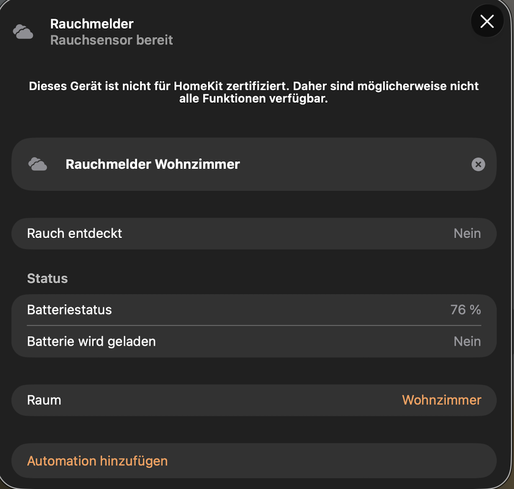

Aber sie werden nicht in HomeKit angezeigt. Allerdings bin ich eben darüber gestolpert, dass die Anzahl der Geräte bei 149 liegt (1 HomeBridge) und weitere nicht hinzugefügt werden können.
Habe eben nur die Binärsensoren ausgewählt und schon werden Sie angezeigt.

PS: Bein einem Testalarm erfolgt keine Mitteilung in HomeKit oder? Zumindest hat das eben nicht funktioniert.
Ggf. Wird bei diesen RM zwischen Testalarm und echten Alarm unterscheiden.
Zum Funktionstest würde ich ein Testspray verwenden.
Bei mir kommt eine prominente Benachrichtigung und zusätzlich schreien auch alle HomePods.
