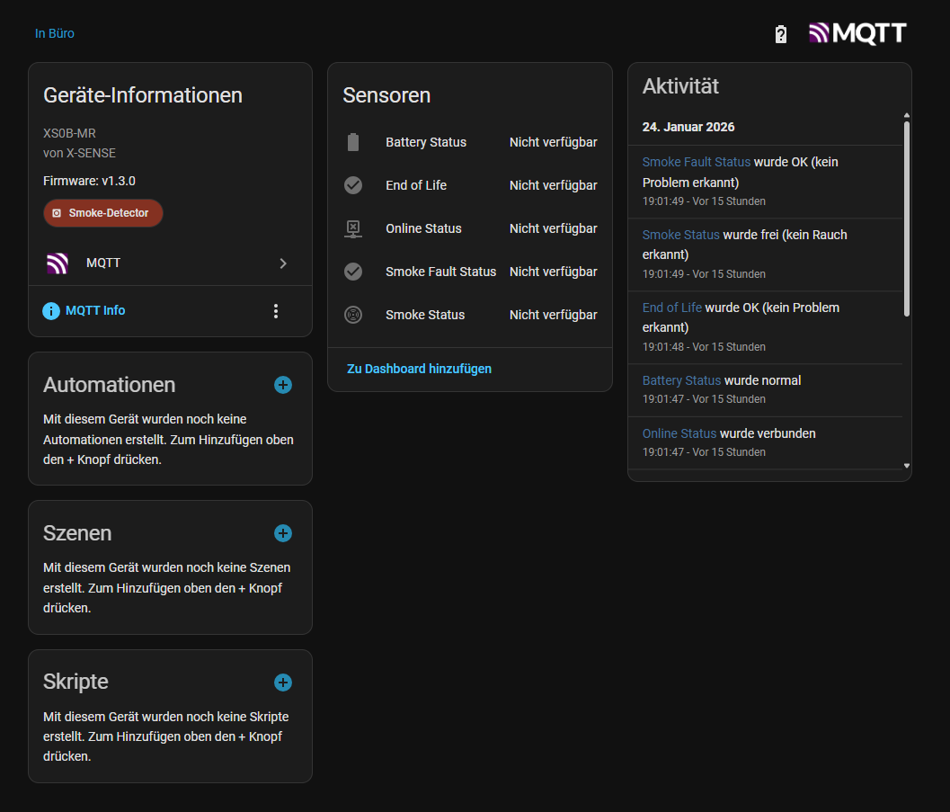

Hallo Zusammen,
kann das “Neustartproblem“ auch bestätigen:
So sieht es leider für alle 21 verbauten Melder aus :confused: . Ein deaktivieren und erneutes aktivieren die HomeAssistant-Anbindung in der X-Sense-App bringt kurzzeitig Besserung.

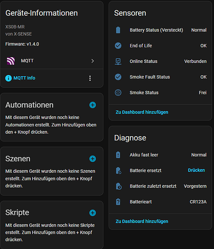

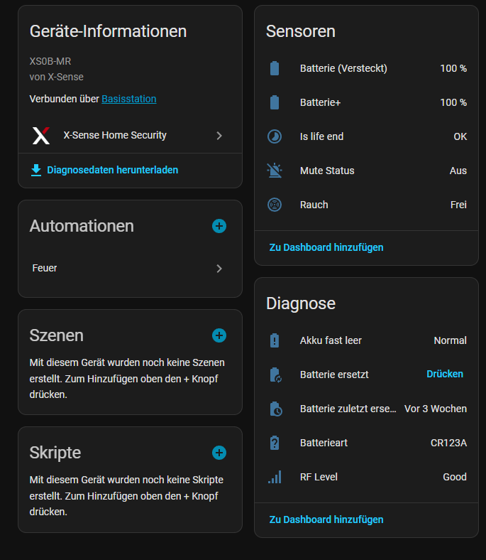

Das ist der “alte” Weg…
Bei mir sind es mehr Entitäten, weil ich zusätzlich “Battery Notes” nutze. Der legt zusätzliche an.
Das über MQTT
