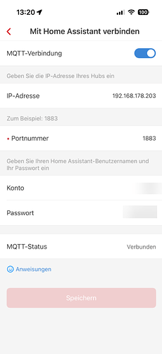

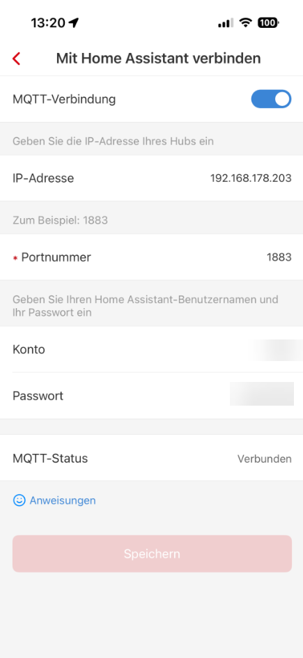

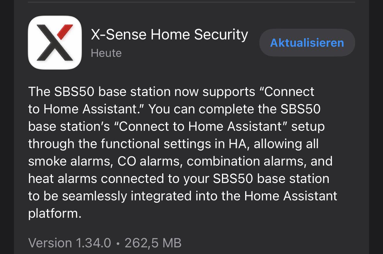

Mit dem aktuellsten APP-Update steht im X-Sense Account nun die direkte Anbindung zu Home Assistant zur Verfügung - es wird dann noch ein Firmware Update des X-Sense Hubs durchgeführt und man kann danach die Verbindung per MQTT einrichten, funktioniert problemlos. Leider werden nur die Rauchmelder eingebunden - für mich wären auch die Thermostate interessant gewesen da ich über diese meine Heizautomationen steuere und das dann nach wie vor nur per bestehender Internet-Verbindung & Cloud Anbindung läuft…

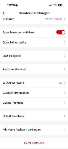

Moin, Danke für die Info, und wie hast du es gemacht? ich finde nichts dergleichen im Account App auf dem iPhone. Danke Gruß
Nachtrag: Habs gefunden, iPhone hatte nicht das Haupt Account, nur geteilte. DANKE
Besten Dank für die Info! Ich hätte es nicht gemerkt, mein System läuft und die Basisstation hat sich bisher noch nicht gemeldet mit dem Wunsch nach einem Update. Nach Öffnen der App und direktem Nachsehen auf der Basistation wird das Update angeboten. Bin dran und aktualisiere gerade.

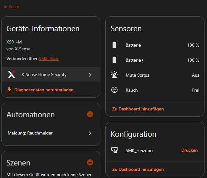

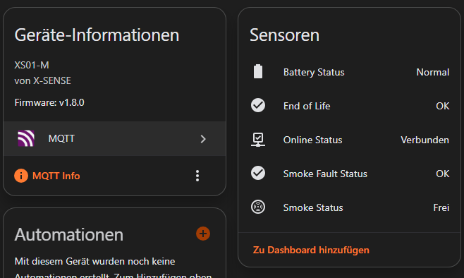

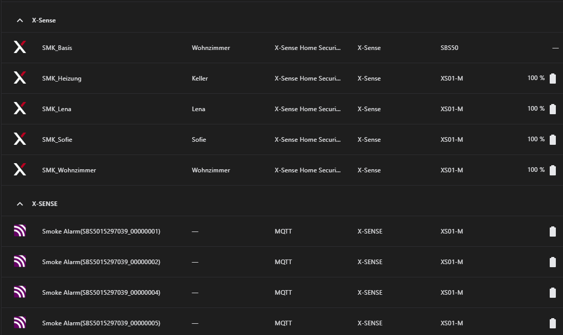

Die Verbindung wurde dann sofort aufgebaut und es gibt nun unter den mqtt Geräten (neben den per Integration eingebundenen Geräten) rein lokal mqtt-basierende X-Sense Geräte
Heißt das, dass man dann die X Sense Integration deinstallieren kann, falls man nur Rauchmelder nutzt und man sich dann den Umweg über die Cloud spart?
Funktioniert bei mir mit Android nicht. Das Update der Basistation wird zwar auch angeboten, aber der Menupunkt “Mit Home Assistant verbinden” wird danach nicht angezeigt.
Es funktioniert soweit alles gut, alle Rauchmelder sind vorhanden auch CO, doch die Basis ist nicht mehr dabei und die einzelnen Sensoren sind alle als binary_sensor und nicht mehr als Sensor da, habt ihr das auch so oder habe ich was falsch gemacht? Gruß
Ist bei mir auch so aber in der Integration sind das bei mir bis auf den battery sensor auch alles binary sensoren! Mir ist dann auch grad aufgefallen dass alle per MQTT verbundenen Rauchmelder in Home Assistant nicht mehr verfügbar waren obwohl in der App der MQTT-Status “verbunden” angezeigt wird. Ich musste die Verbindung zu Home Assistant in der App einmal trennen und neu verbinden um das zu fixen - nicht besonders vertrauenserweckend! Da auch die Thermostate nicht per MQTT verbunden werden können ist die Funktion für mich aktuell nicht wirklich brauchbar…

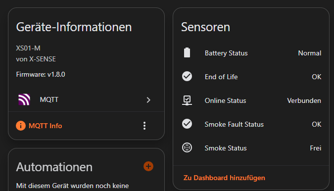

Update und Einbinden hat bei mir super funktioniert. Jetzt habe ich festgestellt, dass die MQTT-Topics nach einiger zeit wieder verschwinden - in HomeAsssitant zeigt mir die MQTT-Integration noch immer die Geräte an aber wenn ich mit dem MQTT-Explorer drauf sehen kann ich die Rauchmelder nicht finden. Wenn man dann das Feature zum HomeAsssitant-Einbindung wieder deaktiviert und erneut aktiviert sind die Topics wieder da. Ist das nur bei mir so?

Bin genau wie beschrieben vorgegangen. Leider bekomme ich trotz korrekter Daten im Mosquitto broker immer die Meldung “Client SBS50157994C2 disconnected, not authorised”. IP-Adresse ist doch die meines Home Assistant, richtig? Port ist 1883 und User und Passwort. Mehr ist es doch nicht. Bin ratlos!
