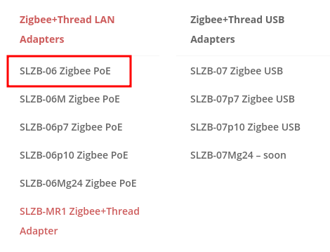

Was dann das Thema Matter-fähig betrifft dazu kann ich nichts sagen. Matter ist für mich b.a.W. kein Thema. :slightly_smiling_face: Wenn es nur um Zigbee + LAN + ggf. auch noch Stromversorgung per USB oder PoE gehen sollte, dann hat sich m.M.n. dafür der SLZB-06 (den ich hier auch nutze) durchaus bewährt. Das es hier und da mal Probleme mit neueren Firmware-Versionen gegeben hat mal außen vor, da ich das nicht als riesiges Problem ansehe.

Der SLZB-06 sieht gut - gefällt mir. Ich brauche aber nicht die anderen mit diesen Zusatzbezeichnungen ?
Und welche Zigbee Geräte nimmst du wenn ich fragen darf ? Da gibts auch auch viele verschiedene marken.
Ja den ohne einen weiteren zusätzliche Buchstaben hinter der 06. :slightly_smiling_face:

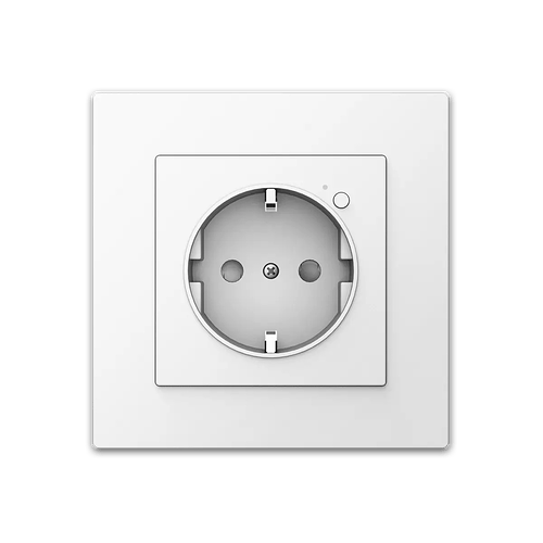

gibt es auch smarte Unterpzusteckdosen ???
Klar gibt es die, aber auch für die gilt:
  1. WLAN oder Zigbee = Deine Entscheidung.
  2. Welche genau = Möglichst viele User-Erfahrungen abklären.
Bzgl. Zigbee einfach die o.g. Kompatibilitätslisten nutzen und z.B. mal nach “socket” oder “Wall Outlet” oder so suchen.
Ein Beispiel für Zigbee + Matter:
Ich habe aber keine Erfahrungswerte mit dem Teil.
ja genau, die habe ich auch gesehen. kommen auf die Liste :slight_smile: Danke !
Nur noch einmal zur Sicherheit: :slightly_smiling_face: Das Aqara Beispiel war nur ein x-beliebiges Beispiel und keinesfalls eine Empfehlung! Wie gesagt habe ich selber keine Erfahrungswerte mit den Teilen und mich dazu auch noch nie selber schlau gemacht. —> Ich habe absolut keine Ahnung wie gut oder schlecht die sind/funktionieren.
