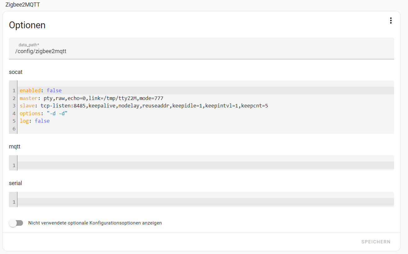

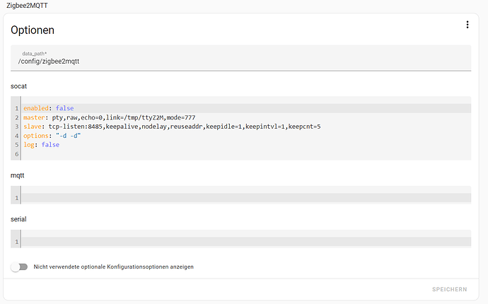

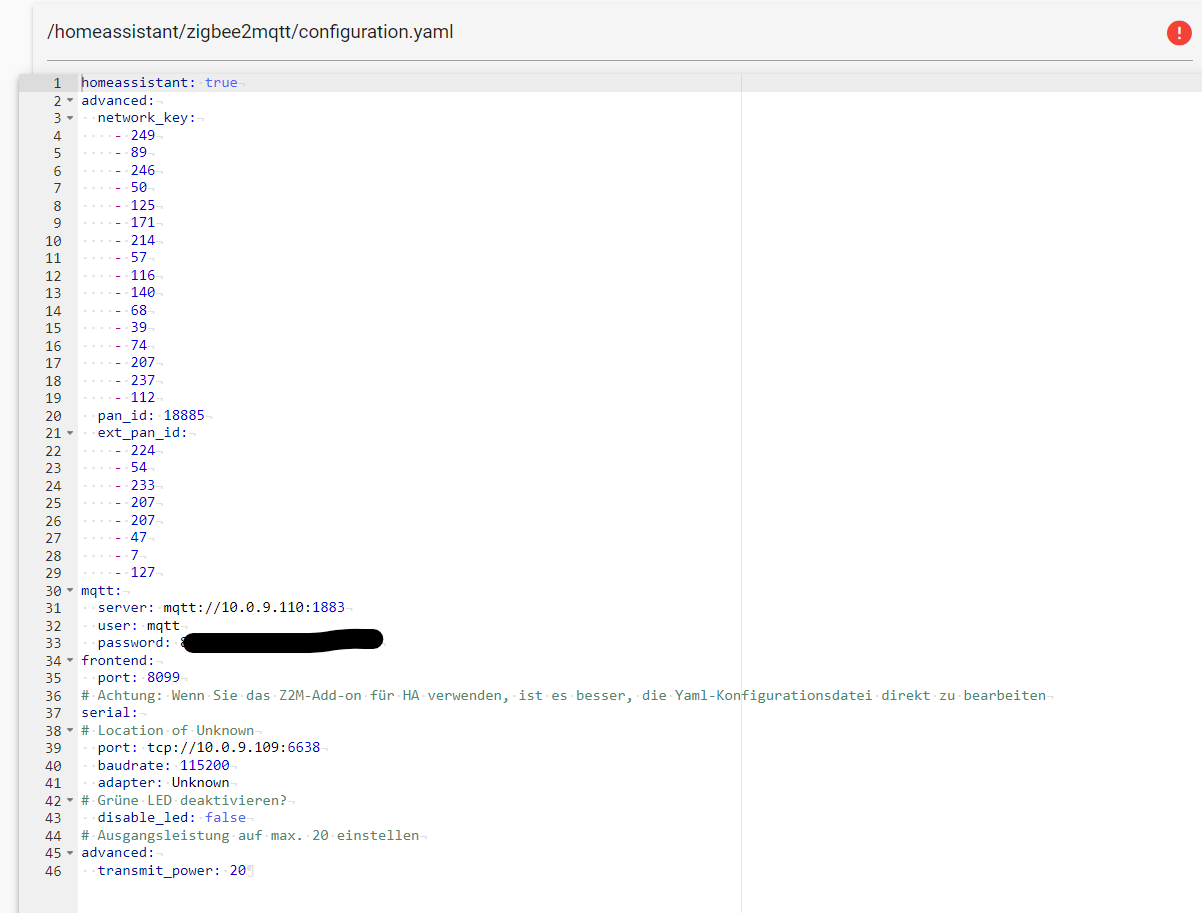

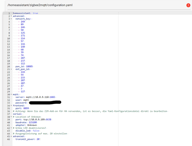

Den Adapter habe ich eingerichtet gehabt und die Config erstellen lassen, diese allerdings zunächst in dem Addon direkt eingefügt unter “Serial”. Habe es nun rausgelöscht und in die configuration.yaml eingetragen.Ich bekomme trotzdem noch fehler :frowning:

/app/node_modules/js-yaml/lib/loader.js:183
  return new YAMLException(message, mark);
YAMLException: duplicated mapping key (45:1)
 42 | # Grüne LED deaktivieren?
 43 |   disable_led: false
 44 | # Ausgangsleistung auf max. 20  ...
 45 | advanced:
 46 |   transmit_power: 20
    at generateError (/app/node_modules/js-yaml/lib/loader.js:183:10)
    at throwError (/app/node_modules/js-yaml/lib/loader.js:187:9)
    at storeMappingPair (/app/node_modules/js-yaml/lib/loader.js:358:7)
    at readBlockMapping (/app/node_modules/js-yaml/lib/loader.js:1173:9)
    at composeNode (/app/node_modules/js-yaml/lib/loader.js:1441:12)
    at readDocument (/app/node_modules/js-yaml/lib/loader.js:1625:3)
    at loadDocuments (/app/node_modules/js-yaml/lib/loader.js:1688:5)
    at Object.load (/app/node_modules/js-yaml/lib/loader.js:1714:19)
    at Object.read (/app/lib/util/yaml.ts:7:29)
    at read (/app/lib/util/settings.ts:333:20)
Bitte nur diese drei zeilen die ich oben geschrieben habe in die yaml!
Nur so hat es bei mir funktioniert.
Ip und port hast du geprüft?
Vielen Dank, das waren die entscheidenden Hinweisen! Jetzt läuft es. Ich werde mich da mal reinlesen.
