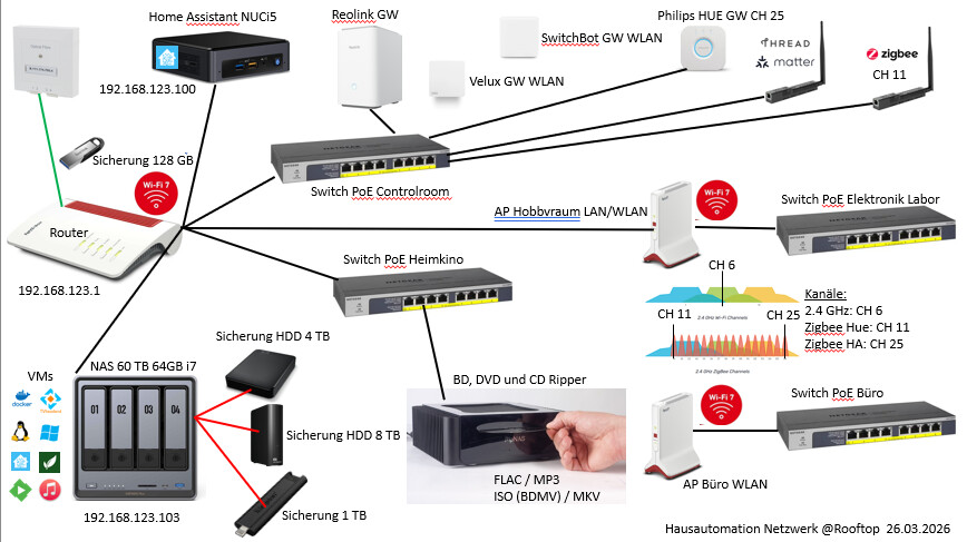

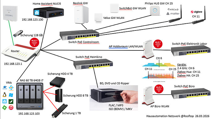

Hallo Zusammen ich habe genau dasselbe Problem, an der Hardwrare liegt es nicht, da es auf einem NUC i5, sowie auf einer VM in Ugreen und Raspi 5 dasselbe Problem macht.
In der Fehler logs etc. finde ich nichts.
Habe auch alte Backups eingespielt was auch nichts nützt. Leider weiss ich auch nicht mehr der genaue Zeitpunkt, wo die Neustarts angfangen haben. Kommt ja darauf an ob der HA lief oder gerade im Neustart war, als man (frau) ihn aktiv bedienen wollte.
Habe folgende Funkschnittstellen: Philips Hue als Zigbee für nur Hue Geräte, SLZB-06M als Zigbee Kordinator für alle Zigbeegeräte aus Philips Hue, SLZB-06p7U für Thread für Open Thread Border Router (wobei noch bei Matter Gerät angemeldet) sowie das interne Bluetooth vom NUC i5 und 1x Shelly als Proxy Bluetooth. WLAN und die beiden Zigbee-Gateways (Hue & SLZB-06p7U) sowie SLZB-06p7U stören sich nicht da ich die richtigen Kanalabstände gewählt habe.
Ein Neuaufsetzen des Systems kommt nur in Frage, wenn jemand eine effiziente Variante wüsste?

Das bezieht sich worauf? Darauf das HA aus der unerklärlichen Gründen immer mal wieder neu startet, oder auf Frigate womit der TE ja vermutlich ein Problem hatte?
Gut dann ist schon mal relativ klar das es an Deiner HA-Installation und dem was Du dann unter HA eingerichtet hast und nutzt, liegt.
Das kann ich mir nicht so wirklich vorstellen. :slightly_smiling_face: In den HA Core, Supervisor, Host und den sonst noch vorhandenen Protokollen sollten sich in so einem Fall vermutlich immer irgendwelche Warnungen und Fehlermeldungen befinden. Auch wenn sich daraus vielleicht keine direkten Rückschlüsse auf einen ungewollten Neustart von HA ziehen lassen, aber trotzdem sollte man sich darum immer kümmern.

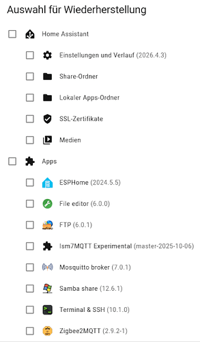

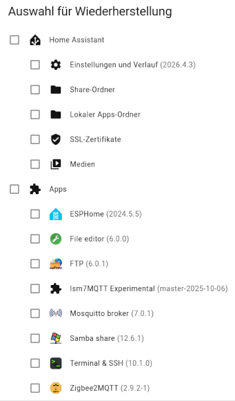

Das was HA dafür vorgesehen hat ist die Backup- und Restore-Funktion, über die sich bei einem Restore dann auch nur einzelne Dinge zurückschreiben lassen. Bsp.
Ob bei einer neuen HA-Installation dann aber z.B. der Restore von einer App aus dem Backup einer anderen, alten HA-Installation 1:1 funktioniert ist nicht gesagt und in den meisten Fällen wird das wohl auch vermutlich scheitern. So etwas habe ich selber noch nie probiert.

Der mit dem Teil Restore ist ne gute Idee so quasi Step by Step und testen, ab welchem Punkt, es wieder neu startet.

Jim ich habe mal angefangen alle Integrationen und Apps zu deaktiveren und step by step alle zu aktivieren un zu beobachten…. Jetzt plötzlich seit einem halben Jahr ist läuft das System seit über 24h durch, ohne Neustart. Ich hoffe es bleibt so? Mal schauen was bis zum 6. Mai passiert, wenn das offizielle Release kommt.
