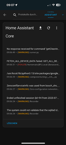

Was für ein Log ist in dem Screenshot zu sehen? Unmittelbar vor dem Neustart oder danach oder irgendwann?

  • zweitens, ist das, was Du uns da zeigst, nur die Überschrift, die eigentlichen Fehler verbergen sich dahinter, da müsstest Du schon auf jedes einzelne klicken, um zu sehen, was da genau passiert ist.
  • drittens, sind das alles Warnungen, außer die für Homematic, da scheint es ein Problem mit der Anmeldung zu geben, kann man halt anhand des Bildes aber nicht genau erkennen
  • Dann gibt es die Warnung, vorletzte, letzte Überschrift, dass der Recorder Daten nicht in die Datenbank schreiben konnte, da das System wohl beim Reboot die Datenbank geschrottet hat.

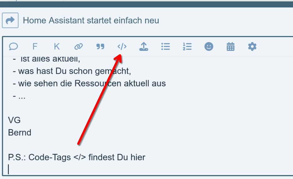

P.S.: Code-Tags </> findest Du hier
