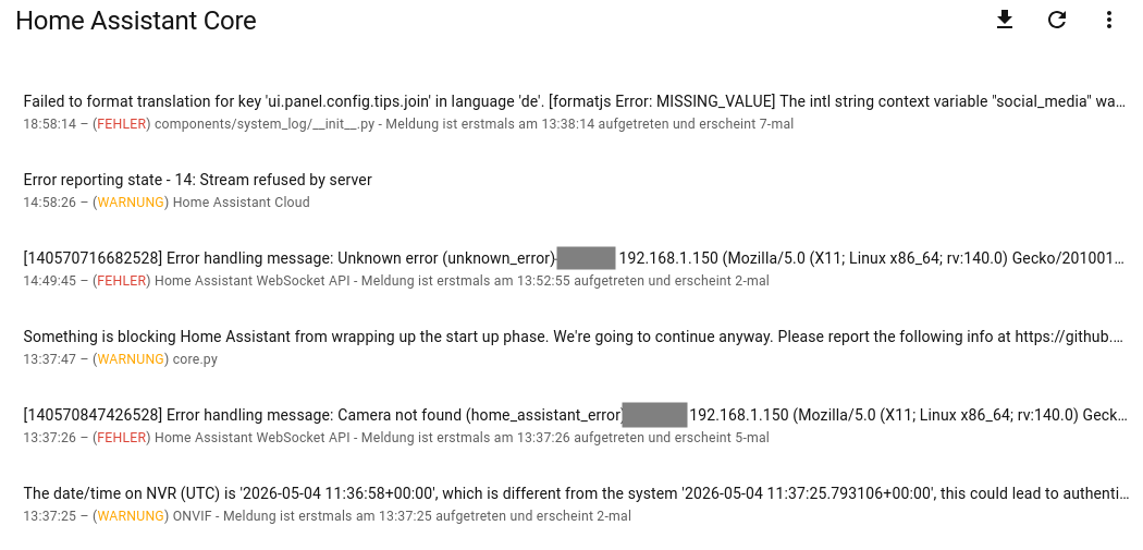

Mein aktuelles HA Core Protokoll sieht z.B. gerade so aus.
Alle Warnungen und Fehler darin sind mir bekannt und es gibt nichts was ich aktuell ändern könnte oder müsste. Von oben nach unten:
  • Ein aktueller und bekannter Bug in Core 2026.4.4
  • HA konnte Nabu Casa kurz nicht erreichen. Kann immer mal wieder vorkommen.
  • HA “zickt” mit Firefox herum. Auch nichts was ich ändern könnte.
  • Eine bekannte Warnung zu der Google Assistant Integration die es bereits seit Monaten gibt und die die HA Entwickler, warum auch immer, irgendwie nicht beseitigt bekommen.
  • HA kann - warum auch immer - kurzzeitig keine Verbindung zu einem von zwölf Kamera-Streams aufbauen. An diesen Fehler habe ich mich aktuell zwangsweise gewöhnt, weil der einfach mal nach “Lust und Laune” auftaucht.
  • Die HA Onvif Integration hat ein Problem mit der Uhrzeit von meinem NVR. Auch das Problem ist schon ewig bekannt und soll angeblich an der Dahua API liegen.
