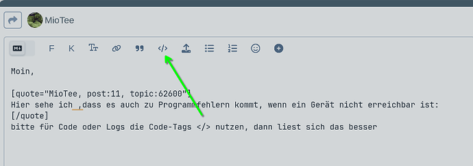

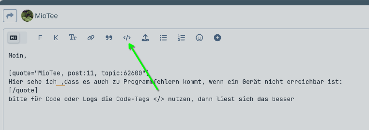

bitte für Code oder Logs die Code-Tags </> nutzen, dann liest sich das besser

P.S.: ok, mein Hinweis mit dem Code-Tag ist hinfällig :slight_smile:
