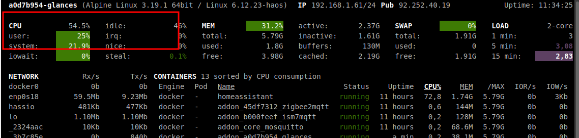

Als Hardware verwende ich einen Intel Nuc. Die CPU Auslastung ist eigenltich immer zwischen 40% und 50%. Ich persönlich finde das viel, allerdings sagte Simon in einem Video (und ein IT-Experte in meinem Freundeskreis auch), dass der Nuc eigentlich zu Leistungsstark für HA ist. Somit dachte ich mir dann, dass ist wohl alles im Rahmen.
Was läuft denn alles auf dem Gerät, dass die CPU so extrem genutzt wird?

Prozessor - Auslastung bei ca 5%
Die „KI“ sagt manchmal vieles, wenn der Tag lang ist. Darauf würde ich nicht vertrauen.

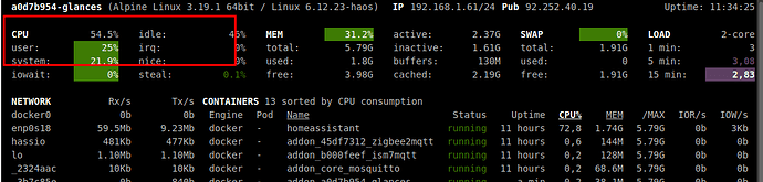

Und die CPU-Auslastung ist, wie Tarag schon angedeutet hat, viel zu hoch, vorausgesetzt , du hast nur HA laufen.

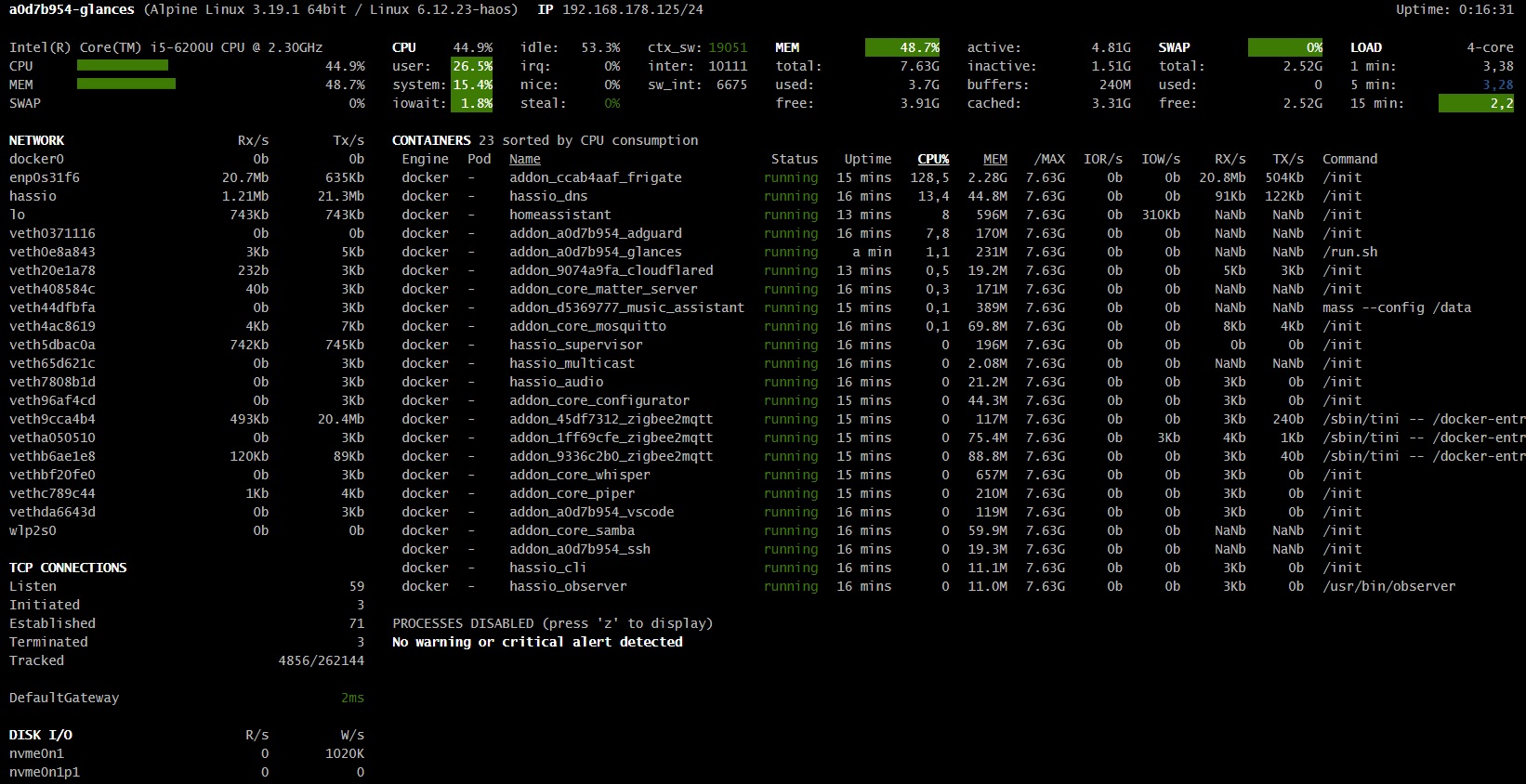

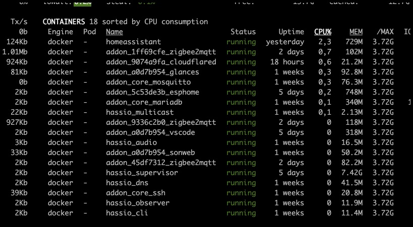

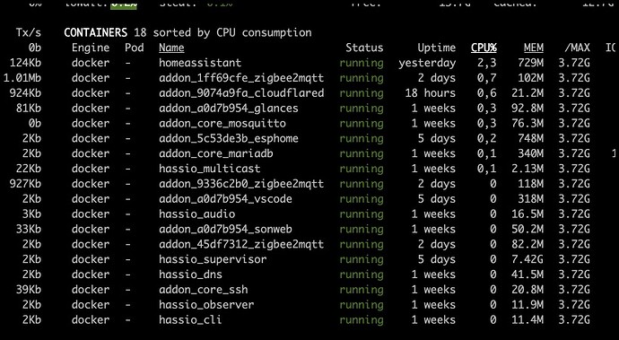

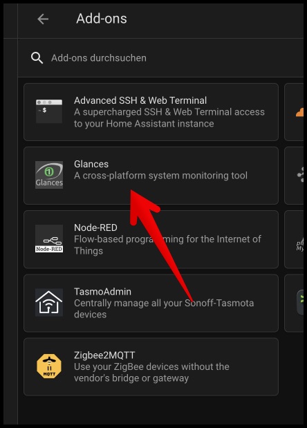

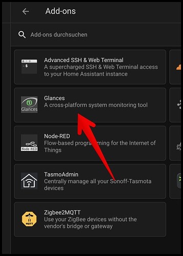

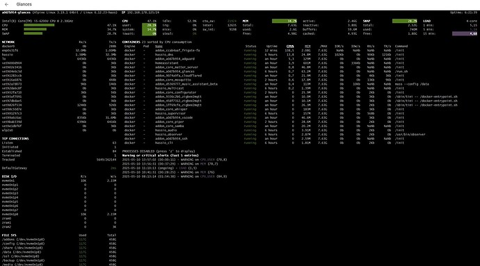

Kann Dir GLANCES empfehlen. Damit habe ich mein Problem damals schnell gefunden. Falsch konfigurierter Zugriff auf MQTT hat bei mir die CPU überlastet. HA hat mit falschen Anmeldedaten (mein Fehler) tapfer versucht sich bei MQTT anzumelden. Da ist HA auch hartnäckig und die CPU musste ganz schön ran…
Ich konnte unter GLANCES genau sehen, was so viele Ressourcen zieht. So sieht das aus…
Vielen Dank für eure Kommentare!!!
Auf dem Nuc läuft nur Home Assistant. Ich habe es nach Simons Anleitung von vor 2,5 Jahren (oder so) direkt darauf installiert.

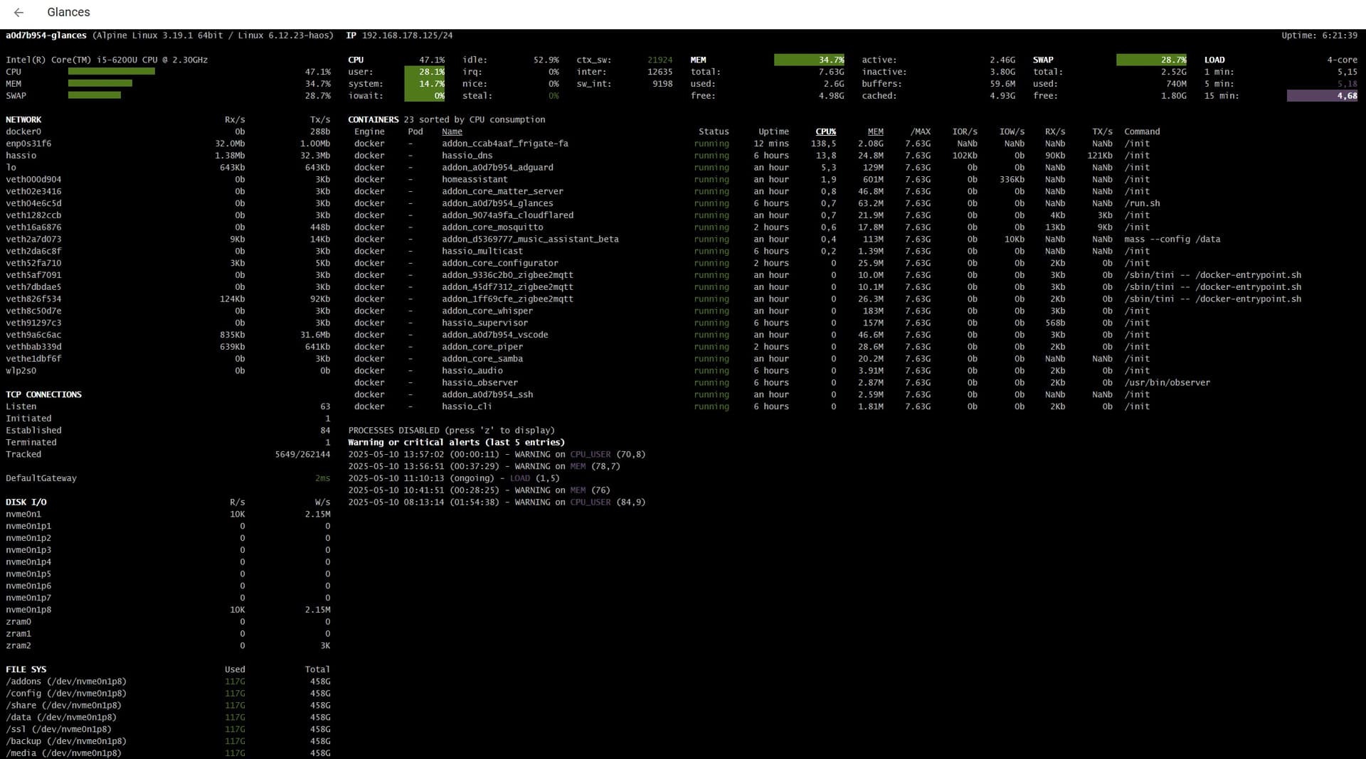

Glances war ein guter Tipp. Im Nachhinein bin ich nichtmal überrascht… Ich kämpfe bereits seit Monaten mit Frigate und bin immer nur so halb zufrieden. Aktuell läufts eigentlich ganz gut. Dennoch verwundern mich die anderen einstelligen Prozentzahlen auch.
Kennt ihr euch mit den Addons aus und habt Erfahrungen damit, was die CPU Nutzung durch die Addons so hochtreiben könnte?
Ich habe zwei Kameras bei Frigate integriert, die bei Bewegung einen Videoausschnitt aufzeichnen und speichern.
Liebe Grüße
Timo
Ich würde als Erstes einmal Frigate als Ursache sehen!
grafik
Dann ist es so, dass immer ~ 3 Prozesse auf CPU warten!
grafik
Ich gehe mal davon aus, dass du kein Google Coral (EdgeTPU) also einen Beschleuniger für Video und Analyse in deinem System hast, wenn das rein auf die CPU ausgelagert wird, dann ist die CPU Belastung normal.

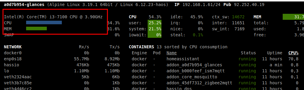

A) Solltest Du hier mal angeben was für einen NUC genau? D.h. welche Generation des NUC und was für eine CPU ist da verbaut? Ohne diese Infos kann man da gar nichts einschätzen was die CPU-Last betrifft.
B) Solltest Du hier auch mal Deine Frigate Konfiguration posten. Je nachdem was Du da wie konfiguriert hast kann sich das natürlich auch auf die CPU-Last auswirken. D.h. so Einstellungen wie z.B. Auflösung, Framerate, Detectors usw. sind relevant dafür wie stark die CPU genutzt wird.
C) Wenn man davon ausgeht das Frigate ggf. die Ursache für die Probleme ist - wonach es im Moment ja aussieht - kannst Du Frigate ja einfach mal (für ein paar Tage) deakivieren und dann siehst Du ja ob und wie sich das dann ggf. auswirkt.
Steht im Glances :wink:
Hi Jim,
deine Kritik ist berechtigt. Im Screenshot stehen diese Infos inzwischen. Ich nutze einen Intel Nuc i5 6200U.

Ups habe ich übersehen. :rofl: Ich kenne von mir hier immer nur diese Ansicht
weil ich das Browser-Fenster nie in Vollbild-Ansicht nutze. Wenn ich das mache sieht es dann so aus
und ich sehe auch die CPU-Angabe. “Asche auf mein Haupt.” :laughing:
OK die i5-6200U CPU mit ihrer HD-Grafik 520 GPU ist natürlich schon ein wenig “angestaubt” und mit zwei Kameras und ohne Coral, kann man die mit Frigate schon richtig quälen. :laughing: Insbesondere wenn man - wie Du - auch noch Openvino nutzt. Ob und was man bei Dir ggf. bei der Frigate Konfiguration noch optimieren könnte müssen andere User hier posten, da ich selber Frigate nicht nutze und mich daher damit noch nicht so intensiv beschäftigt habe.

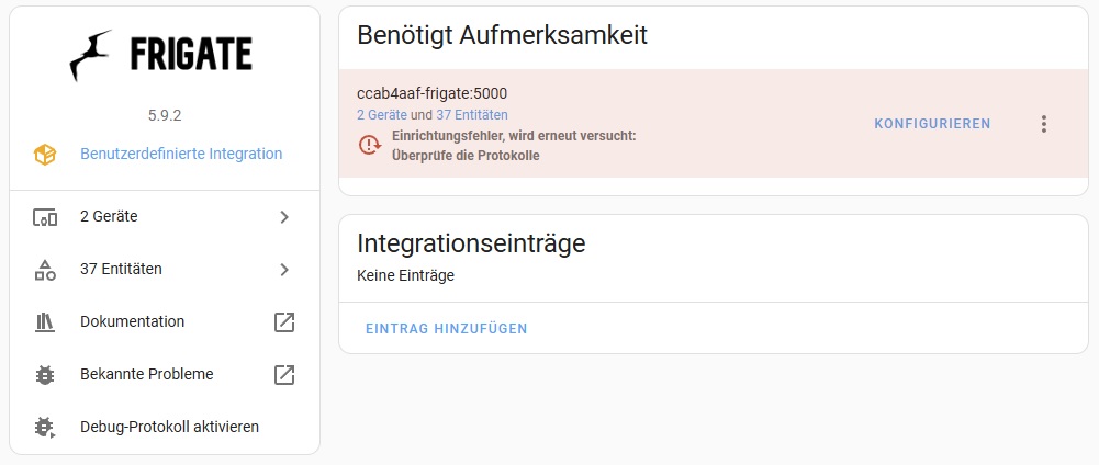

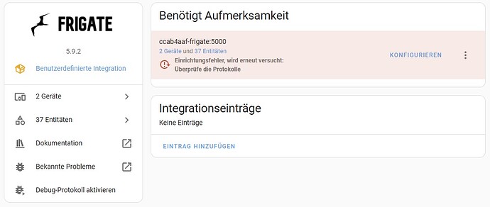

  2. Die Frigate Integration geht nicht. Es kommt immer der Fehler “Verbindung fehlgeschlagen”. Ich dachte erst es liegt vielleicht daran, dass ich nicht das Klassische Addon verwende. Aber mit dem anderen Addon geht es auch nicht mehr. Ich habe HA auf meinem Intel Nuc direkt installiert.

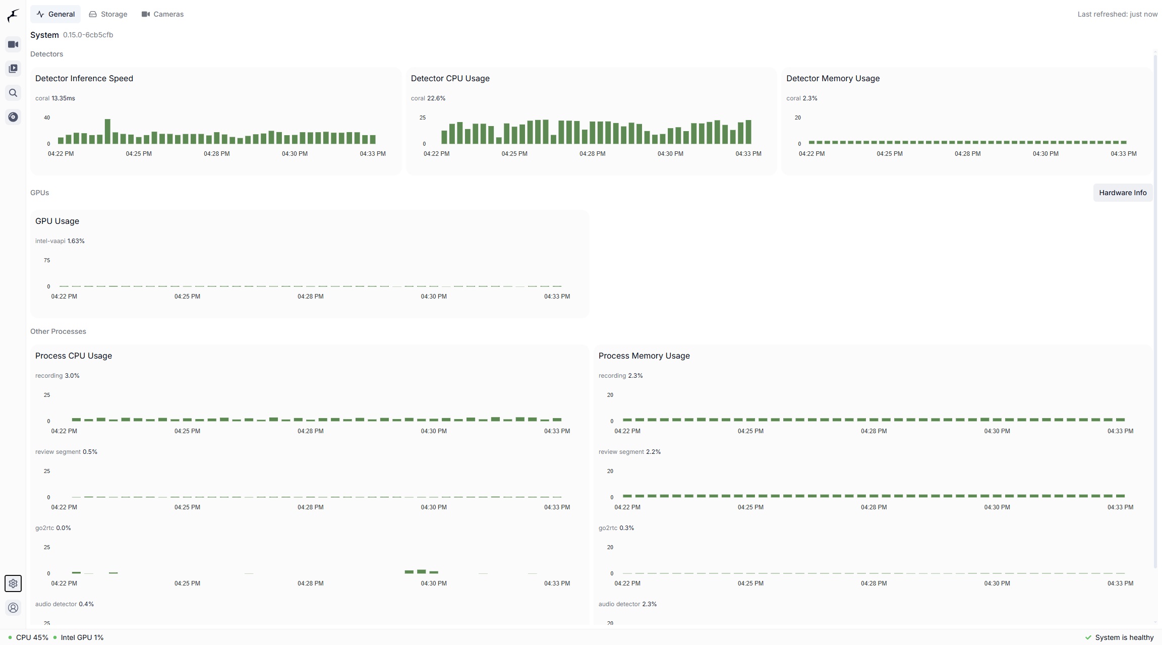

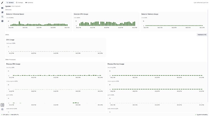

  3. Glances zeigt immernoch eine hohe CPU Nutzung von Frigate an, obwohl bei Frigate in den System metrics steht, dass die Coral TPU genutzt wird. (so verstehe ich das jedenfalls.

Ich werde beobachten, ob das System weiterhin unerwünschte Neustarts macht. Mein Hauptproblem ist, dass die Integration nicht funktioniert, da deshalb auch die Automationen nicht gehen. Die sind teilweise allerdings sehr wichtig (Babyphone).
Ich hoffe ich habe alle relevanten Informationen gepostet und hoffe erneut um Hilfe :frowning:
Was mich betrifft kann ich Dir da leider auch nicht mehr helfen weil ich Frigate nicht benutze. Das Glances da so einen hohen CPU-Wert für Frigate anzeigt ist schon seltsam, andererseits weiß ich auch nicht ob man der Anzeige von Glances da auch wirklich trauen kann. Insbesondere wenn Werte jenseits der 100 % angezeigt werden. :rofl: Ich hatte hier auch schon Anzeigen von Glances das der Container homeassistant die CPU angeblich zu 130 % auslasten würde und von daher sehe ich Glances für mich eher nur als grobe Orientierung.
Mit dem aktivierten Coral sollte die CPU-Auslastung durch Frigate allerdings etwas sinken, wenn auch nicht so sehr weil der Coral halt nur die Objekterkennung übernimmt und Frigate selber von Haus aus die CPU schon ziemlich stark belasten kann. Aber vielleicht haben hier andere Frigate Benutzer ja noch eine Idee was Du noch machen und/oder ggf. anders einrichten könntest.
Was ich aber trotzdem nicht ganz verstehe ist das:
Ja was denn nun? :slightly_smiling_face: Aber ok Frigate ist halt nicht mein Thema.
