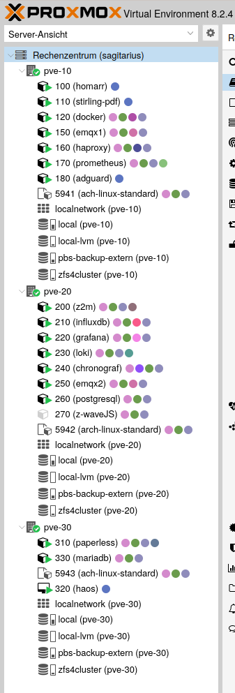

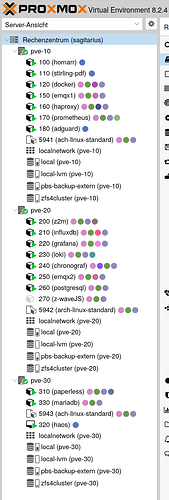

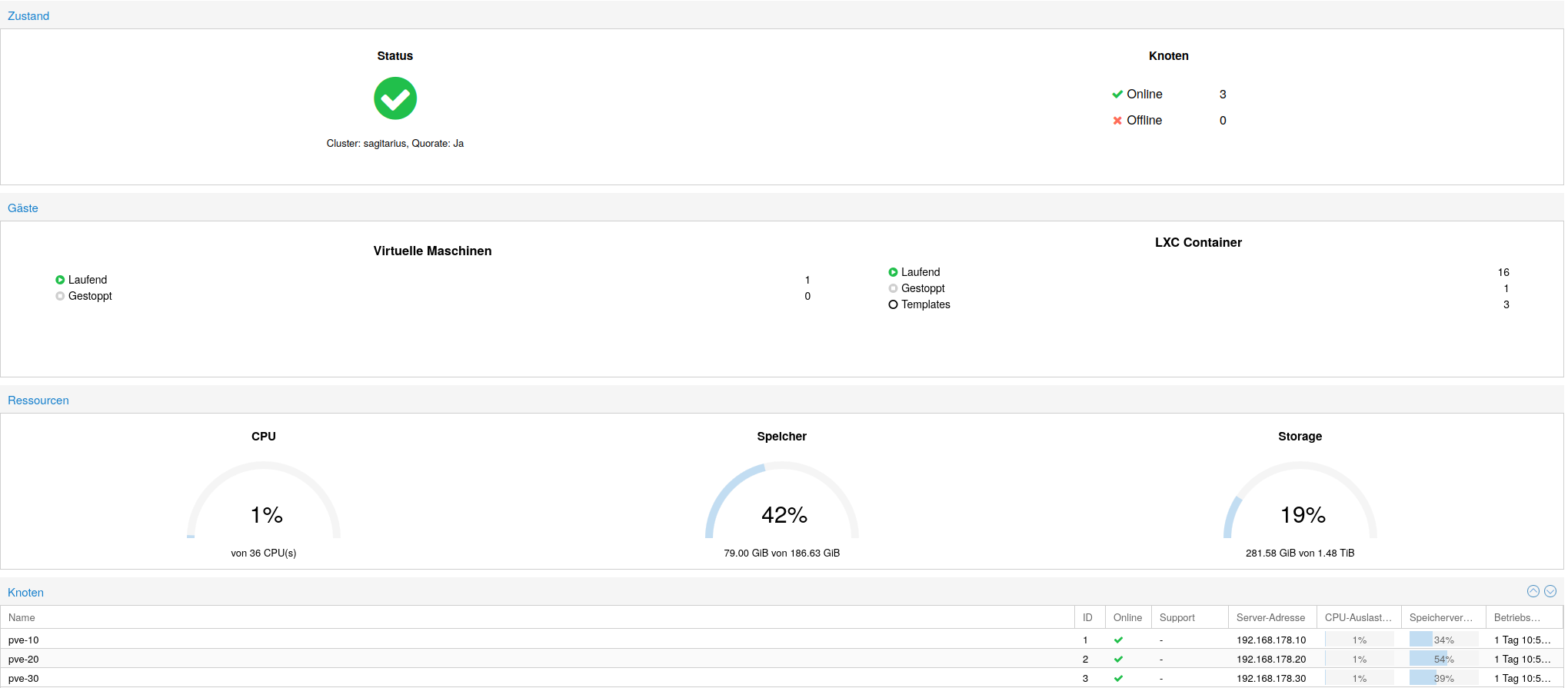

Ich hatte auch erst einen alten PC mit 32 GB und bin auch gut damit gefahren, aber es wurde dann doch irgendwann zu klein, jetzt ist es ein drei Node Cluster und ich bin noch nicht am Ende, mit den Dingen, die ich gern noch installieren möchte.
Aber wie gesagt, man kann sich das auch alles kaputt reden, ich bin eher für Machen und schauen, wo es einen hinführt, das gute, man wird nicht dümmer dadurch :slight_smile:
Ja definitiv, hab eine sehr ähnliche Konstellation und funktioniert super
Will hier nicht den Thread kappen, aber es interessiert mich.
Wenn Du von 3 Node Cluster sprichst, hast Du dann High Availability am Start?
Sieht mir auf den ersten Blick nicht danach aus. Wo liegt dann der Vorteil das ganze auf 3 Hosts zu verteilen, anstelle von einem potenten Host?

Ja, aber aktuell mal zurückgebaut, da ich mein Texas Instrument Zigbee Developer Board erst noch LAN tauglich machen muss, denn sonst müsste ich ja immer den USB umstecken und für meine drei ZWave muss ich dann auch noch was LAN fähiges finden oder ersetzen.
