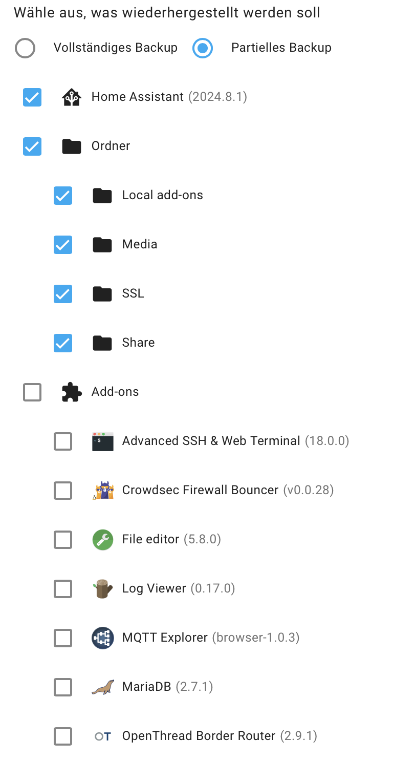

hmm, wie geht das? Zuerst partielles Backup auswählen und dann die AddOns einzeln aus der einen *.tar Datei?
Bei der Erstinstallation aus Backup Wiederherstellen auswählen und partielle Wiederherstellung ohne Add-Ons auswählen.
Nach erfolgter Wiederherstellung Home Assistant rebooten, nicht neu starten!
Dann kannst Du im Bereich Backup das Backup hochladen und die Wiederherstellung And-Ons einzeln durchführen.

Ohne Add-Ons, aber schon mit Verzeichnisse?
Die Ordner kannst Du mit einschließen.
Die Add-ons abwählen.

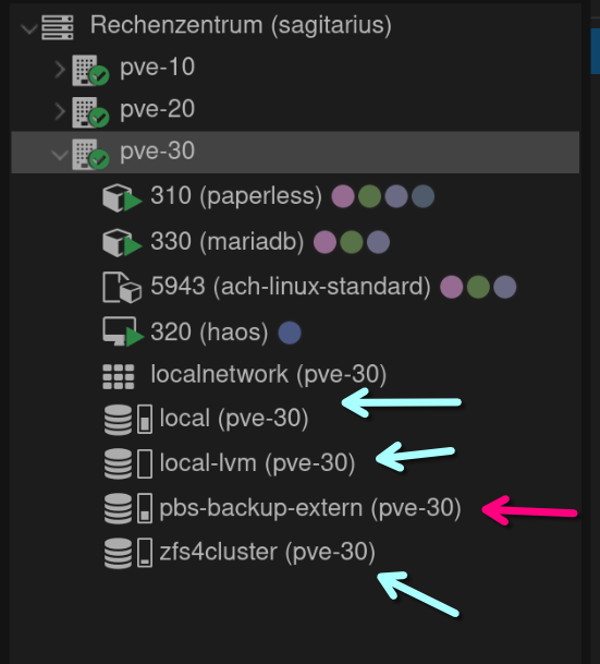

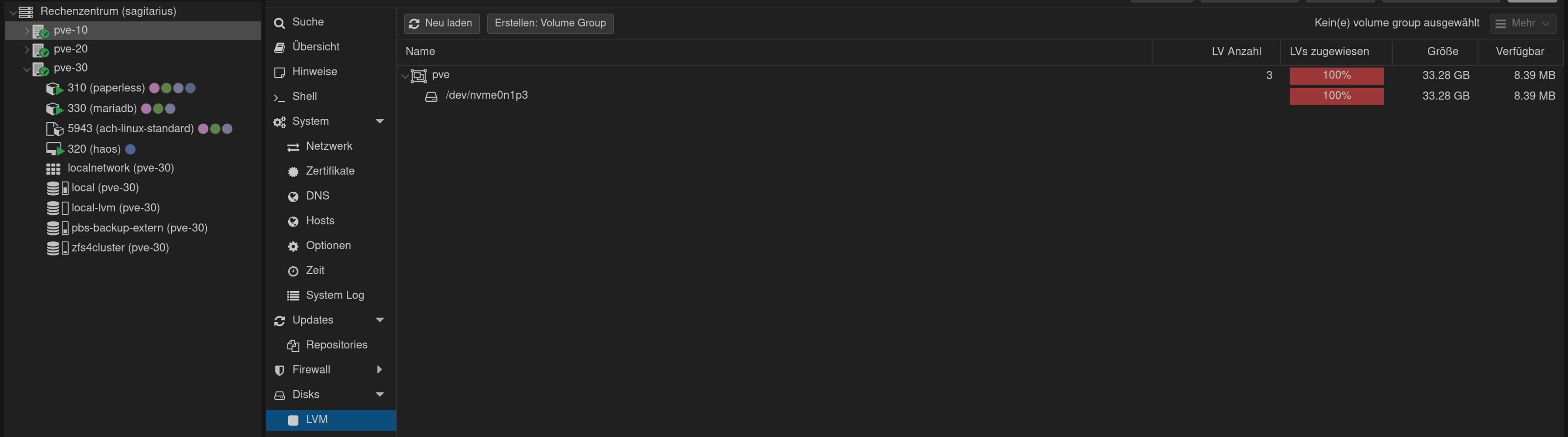

Habe nicht alle Posts gelesen, wie ist Dein Proxmox ausgestattet und eingerichtet?

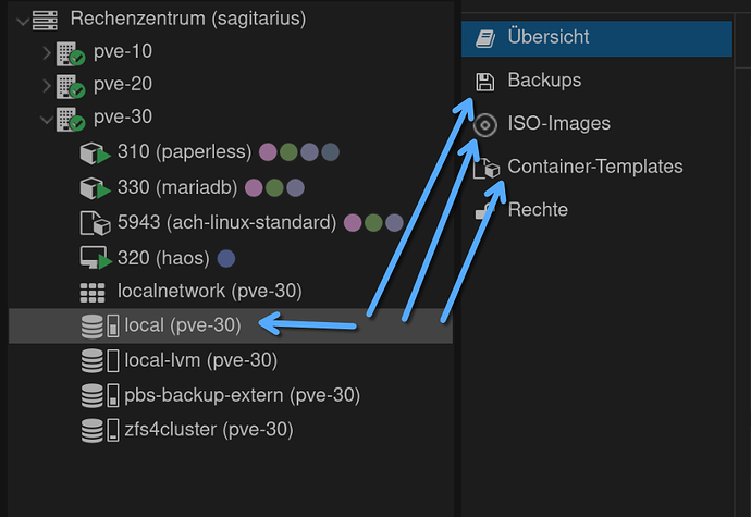

Im Standard werden drei Laufwerke angelegt
  • local
  • local_lvm
  • ein pool,
Bei mir so, rot ist ein Externer Backup Pool, der ist individuell

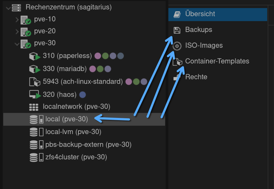

Im Laufwerk
  • local, werden
    • Temporäre Proxmox Backups abgelegt
    • ISO-Images, werden Abbilder von Distributionsimages abgelegt
    • CT-Tempaltes, werden vorgefertigte LXC abgelegt

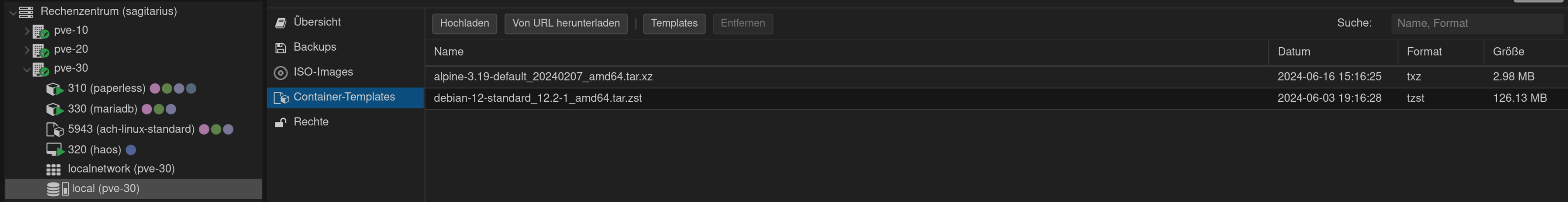

      In die kannst Du hineinschauen, ob da etwas die Platte voll müllt
      Bei mir z. B.

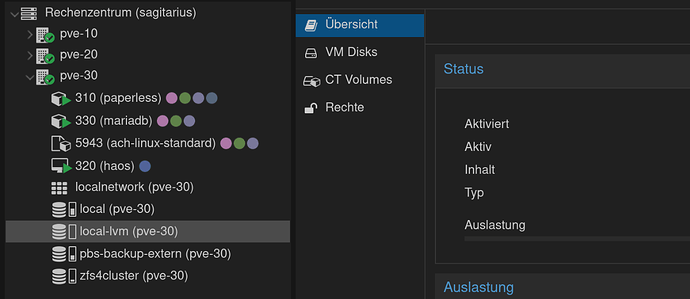

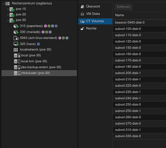

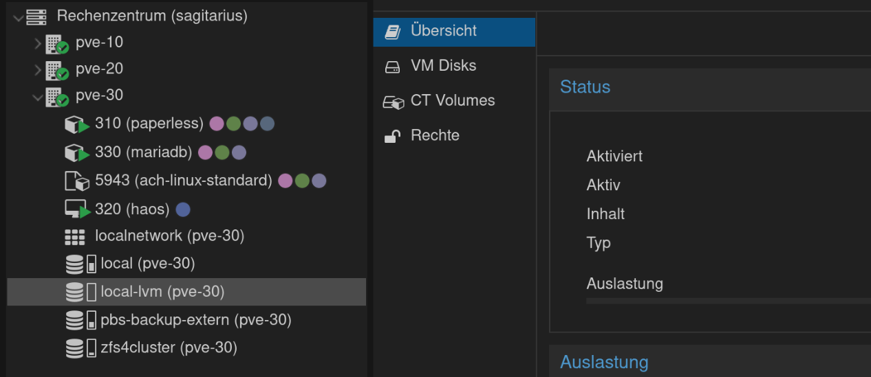

      Das Laufwerl local-lvm dort werden abgelegt
  • VM Root Filesystem
  • LXC Root Filesystem
    Da, kommt es jetzt aber darauf wie Du Proxmox eingerichtet hast, denn LVM = Logical Volume Manager.
    In dieses Laufwerk sollte man nur VM, LXC Root-Filesystem ablegen wenn LVM auch eingerichtet ist ansonnsten ist der Platz schnell weg

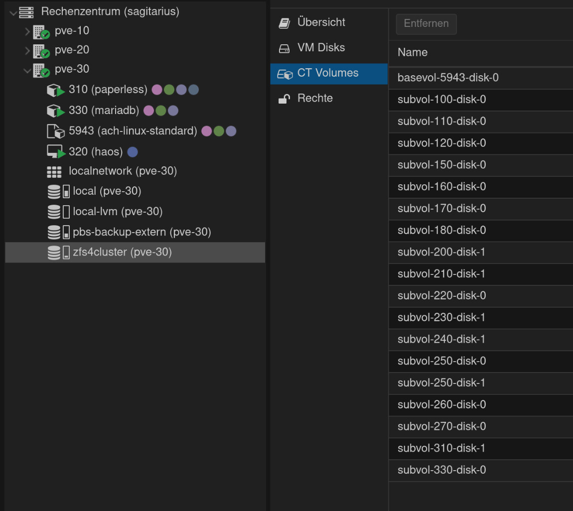

Das letzte Laufwerk ist bei mir ein ZFS das ist auch individuell, also kann das bei Dir anders aussehen, das ist bei mir das eigentliche Laufwerk, in welchem die Root Disks der VMs, und LX Container abgelgt werden.
Die Fehlermeldung soweit ich das Bildchen entziffern konnte, sagt aber, dass das Laufwerk der VM voll ist, das hat erst einmal nichts mit, nur bedingt mit der Disk in Proxmox zu tun.
Der Aufbau ist bei mir so:
grafik
Unter local CT Templates als auch local-lvm CT Volumes hab ich gar keine Einträge.
Sorry, daraus werde ich nicht schlau, keine Ahnung was Du da machst, wirklich etwas zeigen tust Du auch nicht!

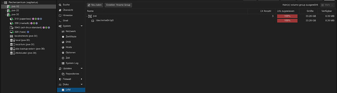

Ist die Festplatte 256 GB groß?
Was steht unter Datacenter - Storage
Was Steht unter 142 (homeassistant) → Hardware → Hard Disk
Ah, jetzt sehe ich wo Du warst, nein diese Anzeige ist immer so, die zeigt Dir nur wie viel Speicher dem LVM zugewiesen wurde, bei mir so
Wenn Du noch weitere Disks, im Server hättest könnte man diese dem LVM zuweisen, dazu sollte man sich aber erst mit LVM auseinandersetzen
https://pve.proxmox.com/wiki/Logical_Volume_Manager_(LVM)

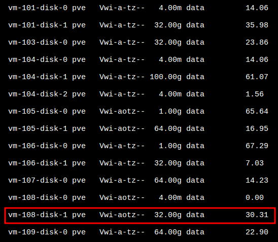

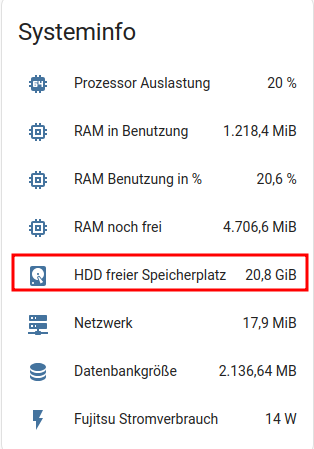

Eine Anmerkung dazu: Es stehen nicht 99,36 % zur Verfügung, sondern es sind in dem Fall 99,36 % der 32GB bereits in Benutzung.
Beispiel: Die HA VM ist 108 mit 32GB VM HDD
Proxmox_lvs
Davon werden in Summe 30,31 % bereits verwendet, was dann rund 10GB sind.
Was man dann auch über die HA Sysinfo entsprechend sehen kann,
HA_Sysinfo
sprich es stehen für HA noch rund 21GB zur Verfügung.
D.h. wenn bereits 99,36 % von 32GB in Benutzung sind ist klar das sich da dann so gut wie nichts mehr installieren lässt. :slightly_smiling_face: Was genau da quasi die ganzen bisherigen 32GB (Du hast ja jetzt die VM HDD Größe auf 91GB vergrößert) in Beschlag genommen hat kann ich Dir allerdings aus der Ferne auch nicht sagen.
