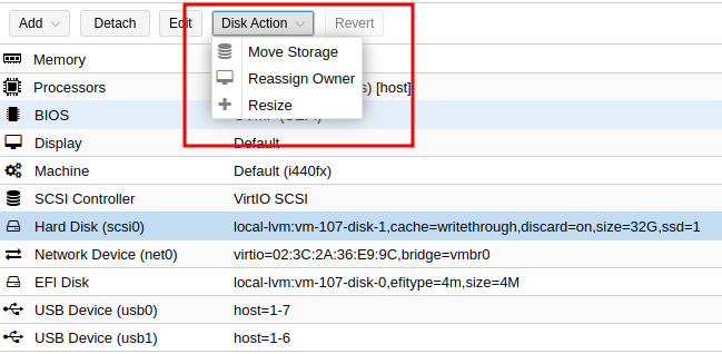

Als Gute-Nacht-Geschichte werde ich mir die Speicherverwaltung von Proxmox anschauen. HA wurden nur 32GB zugewiesen, das würde ich gerne auf zumindest 64GB erweitern.

Ich glaube hier ist aber die Laufwerksgröße gemeint :slight_smile:
Das muss man in 99 % aller Fälle nicht, ich habe in meiner HAOS VM auch 32 GB an Plattenplatz vergeben, da bin ich noch nie an eine Grenze gestoßen, in meinem zukünftigen HA Core, das als LX Container aufgesetzt ist, sind es sogar nur 12 GB und das reicht vollkommen aus.
Das alles mit Vorbehalt, wenn man natürlich, aus meiner Sicht, unsinnige Einstellungen gemacht hat, die dann die interne SQLite Datenbank aufbläht, ist natürlich alles möglich auch ein Verbrauch von mehr Plattenplatz.
Wenn Du jetzt auch noch Add-ons, aus HA in LXC outsoucced dann hast Du ja auch wieder mehr platz in den 32 GB.

Proxmox_Disk_Action
Hey,
Danke @Jim_OS für den Hinweis, das hat gut funktioniert.
