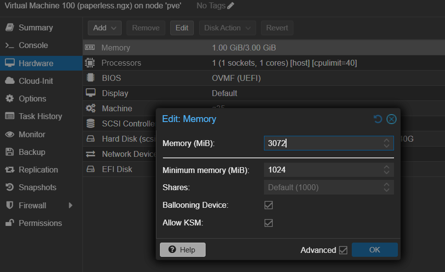

Du kannst in Proxmox die RAM für die VM anpassen:
VM auswählen –> Hardware –> Memory und dann in MB-Größe angeben.
Allerdings ist das bei 4 GB schon kritisch, weil Proxmox allein ja auch RAM braucht (und das nicht zu knapp)

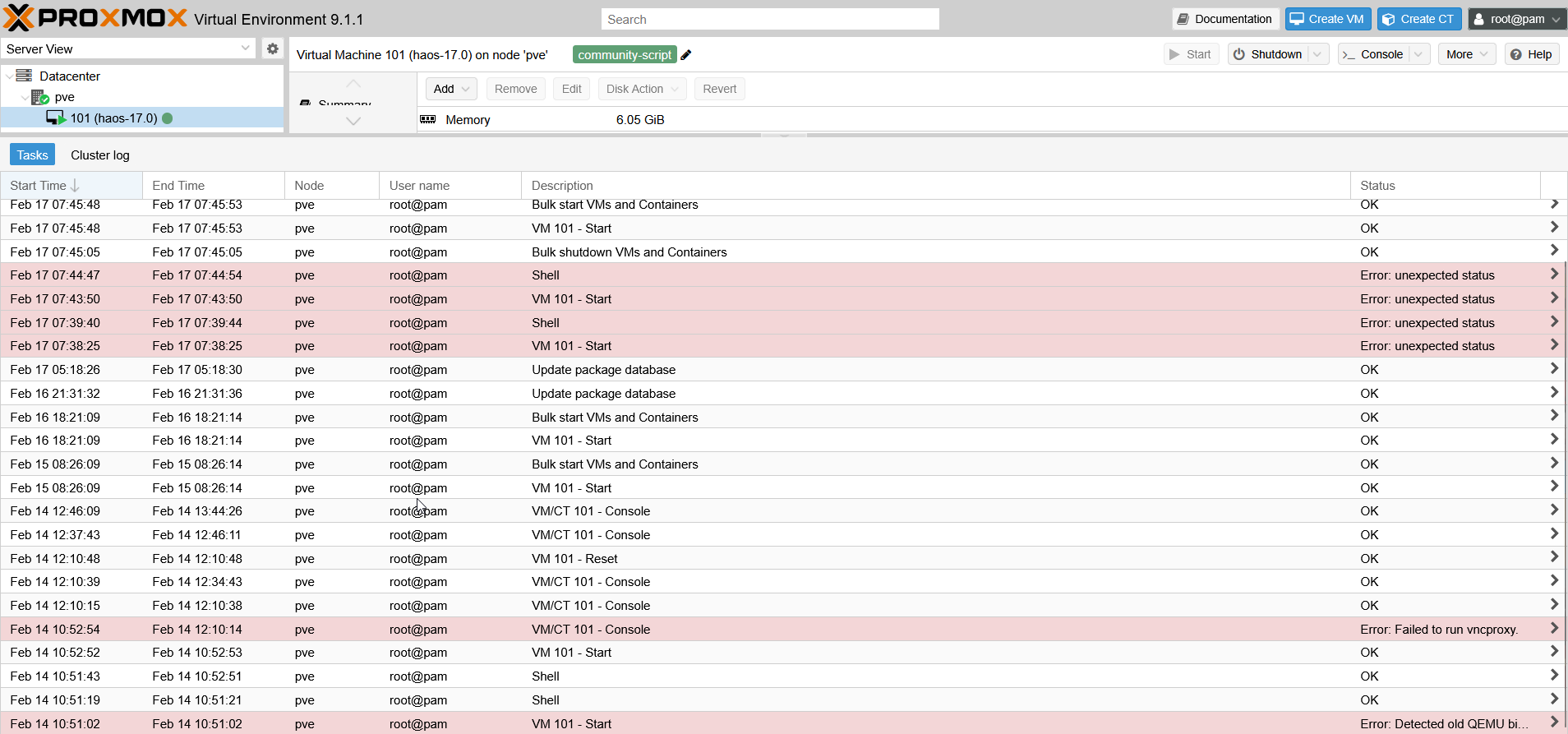

Was steht denn im Logfile? Bist du dir sicher, die NIC Korrektur vollständig eingebaut zu haben?
Kleiner “Zwischendank” an alle die geantwortet haben aber bitte zerhackt euch nicht im Meinungsbashing. So wichtig ist das immer alles hier nicht und jeder, der eine andere Lösung hat, findet sein Schätzchen natürlich am Besten. Ich bin jedenfalls froh über die Teilhabe an eurem Gedankengut!!
Nein, da bin ich überhaupt nicht sicher. Ich dachte das sei mit dem einkopieren des Codes in die Konsole erledigt :flushed_face:
Wo finde ich die Logfile? Und nach was soll ich speziell schauen?
Die “unexpected cause” Einträge waren der gescheiterte Versuch die Maschine wieder ans laufen zu bekommen.

Die letzte Meldung auf deinem Screenshot halte ich für relevant.
Detected old QEMU binary
