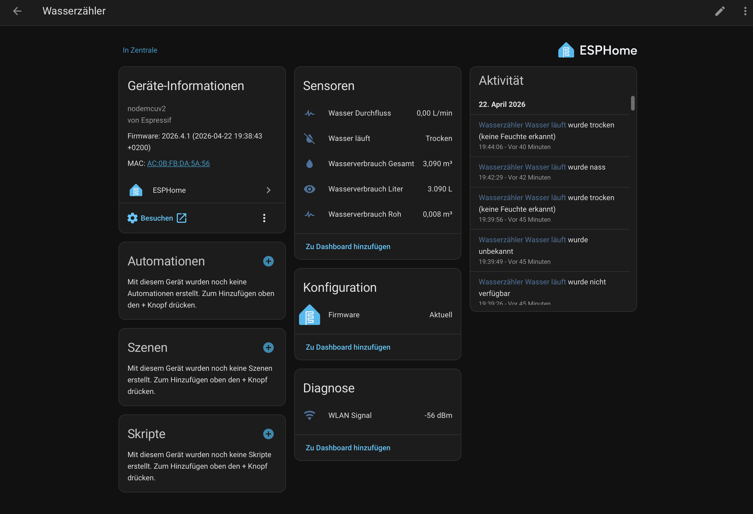

Ich habe für mich ein 8€ ( Amica Modul V2 ESP8266 ) Lösung gefunden, vorausgesetzt Eure Wasserwerke sind so kulant wie meine und euch den Zähler gegen einen mit Kabel (1 Liter Impuls) umtauschen, bei mir komplett Kostenlos und innerhalb von 2 Wochen Erledigt. Falls Ihr die Möglichkeit habt, lass euch den Zähler tauschen und mit Amica Modul V2 und ESPHome habe ich alles schön angebunden, ich muss zwar noch bissen an Kalibrierung in der Code arbeiten und vielleicht noch Sensoren aber grob und Technisch funktioniert schon mal alles, wie gewünscht.

Das sieht sehr gut aus!

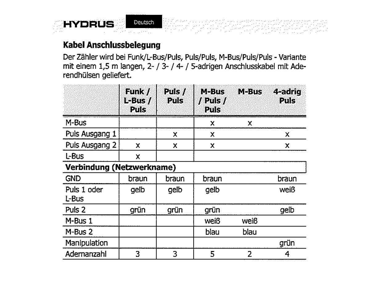

Hast du den Zähler direkt angeschlossen oder noch einen Widerstand dazwischen gesetzt? Finde dazu aktuell recht viel widersprüchliches.
Direkt angeschlossen, diese Thema Widerstand hatte ich auch lange recherchiert (pulup usw.) nach meiner jetzigen Kenntnisstand braucht diese Chip kein Widerstand (aber ohne Gewähr :wink:) bei mir funktioniert alles ohne Probleme und exakt. Gruß

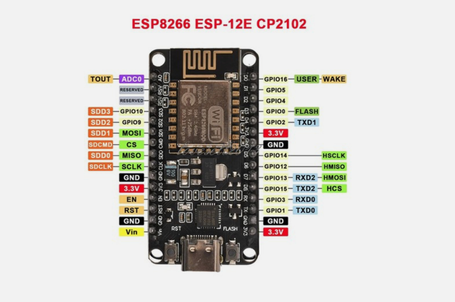

Hier meine Verkabelung
Braun auf GND
Gelb auf D6 (GPIO12)
Grün auf D5 (GPIO14) aber laut Beschreibung brauchst du denn nicht anzuschließen (bin aber zu “faul” wieder ins Keller zu laufen :wink: um den abzuklemmen)
Gruß und viel erfolg.
