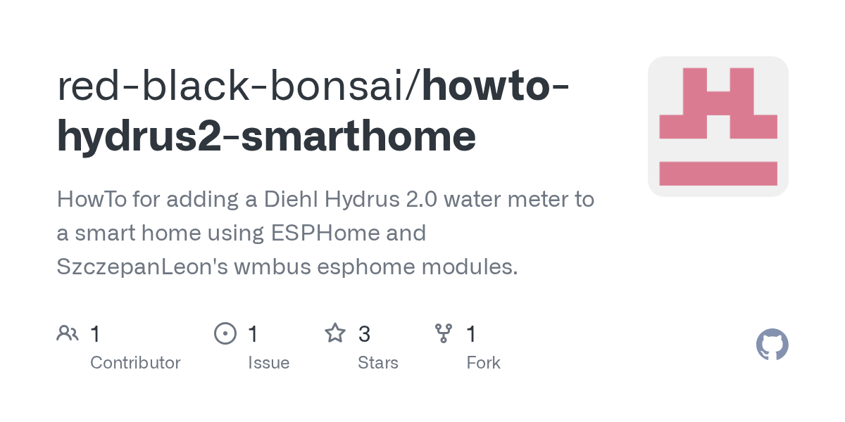

Ich messe über die Impulsschnittstelle und außerdem habe ich die ESP32-CAM mit eigener Software im Einsatz. Meine Installation habe ich hier beschrieben:
Die Funktelegramme fange ich mit einem RTL2832U-Dongle und einem Raspberry Pi Zero W auf, kann sie aber mangels Key nicht entschlüsseln. Ich logge alle verschlüsselten Funktelegramme und habe sie dem Netzbetreiber zur Verfügung gestellt. Untersuchung läuft und Ergebnisse habe ich noch nicht bekommen. Zählertausch ist in der Diskussion.
