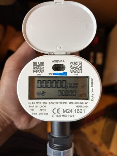

Gestern haben wir einen neuen Wasserzähler erhalten Digital von Ernst Heiland Zähler W1 dieser kann laut Recherche wMBus Komminikation. Wie bekomme ich diese in Home Assistent was muss ich kaufen ?

Uns hat das Wasserwerk nun auch gestern diesen Zähler verbaut.

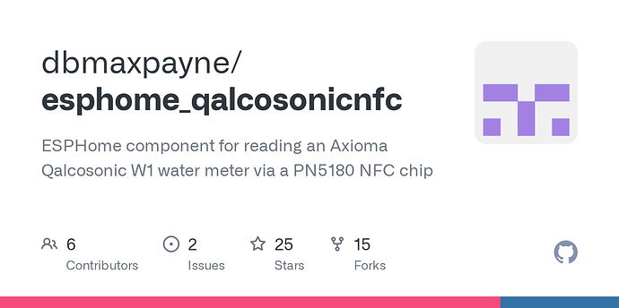

Aber ich habe noch eine andere Möglichkeit recherchiert die das NFC des Zählers verwendet. Da braucht man dann auch keinen Schlüssel und das Display muss nicht an sein.
Ich habe mir mal so ein PN5180-NFC Modul bestellt und sehe dann weiter. Leider scheint es diese nur über chinesische Händler zu geben, weshalb das jetzt erst mal ein paar Tage dauern wird.

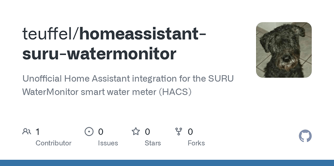

Edit: Jetzt habe ich auch noch eine Custom Integration gefunden, welches die Daten über die Cloud von einem Suru Watermonitor Konto abrufen kann:

Die Integration habe ich jetzt mal installiert und auch Daten erhalten. Hier ist man wohl abhängig von der Häufigkeit der Datenaktualisierungen zwischen Zähler und der Suru Cloud, wo man selbst scheinbar keinen Einfluss darauf haben kann. Man soll aber die Möglichkeit haben, den Polling Intervall zwischen HA und dem Suru Server zu ändern, doch sehe ich bei mir keinen Konfigurations-Button in der Integration. Ich beobachte die Entwicklung.
Der Nachteil: Man hat nicht immer aktuelle Daten.
Der Vorteil: Man muss nichts selbst mit ESP32 und Co basteln, um was man sich kümmern muss.
Für den Anfang ok. Wahrscheinlich wechsle ich später testweise mal auf die lokale NFC-Variante.
Edit:
Sowie es jetzt am 2. Tag der App-Nutzung aussieht, übermittelt der Zähler nur 1x am Tag (gegen 11 Uhr) seine gesammelten Daten zum Suru Server. Dann kann man auch in der App den Verbrauch pro Stunde in Balkendiagrammen ansehen. muss dann aber wieder einen Tag auf weitere Daten warten. Die Integration hingegen versucht in ihrer Grundeinstellung stündlich. die aktuellen Daten vom Suru Server abzuholen. Da jedoch Stand jetzt nur gegen 11 Uhr eine Veränderung eintritt, bekommt man im Energie Dashboard nur diesen einen Balken von 11-12 Uhr angezeigt, wo dann alles schon summiert ist. Nicht so ideal.

Ich hatte auch lange nach einer Lösung gesucht und nun final das mit dem NFC gelöst und bin auch sehr zufrieden damit. Eine kommerzielle Lösung kam für mich nicht in Frage, und gerade wer in dem HA Bereich unterwegs ist, der “bastelt” doch schonmal gerne.
SURU kannte ich bisher noch nicht, finde ich spannend aber mein Wasserversorger ist hier noch nicht gelistet.
Meine gesamte Reise vom analogen Wasserzähler zum Qalcosonic W1 habe ich hier zusammengefasst.
Qalcosonic W1 Wasserzähler mit ESPHome & NFC auslesen
