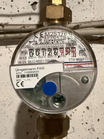

Hallöle,
ich habe vor kurzem neue Wasserzähler bekommen und würde diese gerne per HA auslesen.
Es handelt sich um einen Engelmann FAW? Oder ETW-MFS-ECO?
KI sagt durch das Loch nunten könne man ihn auslesen - hat da jemand Erfahrung?
Gibts da was fertiges oder muss ich da was selber bauen?
Danke!

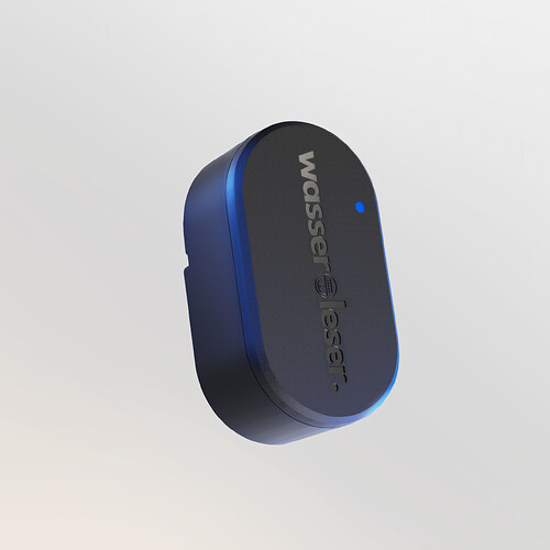

Der könnte passen.
Solltest Du aber noch konkret mit dem Hersteller abgleichen.
Ich habe dieses Ding ein halbes Jahr mit einem Diehl Altair Wasserzähler im Einsatz und kann es überhaupt nicht empfehlen. Der Wasserleser misst nur einen geringen Teil des Verbrauchs. Alle paar Tage muss ich das Ding neu kalibrieren und den aktuellen Stand des Wasserzählers nachtragen. Ich habe das Teil mikrometerweise in einer Art Feldforschung auf dem Zähler verschoben, um eine optimale Position zu finden, hat nix genützt. Mal besser, mal schlechter, aber nie auch nur im Ansatz korrekt.
Ist aber natürlich nur meine Erkenntniss. Würde mich schon interessieren, ob das Teil bei anderen sauber funzt.

Wenn ich das richtig sehe, dann habe ich durch das Loch ja nicht direkten Zugriff auf die Drehscheibe sondern auf einen Infrarotsender.
