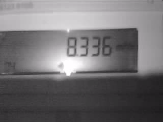

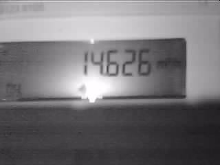

Um das Zählverhalten meines HYDRUS zu überwachen, habe ich mir nun ein Gehäuse für die ESP32-CAM besorgt und das Kamera-Modul installiert. Damit konnte ich dann dokumentieren, wie der Zähler ausflippt. Der Zähler zeigt selbst einen Durchfluss von 14,626 m³/h an, was etwa 4 Liter pro Sekunde entspricht. Innerhalb von 26 Sekunden wurden vom Zähler 130 Liter Verbrauch angezeigt.
Damit ist der Durchfluss fast dreimal so groß wie der maximal erlaubte Durchfluss Q4, der 5 m³/h bei diesem HYDRUS beträgt.

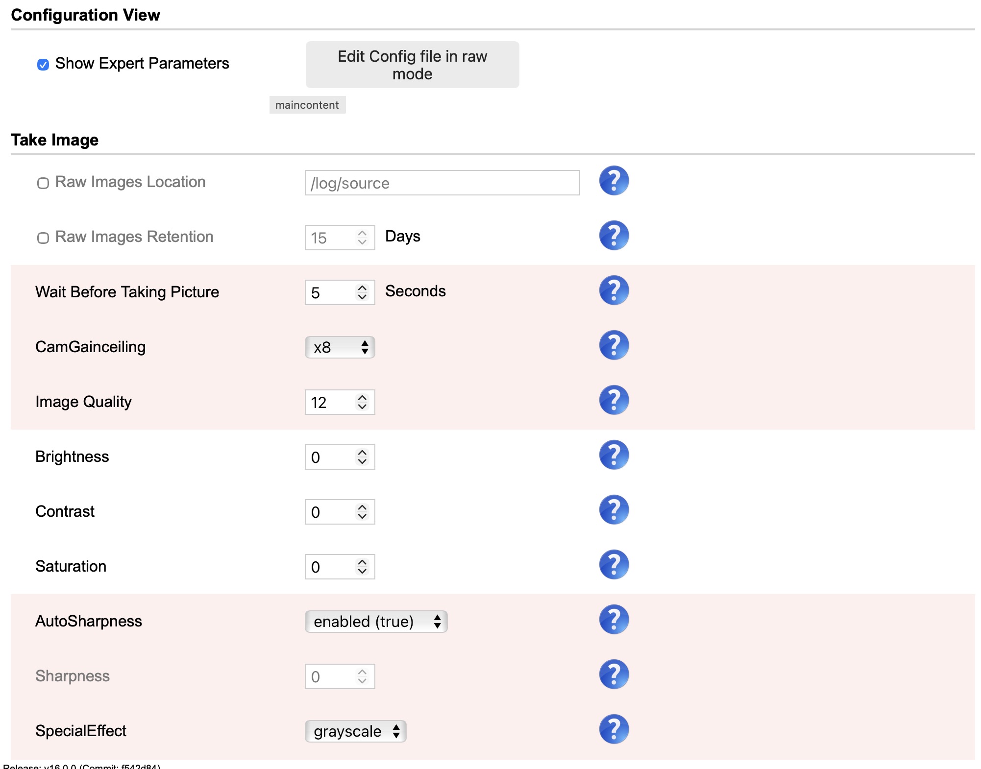

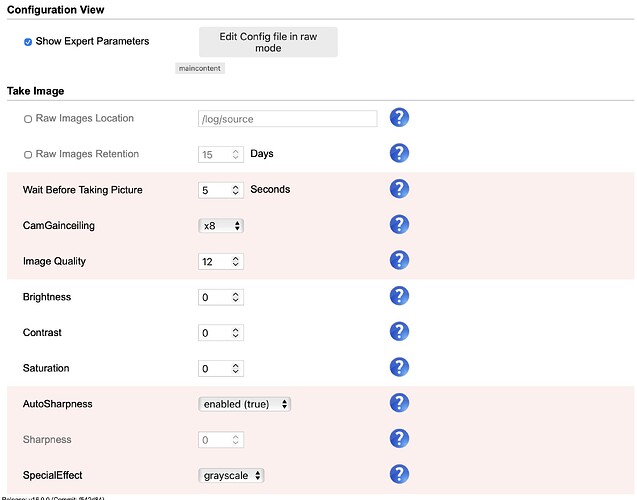

nach wie vielen Sekunden lasst ihr das Bild auslesen?
Ich muss auch leider umstellen und habe noch keine Problem mit der Postion.
So mal schauen ob es besser klappt, ebend war wieder alle gedreht, ein refresh und reload hats gebracht.
bei 01 m³ wird auch angezeigt, ich muss die Kamera nochmal anders einstellen.

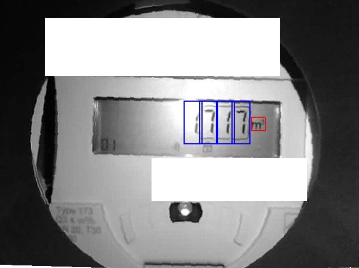

Ich habs im Moment auch mal ohne Präzision zusammengestöpselt und hatte erst nicht wirklich gedacht, dass es ordentlich funktioniert. Aber es funktioniert sehr zuverlässig.
Eigentlich ist mir die Kameralösung zuwider, da der Hydrus auch Datenschnittstellen hat. Aber solange da keine brauchbare Lösung existiert ist Ai-on-the-edge noch die beste Lösung.

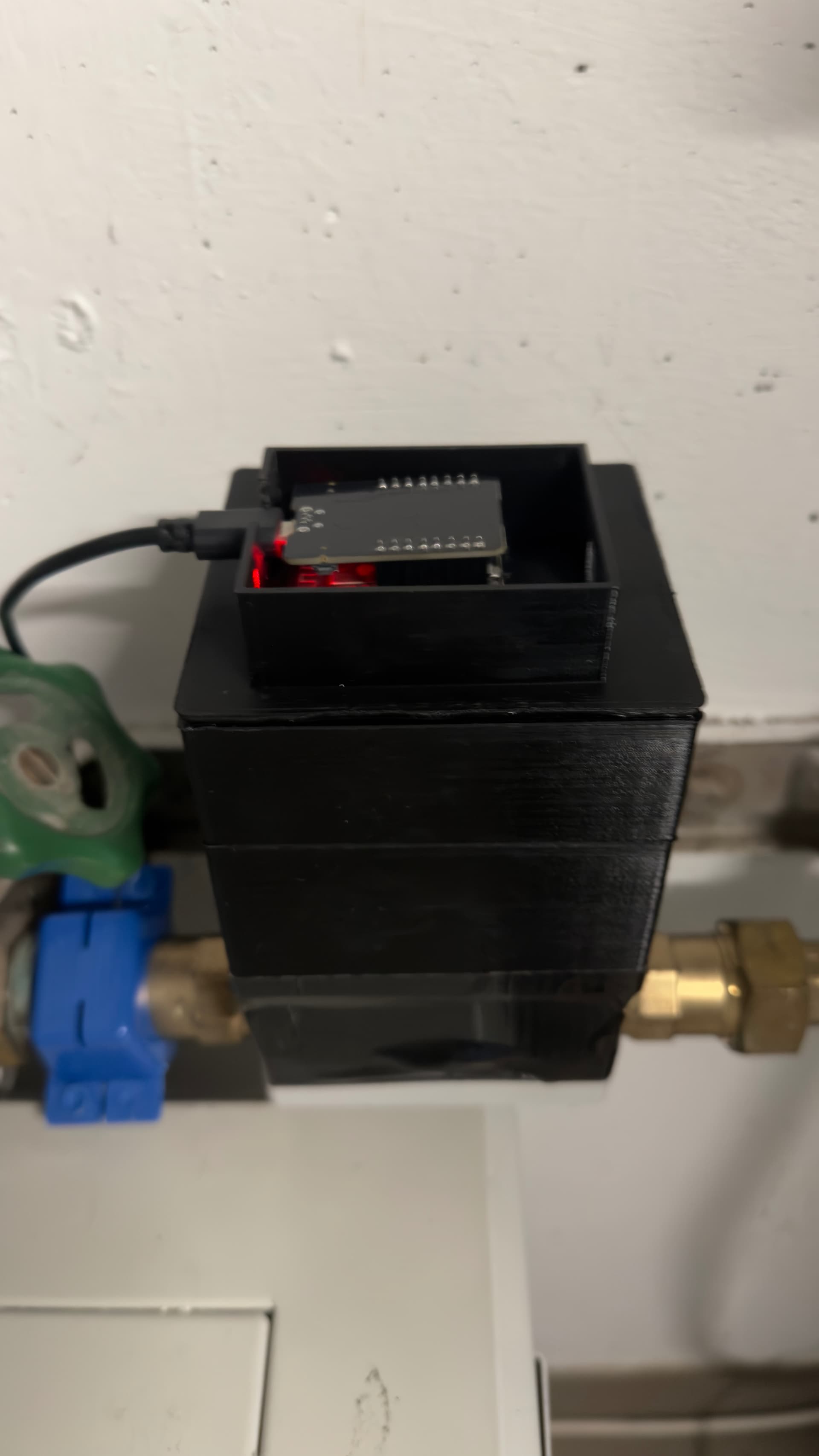

Ein passendes Gehäuse findet sich auf Github in folgendem Post:
Danke für den Tip mit dem Gehäuse.

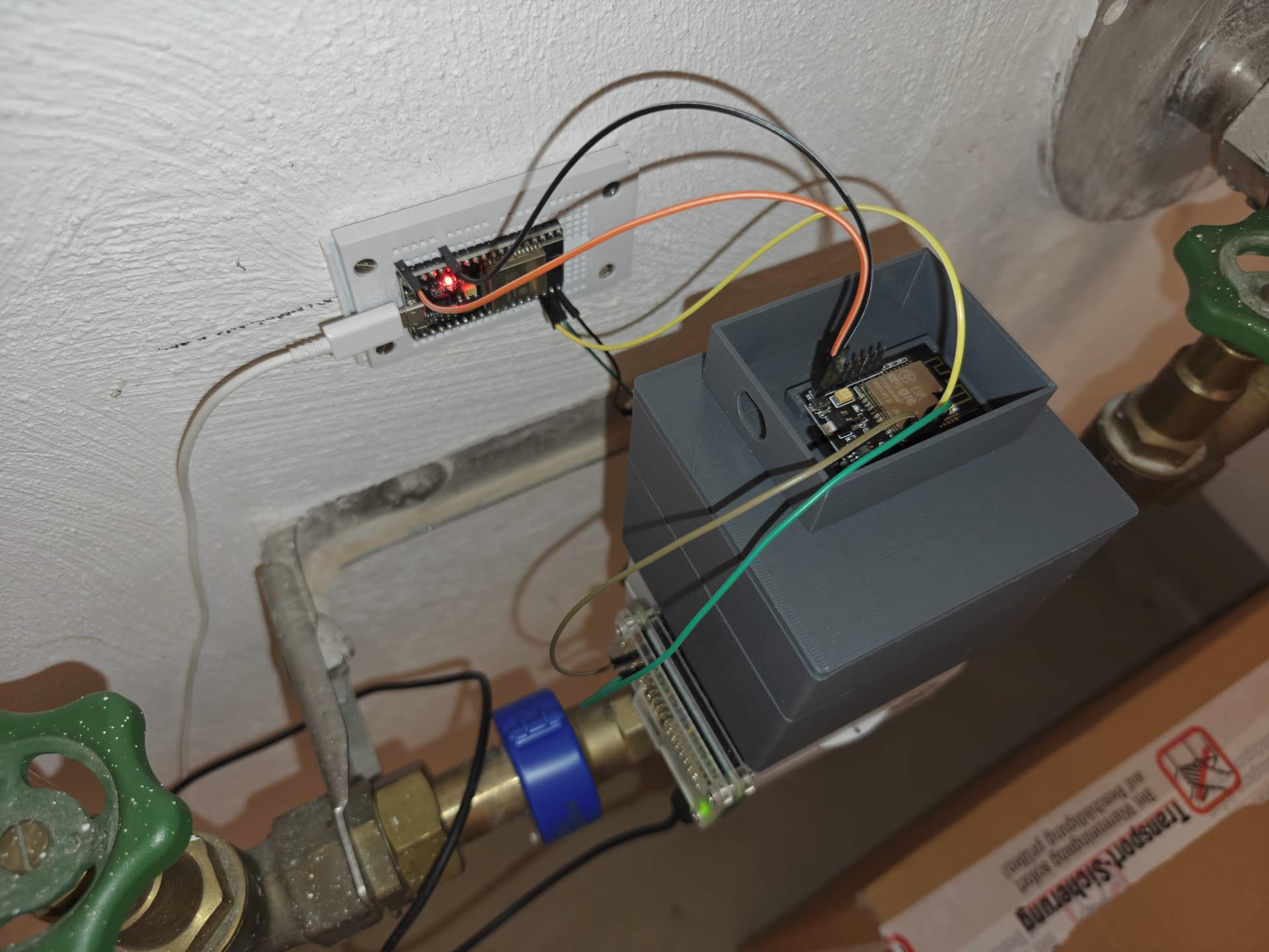

Es passt weitestgehend. Die Kameraufnahme ist zwar nicht zu Ende gedacht, denn die USB Stromanschluss Aussparung ist auf der falsche Seite, aber das lässt sich mit einer kleinen Säge halbwegs gut beheben. Die Platinenaufnahme ist auch nicht ganz korrekt und müsste mit Gewalt in die Aussparung gedrückt werden. Das habe ich mich nicht getraut, da das vermutlich die Platine zerstören würde. Man sieht auf dem Bild, dass die Platine leicht verkantet montiert ist, aber das macht keinerlei Probleme bei der Kamerausrichtung.
Alles andere passt soweit. Die 3D Druckfirma war zwar nicht begeistert von der Sauberkeit der STL Files, aber sie haben es dann nach langem gutzureden doch gedruckt.
So sieht das Ganze jetzt aus und es funktioniert perfekt. Die Bilderkennung ist aufgrund der digitalen Anzeige fehlerfrei und man kann erstmal damit leben. Mir widerstrebt es zwar nach wie vor einen Wasserzähler über Bilderkennung zu betreiben, wenn auch andere Schnittstellen vorhanden wären, aber solange das Key Problem nicht gelöst ist, ist das eine gute Lösung um den Verbrauch weiterhin zu erfassen.
Hier mal meine Installation. Ich habe den USB-Adapter von dem Kameramodul entfernt und die Stromversorgung von einem anderen ESP32 abgezweigt, den ich schon vorher dort installiert hatte. Dieser liefert auch ein Trigger-Signal an die ESP32-CAM, da er ursprünglich und weiterhin die Impulsschnittstelle des HYDRUS überwacht und die Impulse zählt. Auf dem CAM-Modul läuft nicht die übliche “AI-on-the-edge”-Software, sondern ein Foto- und Video-Recorder, womit ich dann die falsch gemessenen Pseudoverbräuche dokumentieren kann. Unten links ist noch ein Raspberry Zero W zu sehen, der die seriellen Ausgaben des CAM-Moduls mitschneidet.
Heute mal wieder einen Pseudoverbrauch von 60 Litern bei Pseudodurchflüssen von mehr als 8 m³/h festgestellt.
Meine Werte stimmen exakt … :face_with_monocle:
Pseudoverbräuche kommen alle paar Wochen bis Monate vor. Dazwischen zeigt der Zähler normales Verhalten. Kann auch sein, dass mein Zähler einen Defekt hat, aber Pseudoverbräuche wurden nicht nur von mir beobachtet und auch bereits hier berichtet. Du solltest die Verbräuche über längere Zeiten minutengenau loggen, nicht nur die Tageszählerstände, und dann auch auf unerklärlich starke Anstiege des Zählerstands achten. Also innerhalb von zwei Minuten 50 bis 100 Liter Verbrauch, gerne auch, wenn niemand zu Hause ist. Mit AI-on-the-edge ist das nicht einfach festzustellen, da man nicht die Minutenverbräuche aufzeichnet. Deshalb sollten auch die Impulse des HYDRUS (falls Impulsschnittstelle vorhanden) aufgezeichnet werden.
