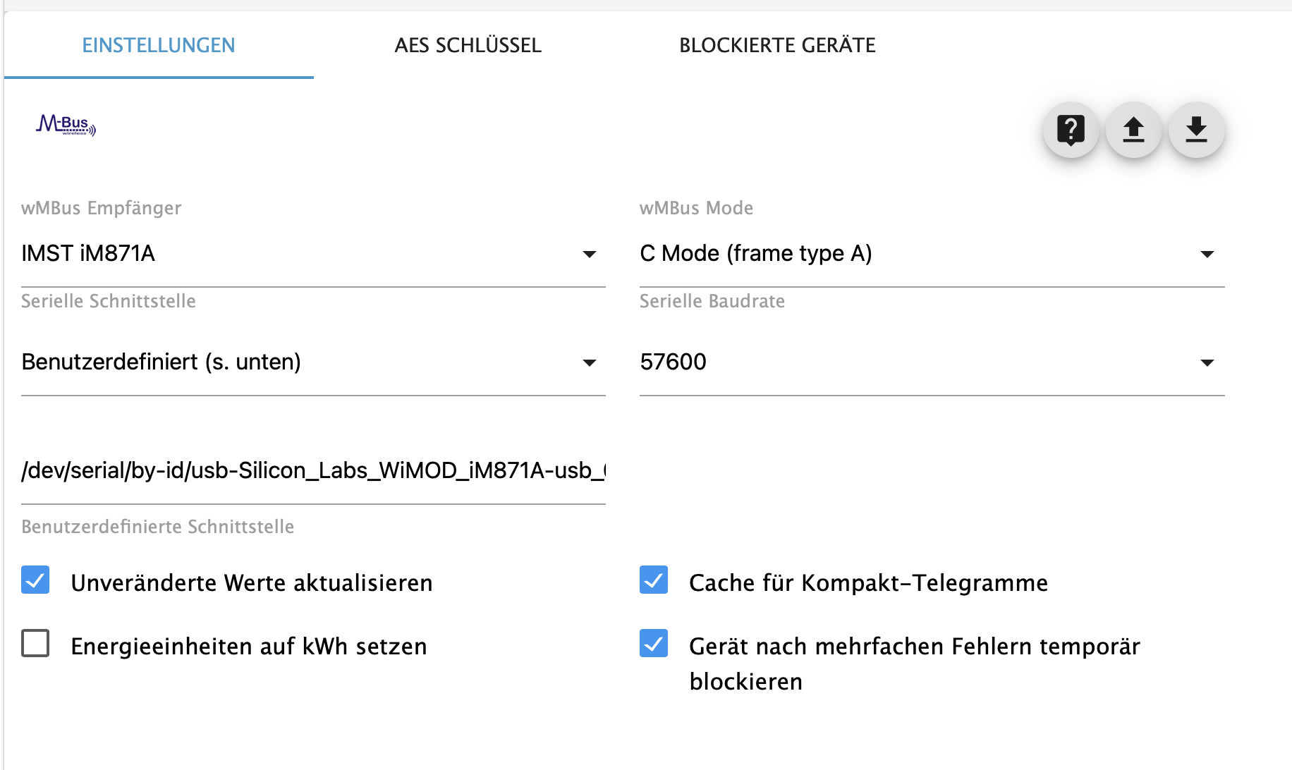

Ich lese den Lorenz Wasserzähler mit wmbus (aber im ioBroker) aus. Funktioniert ohne Probleme.
Hier meine Einstellungen:
Kann ich nur bestätigen. Ohne AES-Key siehst du nur die verschlüsselten Telegramme. Und mit denen kannst du nüscht anfangen.
Deshalb fliegen bei mir die Zähler des Auslesedienstes raus und ich bau meine eigenen ein.
