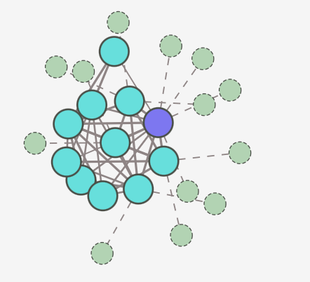

Thread Netzwerk Topologie erreichst Du über das OTBR Add-On.
Hallo Osorkon,
danke für deine umfangreiche Antwort - die Webpage um das Thread Netzwerk anzuzeigen habe ich mittlerweile gefunden - ist bei mir nhalt ziemlich leer lach -ich sehe nur einen Lila Punkt …
Hast du auch noch eine Idee, wie ich sehen kann, welches Gerät als Router genutzt wird - der Apple TV oder der Conbee? Oder ist das automatisch dasjenige welches ich als “bevorzugtes Netzwerk” ausgewählt hatte?

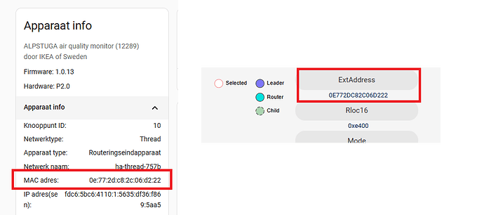

Der ALPSTUGA – Luftqualitätssensor arbeitet lt. User-Infos auch als Router.
Bei den Matter over Thread Birnen scheint es noch gewissen “Unstimmigkeiten” und Probleme zu geben. :laughing: Bei manchen Usern arbeiten die auch als Router und bei anderen Usern - warum auch immer - dann wieder nicht. Infos dazu findest Du z.B. auch hier:
Woher auch der oben gezeigte Screenshot stammt.

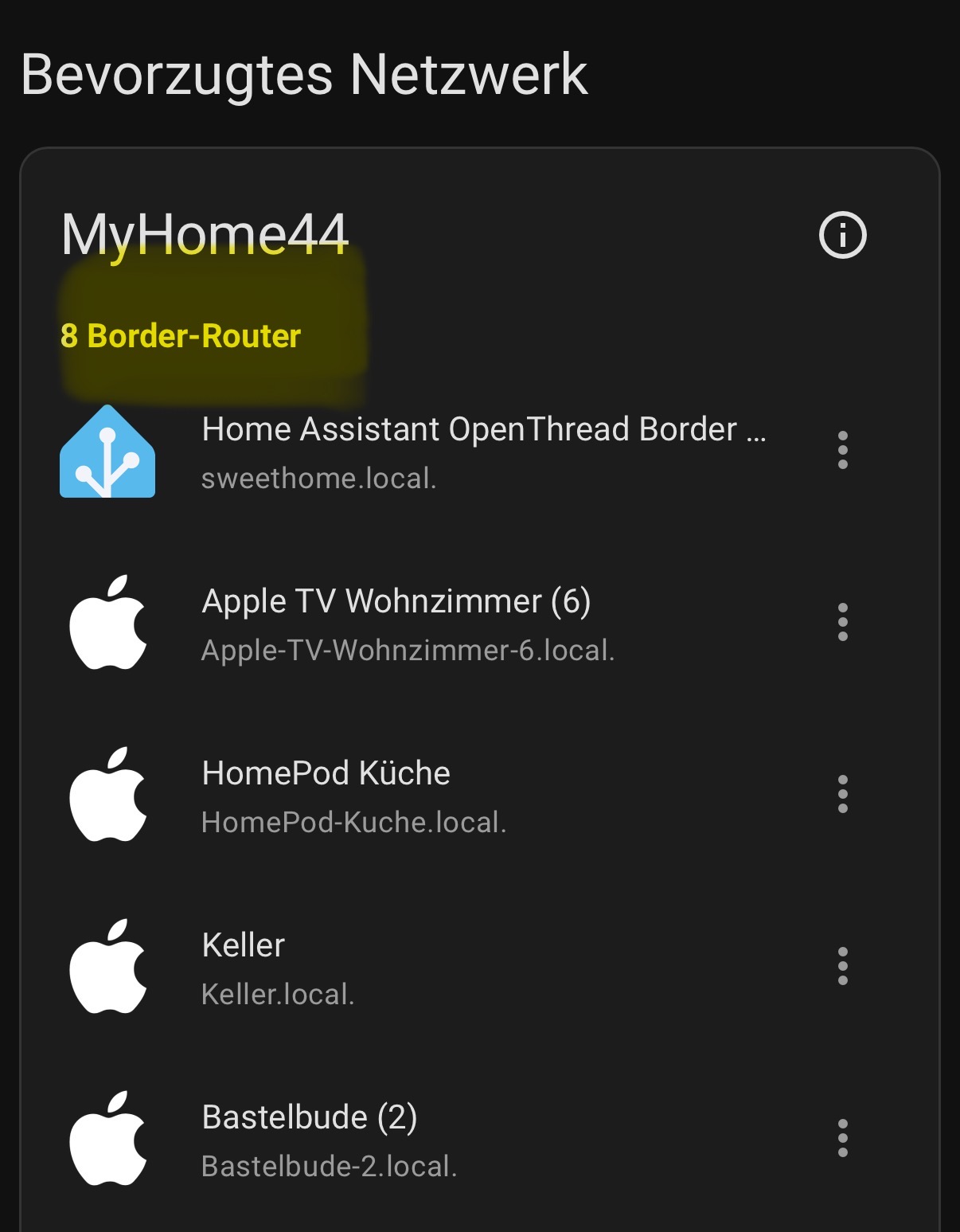

Du solltest alle TBR unter einem Netzwerk (bevorzugt) vereinen. Sonst hast 2 oder gar mehrere eigenständige Netzwerke, die komplett eigenständig agieren.
Ich habe den Luxus, dass in jedem Zimmer ein HomePod mini sitzt. Somit ist die Voraussetzung für flächendeckenden Empfang bereits gegeben
Das kommt bei Dir aber nicht in Frage, wenn ich richtig verstanden habe.
Darüberhinaus 12 Repeater, Eve Plugs und Nanoleaf GU10. Bei insgesamt 27 Matter over Thread Geräte.

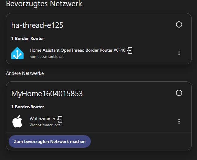

Hallo Osorkon,
das mag jetzt eine triviale Frage sein - aber wie vereine ich die Dinger denn? Bislang hab ich den Conbee III als OTBR und sehe darunter den Apple TV. Bei letzterem kann ich auf “zum bevorzugten Netzwerk machen” klicken - aber das kann ja nicht gemeint sein - denn dann tauschen der Conbee und das Apple TV einfach den Platz?

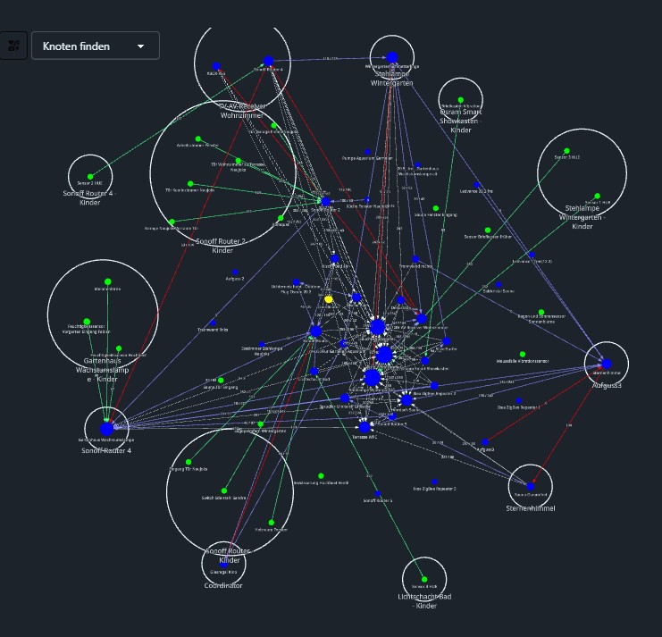

Sag mal - wie umfangreich ist dein Zigbee Netzwerk? Bei meinem dauert es mittlerweile zig Minuten bis die Karte geladen ist - das kann schon mal fast zehn Minuten dauern (HA läuft auf einem Raspi 5 mit 8GB - daran sollte es nicht liegen)
Bin da etwas ratlos … So sieht es übrigens bei mir aus:
Sascha

Wenn Du die Netzwerk Karte anfordern tust, wird jeder Router im Netzwerk angepingt.
Also dauertes eine gewisse Zeit, je nach Größe Deines Netzwerks (Anzahl Router) bis die Karte aufgebaut wird. Hat also nichts mit der Performance Deines ZigBee2MQTT Host zu tun.
Wenn die Geräte auch nicht sofort antworten und sich Zeit lassen, dann dauert es entsprechend auch länger.
Bei ZHA ist die Karte sofort da, hier werden die zuletzt bekannte Verbindungsdaten visualisiert.
Das Netzwerk mit dem OTBR löschen
Das Apple Netzwerk zum bevorzugten machen und den OTBR in Dein bevorzugtes Netzwerk aufnehmen.
