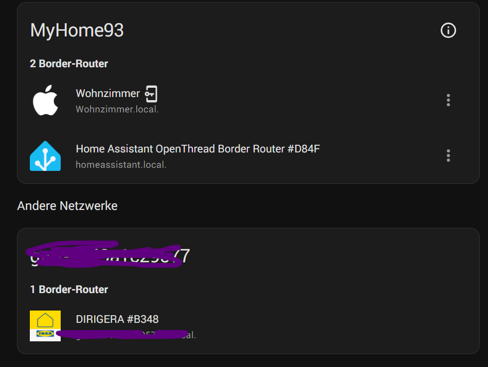

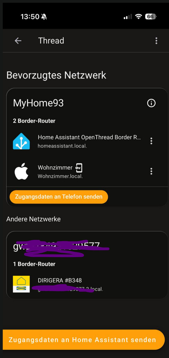

ich stehe vor dem gleichen Problem, dass ich scheinbar 2 verschiedene Thread netzwerke habe aber diese ums verrecken nicht zusammenfügen kann. Firmwares alle aktuell.
IKEA Gateway ist per homekit schon mit dem homepod mini verbunden oder?
habe diverse reddit beiträge durch zum thema. alles nicht erfolgreich gewesen.
Ich verstehe das so:
Das Apple Gerät “Wohnzimmer” ist der aktive TBR und HA ist im gleichen Netz.
Dirigera hat ein eigenes Netz erstellt.
Ich meine, man muss mit der HA Companion APP die Creditals zu/von HA übertragen. Dann sollte man in der HA Companion APP über das Dreipuntemenü den Dirigera in das andere (obere) Netz umziehen können. Allerdings meine ich gelesen zu haben, das es nur mit Apple und Chrome getestet ist
Siehe hier:
Mangels Dirigera kann ich es leider nicht verifizieren.
Edit:

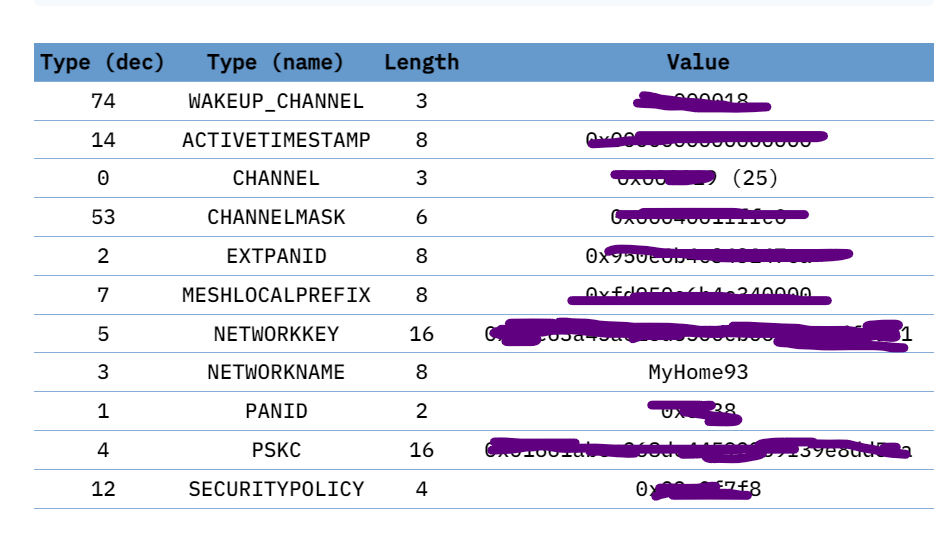

Hier habe ich beschrieben, wie Du den Network key ermittelt tust.

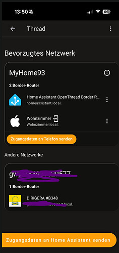

in der Ikea app sehe ich nur die option: mit einem anderen netzwerk verbinden. dann will er einen 9-stelligen code. Matter Codes auf anderen geräten sind aber 11 stellig. Und der Homepod mini als auch der ZHA-1 aus Homeassistant kann mir keinen Code bereitstellen.
Über die HA App kann ich zugangsdaten senden aber das hat keinen Einfluss. Da passiert nichts.
Mein Edit gesehen?
jop, habs gesehen. Hab meinen TLV eingegben und dann die Daten erhalten.
Den code habe ich dann in der IKEA App mal eingegeben. ohne Erfolg.
Wenn ich diesen Code dann Byteweise in Dezimal anzeige, so

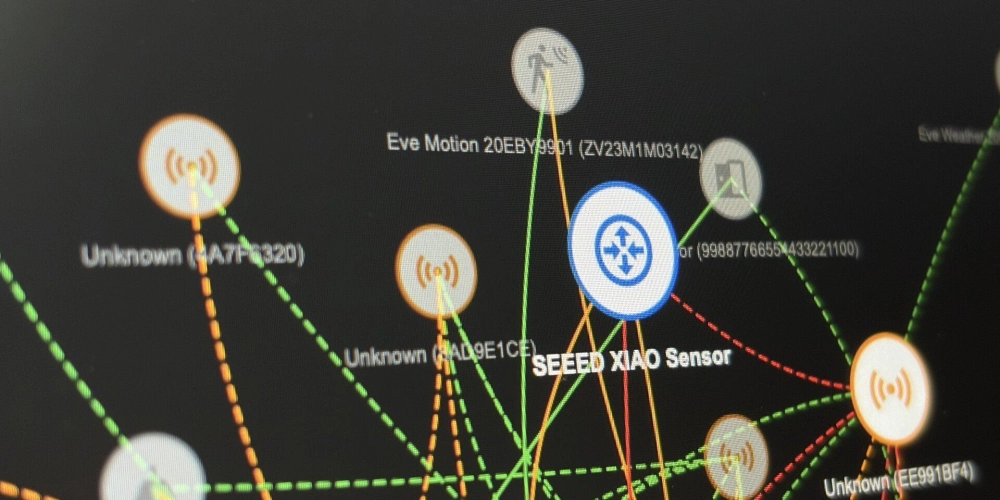

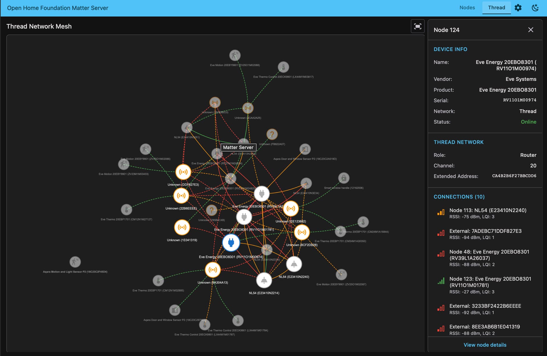

Thread Netzwerk Topologie mit Matter Server 0.3.3 Beta verfügbar.

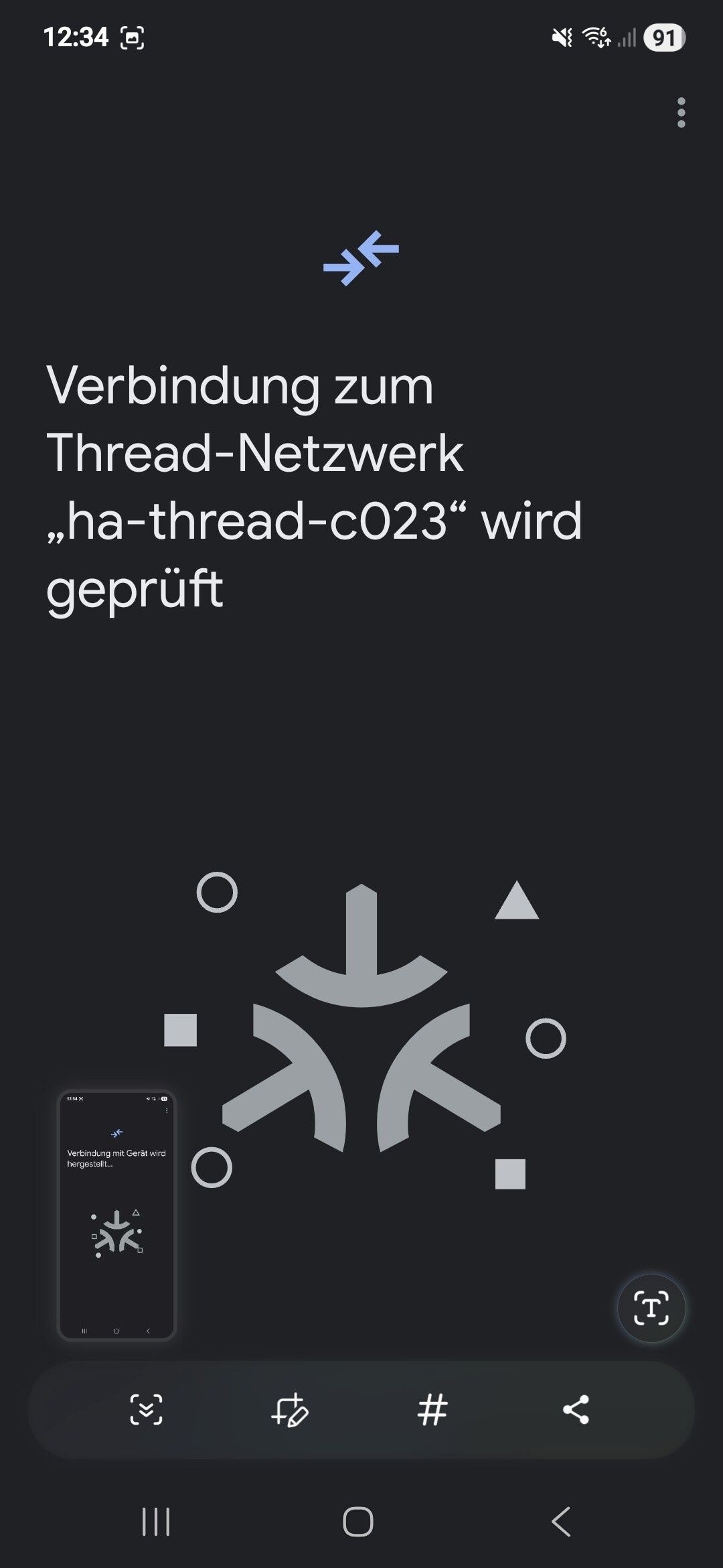

Nachdem bisher Alles weitgehend glatt lief in meinem Thread-Netzwerk, hat es mich nun auch erwischt mit dem Problem, dass ich keine neuen Geräte ins Thread reinkriege. Habe eine neue Eve Energy einen Bosch +M Stecker und noch eine Ikea Kajplats, welche sich partout nicht mit dem Thread Netzwerk verbinden lassen. Vor ein paar Tagen habe ich noch diverse Ikea Geräte ziemlich komplikationsfrei angelernt und ohne eine mir bewusste Änderung des Systems klappt es nicht mehr. Der Anlernprozess läuft beim Einbinden ins Thread Netzwerk ins Leere und bricht dann ab.
Natürlich ist das Handy, mit der Companion App im gleichen Netzwerk, wie der HA-Rpi.
Thread Zugangsdaten sind in der Companion App mehrfach synchronisiert worden und ich habe es mit der Companion App auf anderen Handys (Android) erfolglos versucht. So dass ich nicht glaube, dass das Löschen von Cache und Daten der Google Play Dienste hilft.
Das bisherige Thread Netzwerk läuft recht stabil mit einem ZBT-2 per USB an RasPi als alleinigem Thread Border Router und rund 18 Routern (haupts. Eve Energys und Kajplats Lampen) plus einigen Batterieendgeräten.
Habe schon mehrfach die komplette Netzwerk-Hardware (Fritzbox, HA-RasPi, Handys) neugestartet neugestartet, stromlos gemacht usw. Leider erfolglos.
Habe mir in der Verzweiflung schon einen BT Dongle (Asus BT500) bestellt, der aber noch im Zulauf ist. Weiß aber nicht, ob das was bringt, da die BT-Verbindung vom Handy zu den Geräten ja grundsätzlich klappt und die Thread Zugangsdaten lt. Synchronisation auch korrekt sein sollten und es Tage zuvor ja auch noch ging.
Der Matter Server läuft seit Wochen in der Betaversion für die Thread Grafik.

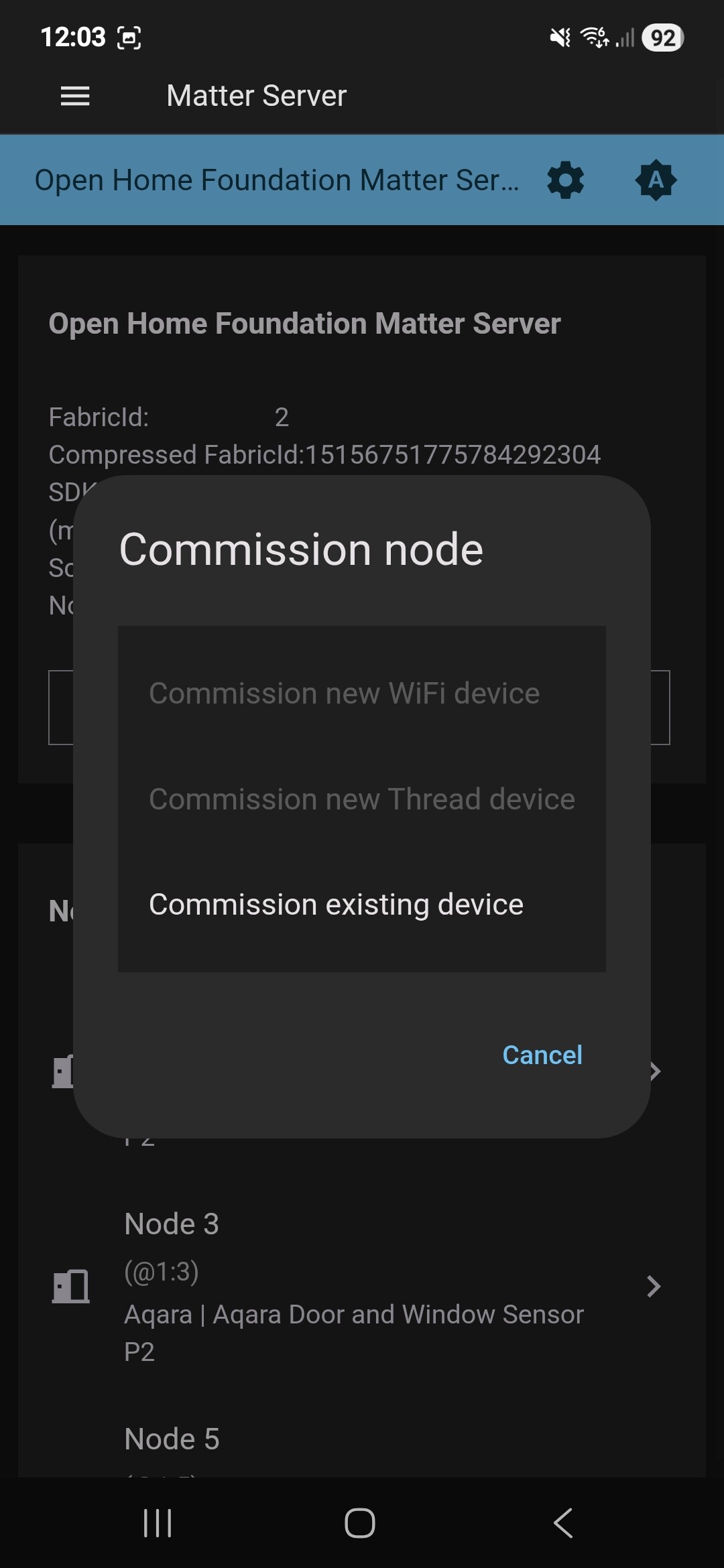

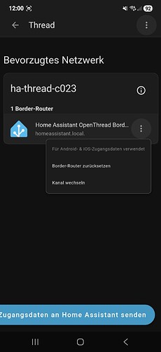

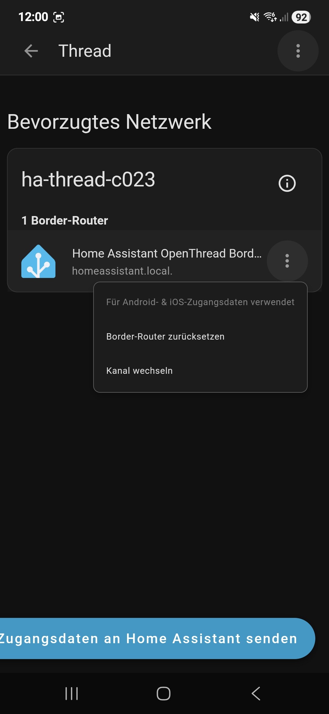

Etwas irritiert hat mich diese Anzeige, auf der die Option für Thread Gerät hinzufügen ausgegraut ist:
Ich meine aber, dass es seit jeher ausgegraut war, nachdem ich hier “Für Andoid und IOS Zugangsdaten verwenden” angeklickt hatte:
Weiß nicht, ob das eine Rolle spielt.

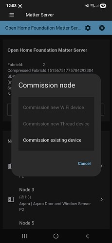

Die Lösung bei mir hat nun der Bluetooth-Dongle (Asus BT500) gebracht:
Dongle mit Verlängerung an den RasPi5, danach in HA den Dongle NICHT hinzufügen, sondern in der Matter-Server-App Bluetooth-Adapter ID (bei mir “1”, da von HA als “hci"1” erkannt) eingetragen, gespeichert und Matter-Server neugestartet. Danach lt. Anleitung in der Matter-Server Oberfläche “Commission Node/Commission new thread device” den kopierten TLV-String einmalig eingetragen und danach einfach den Mattercode vom Gerät eintippen. Für weitere Geräte muss dann nur noch der jeweilige Matter-Code des Geräts eingetippt werden.
Das Gerät wird deutlich schneller eingebunden, als über QR-Code mit der Companion-App.
Werde es zukünftig nur noch so machen. War auch erstaunt über die BT-Reichweite des Asus-Dongles: musste eine Ikea-Kajplats E14 nicht einmal aus der Fassung im Dachgeschoss herausnehmen, obwohl sich der Dongle im Erdgeschoss befindet!

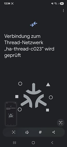

Fazit: HA und Thread-Netzwerk oder deren Konfiguration waren nicht das Problem, sondern doch irgendetwas im System Android/Google/Companion App. Habe zum weiteren Testen noch ein älteres Android-Handy, in welchem ich testweise die Google-Play-Dienst-Daten und Caches gelöscht und die Google Home App de- und neuinstalliert habe.
Werde nach Eintreffen der nächsten Grillplats-Stecker nochmals die Companion-App-Methode mit dem alten Android-Handy testen, um zu sehen, ob das Löschen der Play-Dienst-Daten gereicht hätte. Dabei ist mir aufgefallen, dass Google die Thread-Credentials wohl nicht nur lokal auf dem Handy, sondern auch in der Cloud speichert, was ich natürlich nicht so toll finde. Diese Option lässt sich zwar abwählen, ich weiß aber nicht, ob es danach überhaupt noch mit dem Handy funktioniert. Wie gesagt: werde weiter testen.
