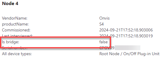

Habe mir gerade diue Details des Onvis angesehen und folgendes gefunden:
Kann mir diesem Gerät dann überhaupt ein Mesh entstehen? Oder hat der Parameter “Is bridge” damit gar nichts zu tun?

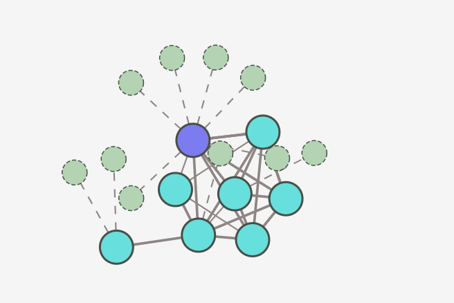

Wenn Du Du einen OTBR am Start hast in der Add-On Konfiguration die Netzwerk Ports für die WEB und Rest API aktivieren. Über den WEB Port kannst Du dann auf den OTBR zugreifen und unter Topology findest Du dann sowas wie eine Thread Netzwerk Karte.

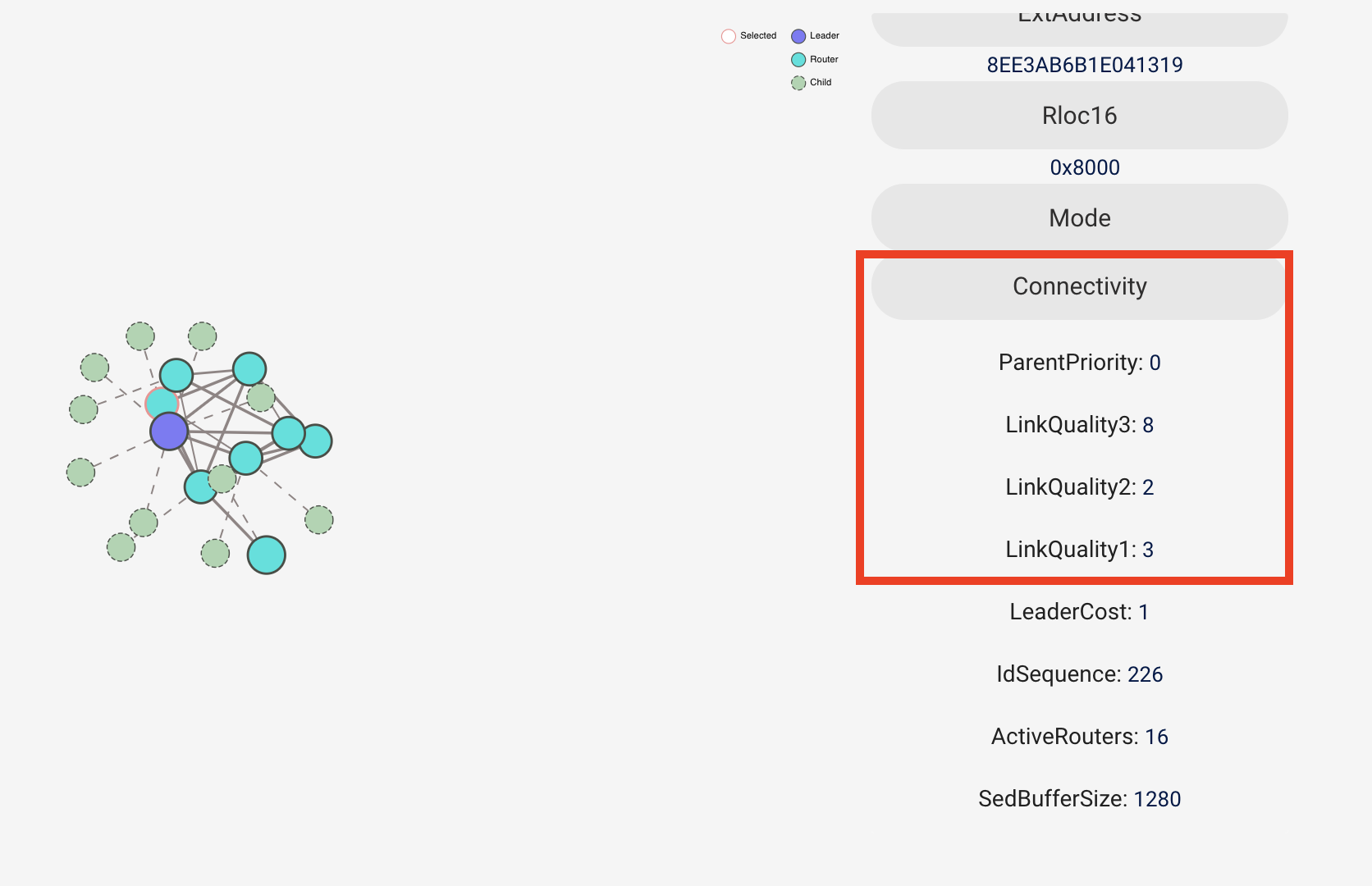

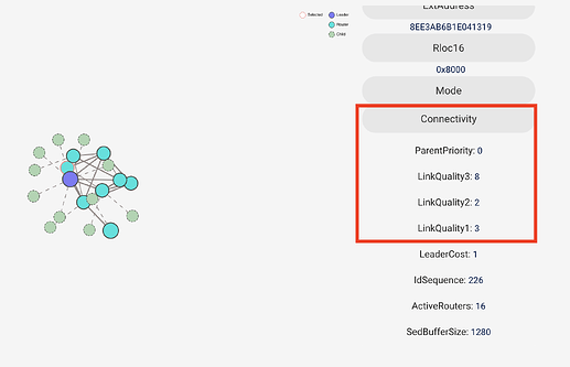

Zum Thema Link Quality wirft OTBR auch was raus. Wie das ganze zu interpretieren ist, musste man die OTBR Dokumentation studieren.
Da Du ein Nest Hubs als BR in Verwendung hast, ggf. mal die Google Dokumentation zum Thema BR studieren.
