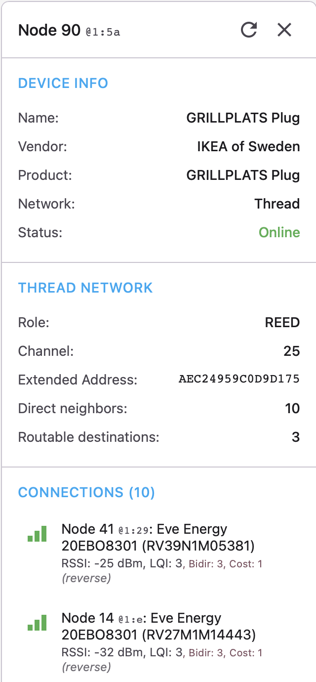

In der Graphik und den Detailinformationen sieht er eigentlich ganz gut aus:

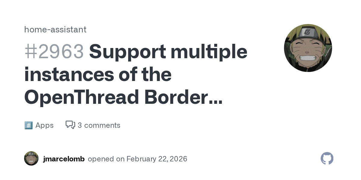

Falls es jemanden interessiert. Es gibt folgendes Repository / Thema um OTBR noch einmal installieren zu können
Wenn jemand Interesse an etwas Vergleichbarem hat.

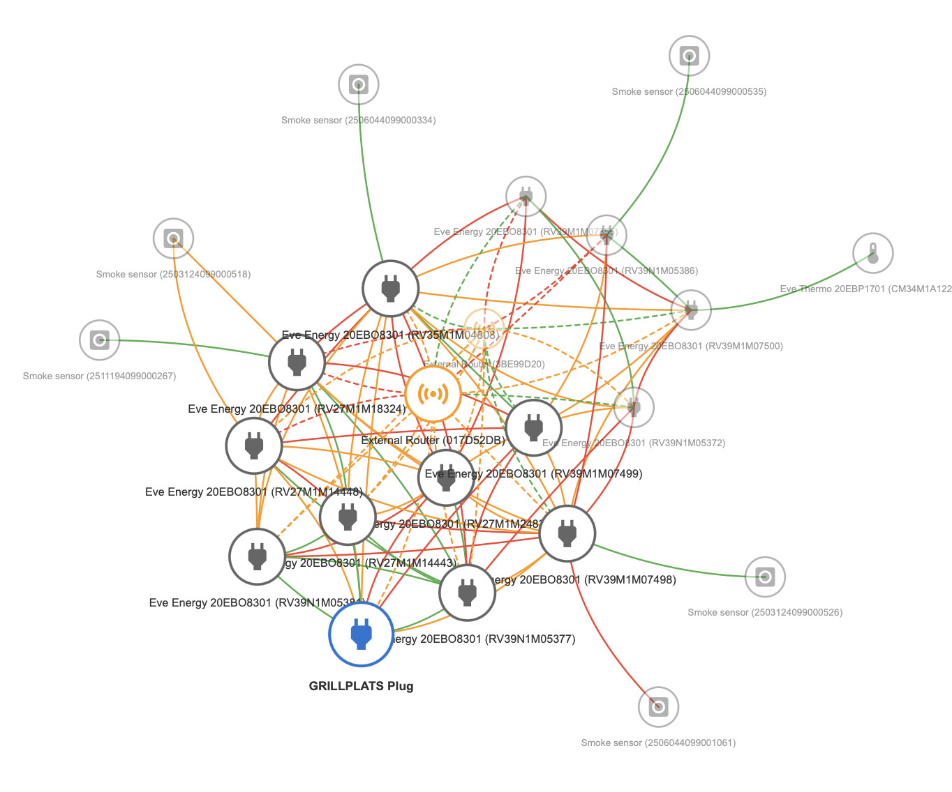

Diese Thread-Netzwerkgrafik ist zwar ganz nett und ich schaue auch immer wieder darauf. Was das Mesh da aber macht und warum, bleibt für mich eine große Blackbox.
Ich weiß auch nie wie aktuell diese Grafik ist und wann oder wie häufig sie sich aktualisiert.
Bei mir sind da auch so einige Ungereimtheiten bei den verschidenen Nodes.

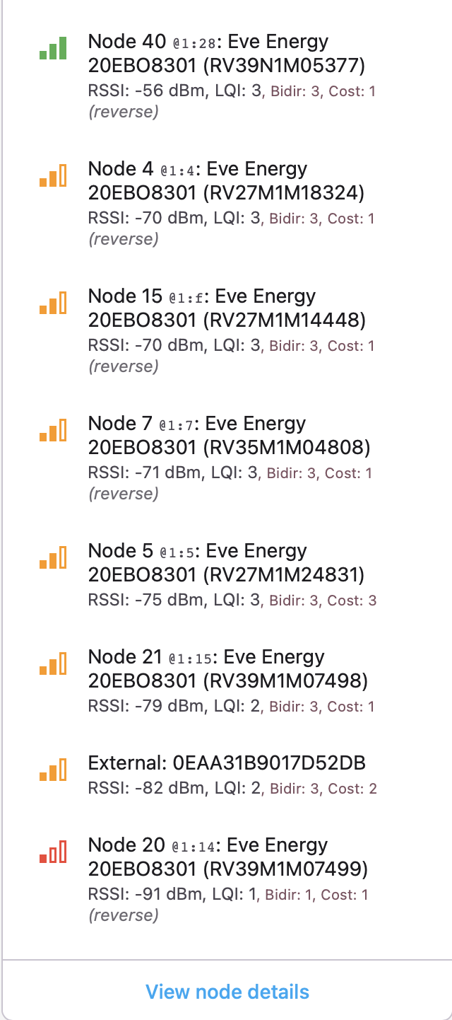

Nur mal beispielhaft ist einen neue Bosch +M Steckdose lt. Grafik mit weit entfernten Ikea-Birnen nur “orange” verbunden, obwohl im gleichen Raum eine Eve-Energy und eine Ikea-Grillplats vorhanden sind und nur eine Wand getrennt davon der ZBT-2.
Funktechnisch würde man meinen, dass sich diese 3 Dosen doch am besten direkt mit dem ZBT-2 verbinden sollten. Irgendwie nicht nachvollziehbar diese Mesh-Logik.
