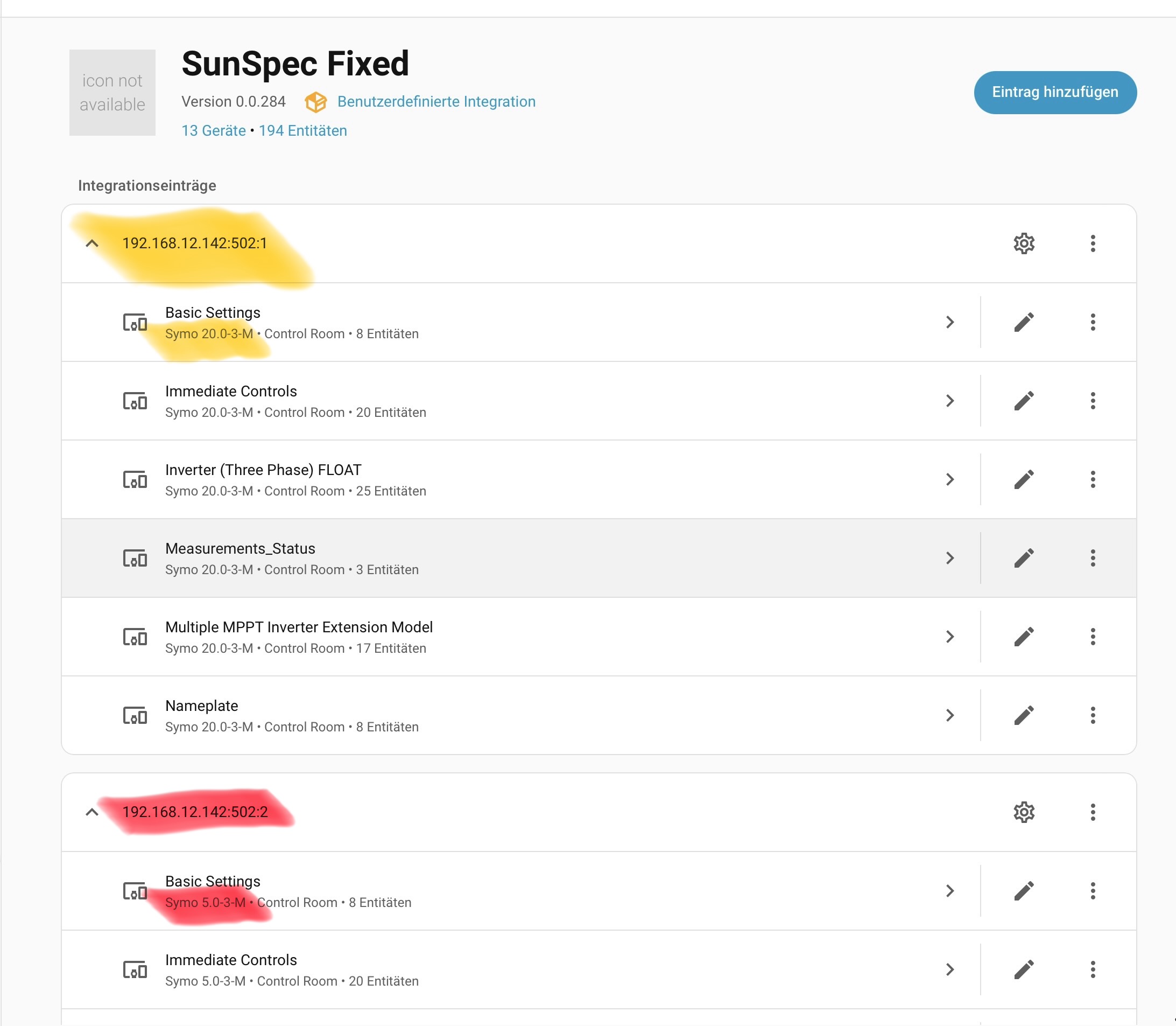

Fixed, weil ich die original Integration für >1 WR schon optimiert hatte - die Automation für die Überwachung und ggf. den automatisierten Neustart sollte aber auch bei der original Sunspec-Integration ausreichen.
Generelles Problem bei den Symo Modbus Abfrage ist wahrscheinlich die gemeinsame IP, aber zwei getrennte IDs, was sich dann gegenseitig bei (gleichzeitiger) Abfrage der Daten stört, die Integaration sich dann aufhängt…

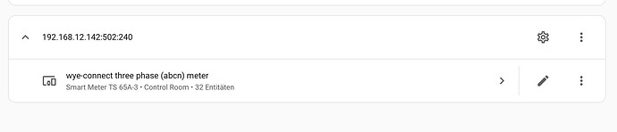

Fronius Smartmeter unter Sunspec Integration - mit ID 240:
s.a.: ( Neues Update & Features - Hier in der Community 🫶 )
