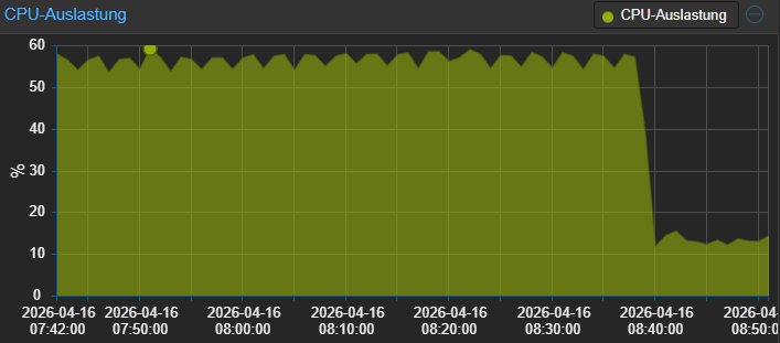

CPU in Proxmox:
Gruß Ralf

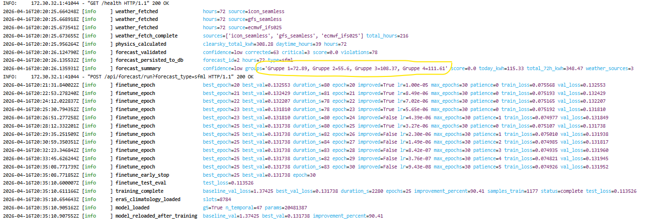

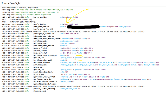

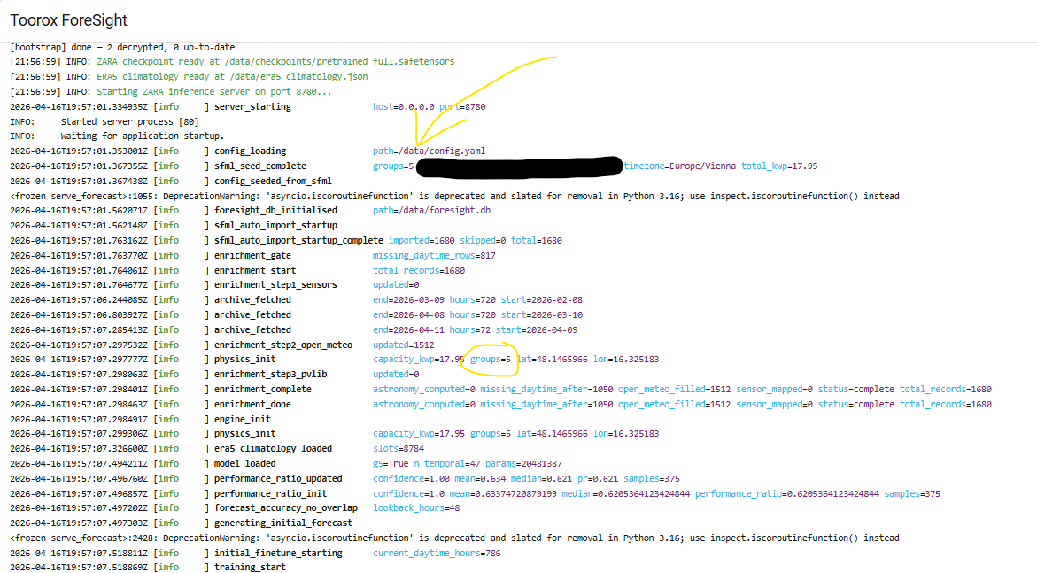

Auch bei mir gabs keine Probleme bei der Installation und beim ersten Durchlauf. Allerdings habe ich 5 Panel-Gruppen…kA, ob er nun die letzte Panelgruppe ausblendet und nur die ersten 4 macht….
gecheckt im Log hat er alle 5…
weitergemacht hat er aber nur mit 4 wie es scheint…oder das heißt was anderes:
Gedauert hats auf meinem i7 wie man sieht 30min, improvement_percent=90.41
Mal beobachten, was morgen passiert.
@Twix1212
Das steht in der Beschreibung, er “macht” nur 4 Gruppen! Mehr ist einfach völliger Overkill und Unsinn auf Home Assistant.. das wird sich auch nicht ändern macht logisch auch super wenig sinn, erzeugt nur Noise ohne Mehrwert. Das ist bei SFML aber auch so, nur SFML ist da “gnädiger” . Logisch ist es so:
4 Himmelsrichtungen oder 3 Himmelrichtung + 1 Tilt oder 2 Himmelsrichtunge + 2 Tilt usw.
Tilt macht erst ab einer Differenz von 30 +/- Sinn und Azimut bei +/- 40 Grad (Kompasswert) .. alls andere ist völlg sinnbefreit und erzeugt Noise und Hintergrundrauschen in SFML. Der Transformer würde es komplett “kicken” da es logisch und mathematisch irrelvant ist.
Gruß Zara
Danke für die Rückmeldung.
Das ist bei mir historisch gewachsen - es waren immer 5 Gruppen und dementsprechend sind auch die Dashboards anegelegt. Daher wollte ich das schlicht nicht verwerfen, weil es einen Rattenschwanz an Änderungen nachsich ziehen würde (inkl historische Daten usw…)
So lange das SFML damit umgehen kann (ob TFS jetzt ne Gruppe irgendwo anders dazu rechnet oder wie auch immer) und sich nicht erhängt, passt das für mich.
Nein, TFS hängt sich nicht auf, es ergibt nur absolut keinen Sinn. Da quasi immer eine Gruppe fehlt, sind die übergebenen Layer grundsätzlich zu niedrig (um die einzelnen Stundenwerte der fehlenden Gruppe reduziert), und SFML würde wie verrückt dagegenarbeiten.
Also bitte De-Installieren sonst hast Du mittelfristig ein echtes Problem ..

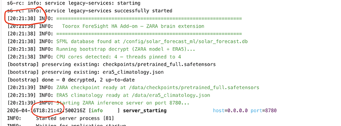

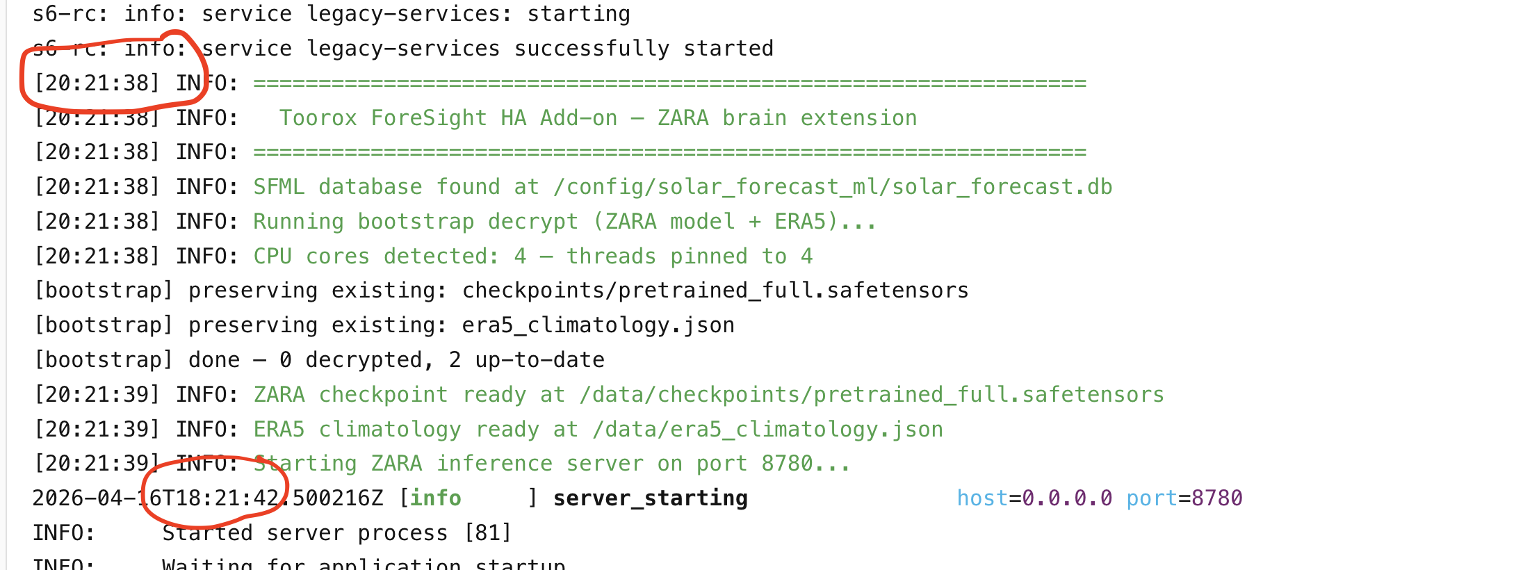

kann es ein, dass TFS HA eine Zeitverschiebung hat im Protokoll? Also so 2 Stunden?

Aktuelle Uhrzeit war 09:06 Uhr als dies im Protokoll erschien und nicht 07:06 Uhr.
Ist bestimmt die UTC-Zeit. :wink:
Ottokar hat es eigentlich schon korrekt beantwortet. Code ist grundsätzlich UTC das hängt mit dem Umstand zusammen, dass nicht alle Länder Sommer- / Winterzeit kennen und es eine Baseline bedarf.
Wetterdaten zum Bespiel kommen grundsätzlich in UTC und vieles mehr. SFML hat an sehr vielen Stellen (ich glaube rund 400) konverter die UTC auf den jeweiligen Standort anpassen. Das ist besonder kritisch bei Wetterdaten und der Prognose an sich, die würde sich sonst verschieben. → Sehr tricky besonders bei Sommer / Winterzeit Umstellungen.
Home Assistant ist leider nicht durchgängig local / UTC → ein echtes Problem! SFML hat, um das abzufangen, dafür einen Code der quasi die Zeitstempel übersetzt zwischen Anzeige / Training / Prognose / Wetter / … da auch SFML ausschließlich in UTC programiert ist (also ohne Winter- / Sommerzeit)
TFS braucht den also nicht zusätzlich.. den BUG in HA selbst, kannst Du gut selber sehen:
Startzeit TFS = Local // Logs selber = UTC.. . man muss kein Mathegenie sein um zu verstehen was das für die Entwickler von Integrationen bedeutet und wieviel Umwege es auf Code-Ebene bedeutet es zu synchronisieren / synchron zu halten. → Irgendwie unlogisch das das erste Log 2 Std vor dem eigentlichen Start der App liegt .. der berühmte Glitch in der Matrix :slight_smile: (verursacht von HA selbst)
Hier siehst Du den "Glitch in der Matrix" und den seit Jahren nicht gefixten BUG in Home Assistant der die HÖLLE für jeden Entwickler ist :slight_smile: → HA hilft sich hier mit TZ-Code..
Gruß Zara

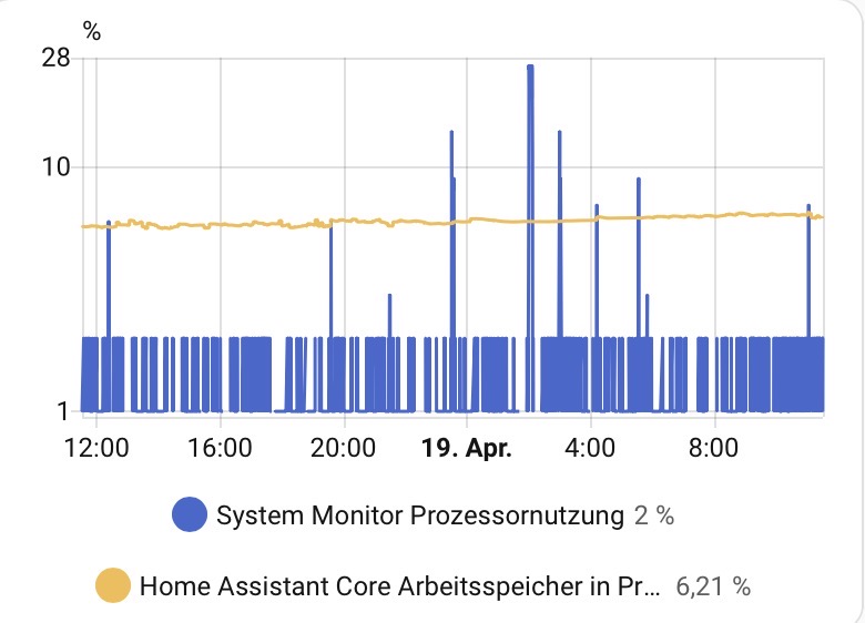

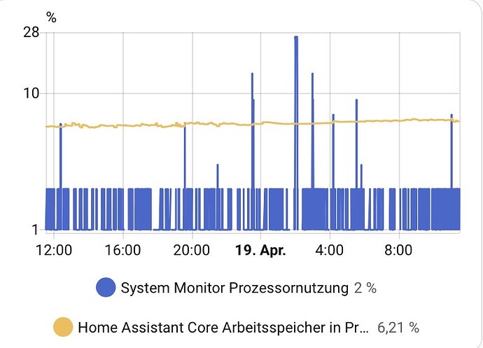

Wie sehen bei Euch die Werte (CPU-Auslastung / RAM-Nutzung) in der TFS-App aus?
Die RAM-Nutzung steht jetzt schon sehr lange auf 58,7%.
CPU wie bei dir. RAM bei 20% war aber auch schon bei 35%
Edit: 8Gb RAM gesamt im System
Ist das ungewöhnlich?
