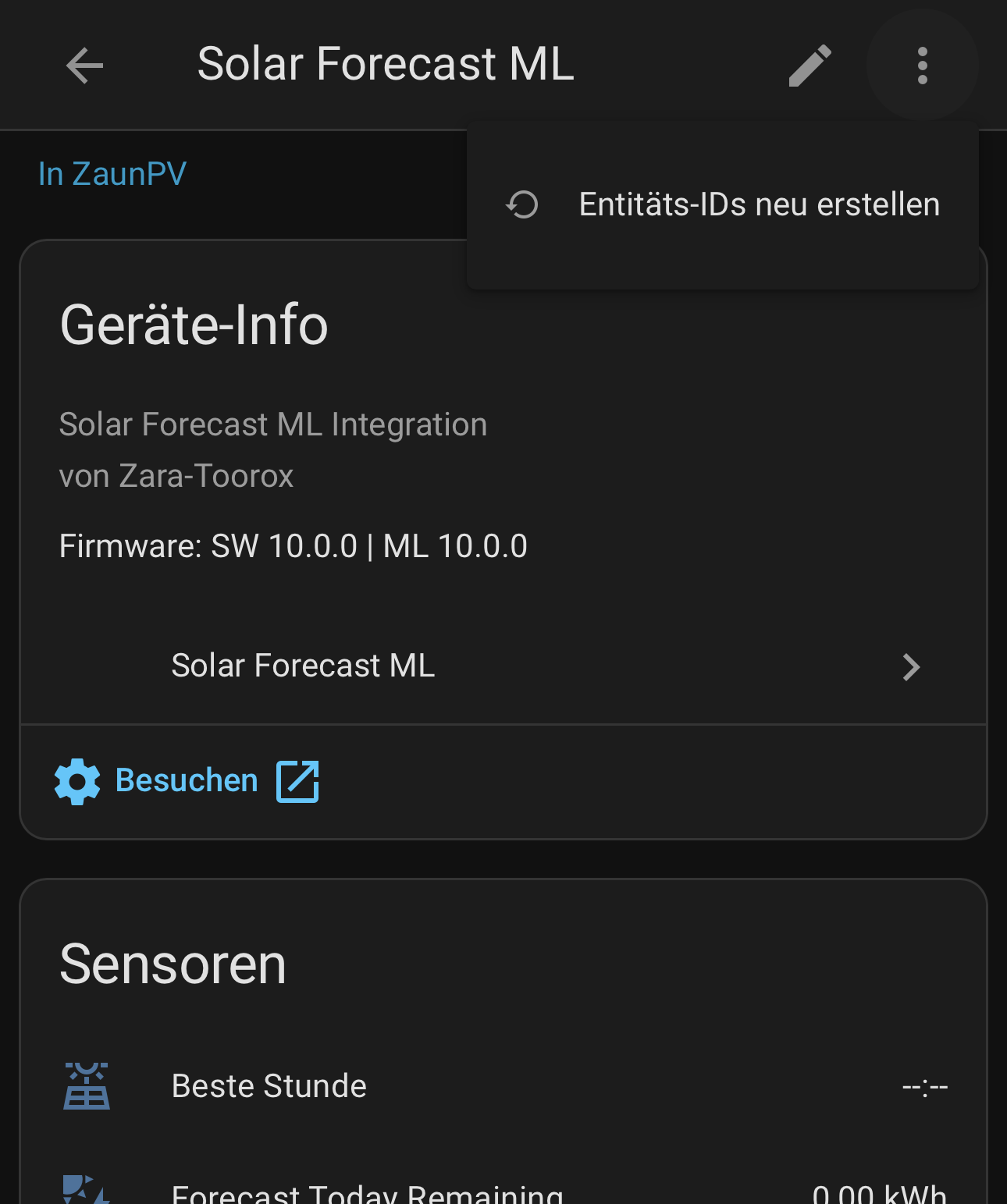

Geh mal auf die Integration, dann oben auf die 3 Punkte und dann Entitäts-ID neu erstellen

Vielen Dank, ich habe es so gemacht und jetzt sind alle IDs wieder korrekt benannt.

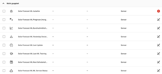

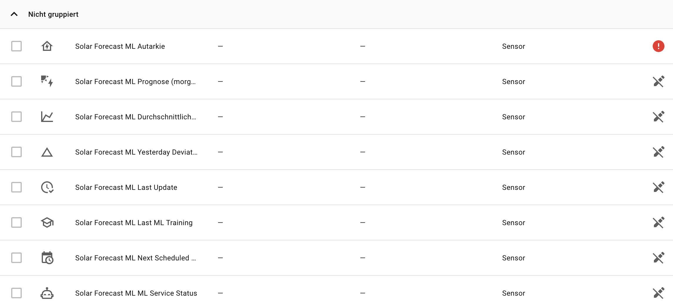

Vielleicht kannst Du mir noch bei einem anderen Problem helfen. Ich habe soeben entdeckt das ich nicht gruppierte Sensoren habe. Scheinbar wurden die nicht korrekt gelöscht. Ich kann diese aber nicht anklicken um sie zu löschen. Wie werde ich diese am besten los, da sie auch bei jeder Suche auftauchen.
Vielen Dank
Sind die aus der alten Beta? Browser Cache löschen und HA neustart, dann sollten sie weg sein
Wie oben geschrieben hatte ich über Geräte die Integration mit dem Entitäten gelöscht und ha danach neu gestartet und erst dann die neue Version installiert. Daher sehr komisch. Werde es aber gleich noch Mal versuchen.
Edit: In der App auf dem Handy sind sie nicht zu sehen. Dann lösche ich noch Mal den Cache.
