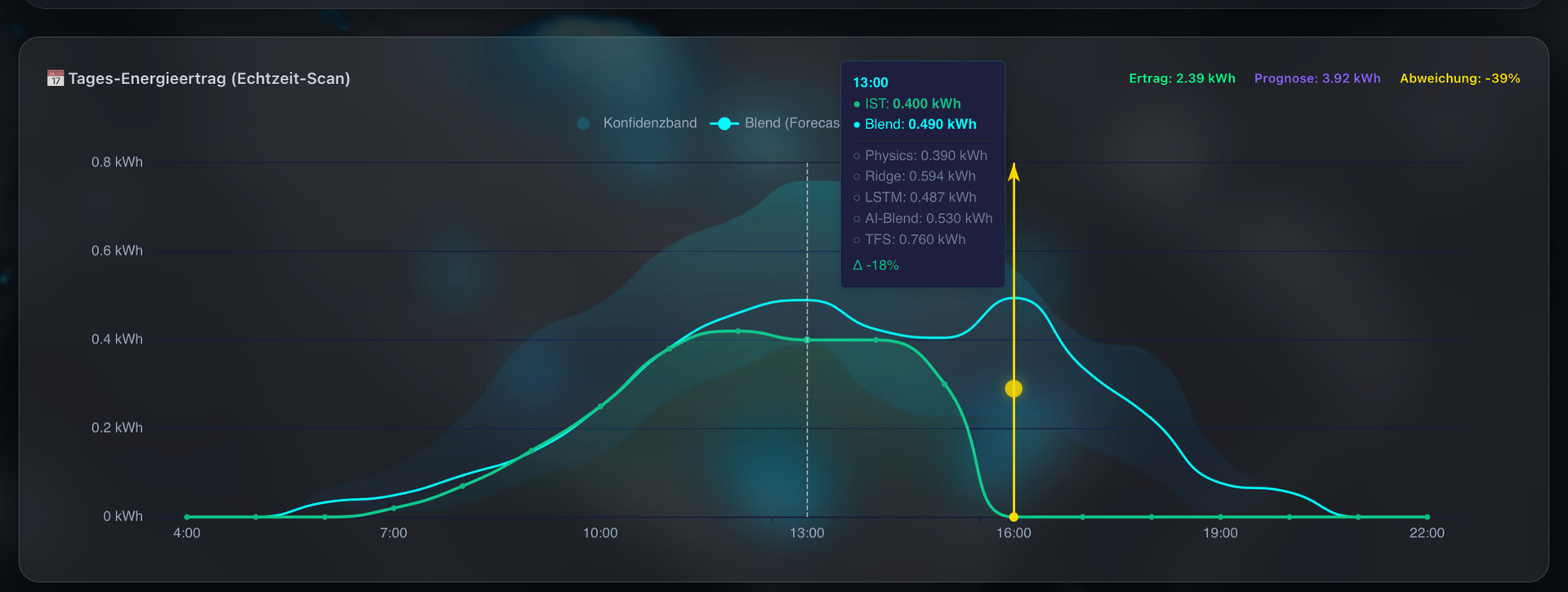

So arbeitet TFS mit SFML zusammen
- SFML erstellt seine Prognose wie gewohnt (45 Min vor Sonnenaufgang, Mittags-Reforecast etc.)
- SFML fragt TFS nach dessen Einschätzung
- TFS liefert einen 72h-Forecast zurück
- SFML blendet den TFS-Wert gewichtet ins bestehende Ensemble ein
- Am Ende des Tages bewertet SFML die Qualität von TFS und passt die Gewichtung (pro Panelgruppe, pro Stunde, pro Wettersituation) automatisch an

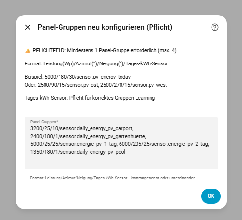

Voraussetzung: SFML 20.0.0+ und STATS 16.0.0+
Im HA-UI → Einstellungen → Add-ons → Add-on Store
Oben rechts auf die drei Punkte → Repositories
Diese URL hinzufügen:
https://github.com/Zara-Toorox/TFS-HA-SFML-Transformer-AI -
„Toorox ForeSight“ erscheint → Installieren → Starten
Danach passiert alles automatisch. Keine weitere Konfiguration nötig.

Quantile-Ausgabe (P10 / P50 / P90)
TFS liefert nicht nur einen einzigen Punktwert, sondern komplette Konfidenzintervalle. SFML kann dadurch zwischen „sehr sicherer Prognose“ und „unsicherer Situation“ unterscheiden und die Gewichtung noch intelligenter anpassen.
