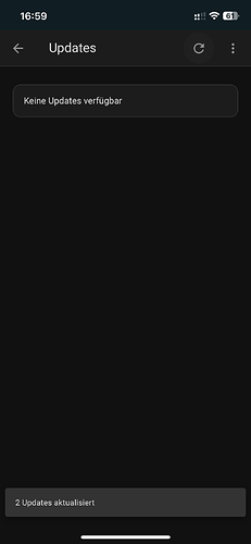

Also ist es aktuell korrekt, dass .3, bzw. .4 noch nicht angeboten werden?
Ich bin auch noch auf der .2

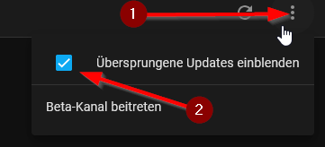

Hast du die vielleicht übersprungen?

Ich hab zum Beta Kanal gewechselt vorgestern und könnte 2024.11.3 installieren.
Heute kam neue core Version 2024.11.2 und Supervision 2024.11.4
Nach dem Beta-Kanal-Beitritt und dem erfolgten “stummen” Supervisor-Update 2024.11.4 habe ich ganz bewusst auf einen 2. Update-Versuch verzichtet und habe nach einem Systemneustart den Kanal wieder verlassen.
