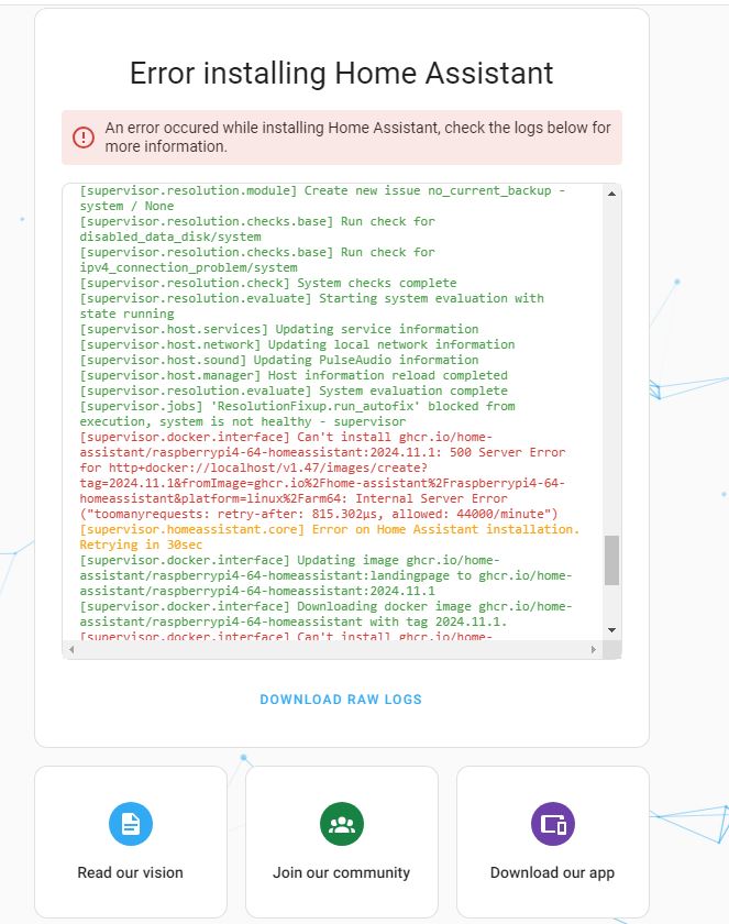

nachdem ich die SD-Karte wie Simon sagte vorbereitet habe, und dann zu HomeAssistent im Browser wechsle
, bekomme ich folgende Fehlermeldung.
Meine Carde
Siehe
Osorkon
@Osorkon Na super, habe ich wieder den richtigen Zeitpunkt erwischt.
Vielen Dank für die Rückmeldung.
[supervisor.supervisor] Update Supervisor to version 2024.11.3
[supervisor.docker.interface] Downloading docker image ghcr.io/home-assistant/aarch64-hassio-supervisor with tag 2024.11.3.
[supervisor.docker.interface] Can't install ghcr.io/home-assistant/aarch64-hassio-supervisor:2024.11.3: 500 Server Error for http+docker://localhost/v1.47/images/create?tag=2024.11.3&fromImage=ghcr.io%2Fhome-assistant%2Faarch64-hassio-supervisor&platform=linux%2Farm64: Internal Server Error ("toomanyrequests: retry-after: 405.043µs, allowed: 44000/minute")
[supervisor.resolution.module] Create new issue update_failed - supervisor / None
[supervisor.supervisor] Update of Supervisor failed: Can't install ghcr.io/home-assistant/aarch64-hassio-supervisor:2024.11.3: 500 Server Error for http+docker://localhost/v1.47/images/create?tag=2024.11.3&fromImage=ghcr.io%2Fhome-assistant%2Faarch64-hassio-supervisor&platform=linux%2Farm64: Internal Server Error ("toomanyrequests: retry-after: 405.043µs, allowed: 44000/minute")
[supervisor.core] Can't update Supervisor! This will break some Add-ons or affect future versions of Home Assistant!

Auf was bezieht sich die Fehlermeldung bzw. deine letzte Post?
Weil ich habe das auch noch nicht installiert. Besser wahrscheinlich nicht oder?
Das betrifft jegliche Updates.
Kannst ja gern versuchen, mehr als eine Fehlermeldung, wirst Du nicht bekommen.
