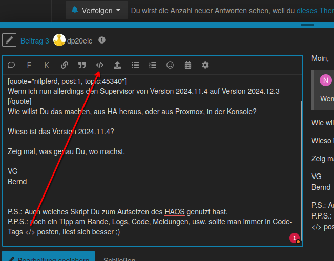

P.P.S.: noch ein Tipp am Rande, Logs, Code, Meldungen, usw. sollte man immer in Code-Tags </> posten, liest sich besser :wink:

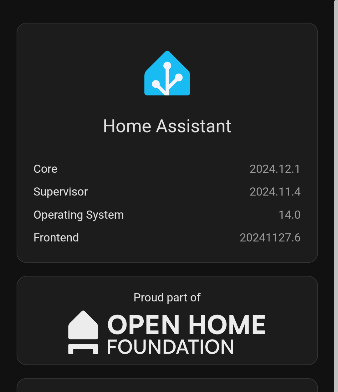

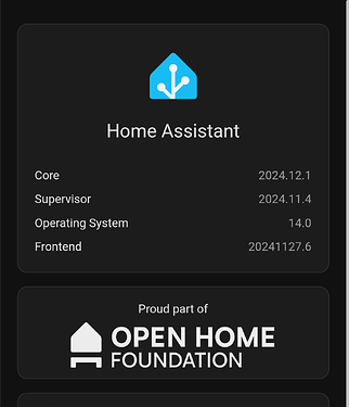

ich versuche aus HA heraus zu updaten.
Version 2024.11.4 ist halt aktuell installiert.
Hier der Screenshot.

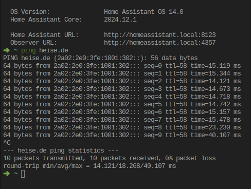

Sollte das für Dich kein gangbarer Weg sein, dann versuch mal, ob Du von der HA Konsole die weite Welt anpingen kannst
Ping aus HA heraus
➜  ~ ping heise.de
PING heise.de (2a02:2e0:3fe:1001:302::): 56 data bytes
64 bytes from 2a02:2e0:3fe:1001:302::: seq=0 ttl=57 time=14.533 ms
64 bytes from 2a02:2e0:3fe:1001:302::: seq=1 ttl=57 time=9.493 ms
64 bytes from 2a02:2e0:3fe:1001:302::: seq=2 ttl=57 time=8.860 ms
64 bytes from 2a02:2e0:3fe:1001:302::: seq=3 ttl=57 time=9.510 ms
64 bytes from 2a02:2e0:3fe:1001:302::: seq=4 ttl=57 time=9.336 ms
64 bytes from 2a02:2e0:3fe:1001:302::: seq=5 ttl=57 time=8.965 ms
^C
--- heise.de ping statistics ---
6 packets transmitted, 6 packets received, 0% packet loss
round-trip min/avg/max = 8.860/10.116/14.533 ms

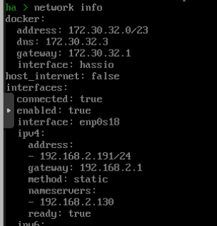

scheinbar HA tatsächlich nicht nach draußen. :frowning:
Screenshot_20250121_173210
Aktuell weiß icht woran es liegt.
Der Proxmox selbst kann pingen und kommt raus.
Als zweite Maschine läuft noch ein Pihole inkl. meiner Wetterstation - diese Maschine kommt extern.
Ich habe für die Versuche auch das Pihole komplett ausgeschaltet und die Fritzbox wieder so konfiguriert, dass das Internet ohne Probleme läuft.
Wollte diesen potenziellen Störfaktor draussen haben.
Installiert hatte ich damals nach dem Video von Simon, was auch gut funktioniert hatte.

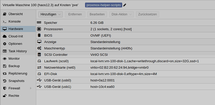

Hier noch ein Screenshot der Hardwareeinstellungen der VM.
Ich habe auch nie etwas bei der Netzwerkkarte verstellt.
markus

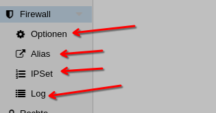

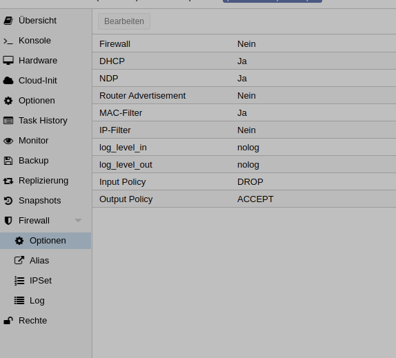

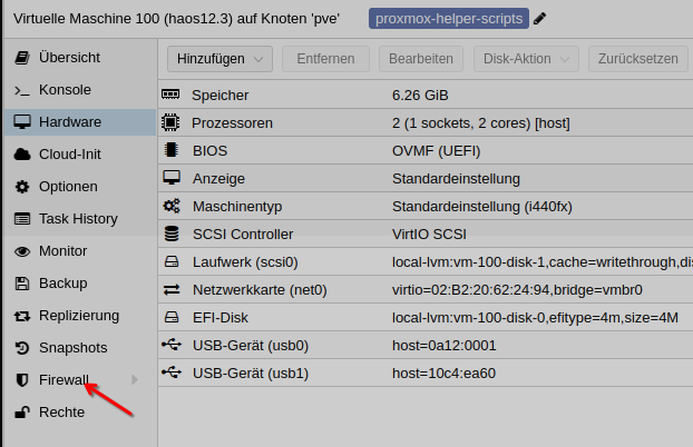

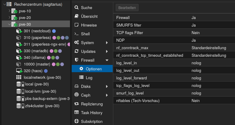

Was kommt denn noch, wenn Du in die Einstellungen zu Firewall schaust,
grafik
Und auch beim PVE

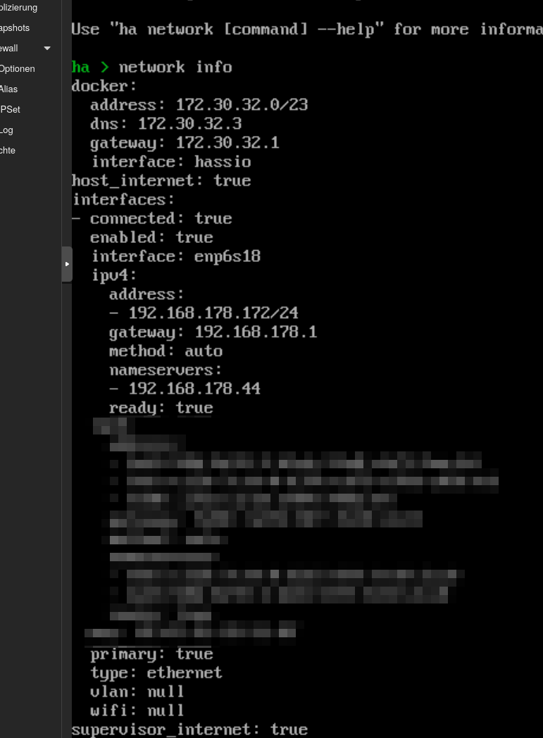

Und in HA Konsole
  Home Assistant URL:       http://homeassistant.local:8123
  Observer URL:             http://homeassistant.local:4357
➜  ~ ifconfig | more
Da sollte dann in etwas das kommen
enp6s18: flags=4163<UP,BROADCAST,RUNNING,MULTICAST>  mtu 1500
        inet 192.168.178.172  netmask 255.255.255.0  broadcast 192.168.178.255
        ipv6 bla,blabla
        RX packets 5809821  bytes 9299429491 (8.6 GiB)
        RX errors 0  dropped 290  overruns 0  frame 0
        TX packets 4504628  bytes 1595660107 (1.4 GiB)
        TX errors 0  dropped 0 overruns 0  carrier 0  collisions 0
P.S.: Zeig vorsichtshalber auch noch mal die Netzwerkkonfiguration vom PVE

In der Firewall ist nichts
Und hier der PVE

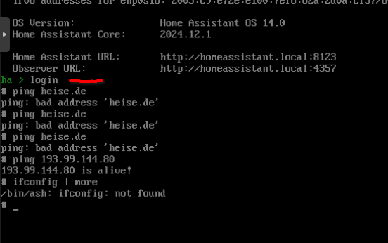

In der HA Konsole gibt wohl ein Problem:
Kurze Nachfrage nicht das ich einen Fehler gemacht habe.
Mit dem Befehl login bin ich ja richtig?
markus

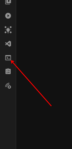

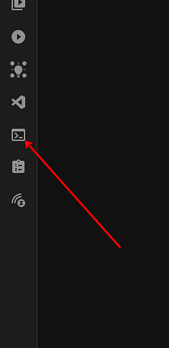

nein, ich meinte die Konsole in HA, wenn man das Add-on Advanced ssh & Web Terminal nutzt.
Wenn Du über die VM Konsole gehst, dann so
Na da gibt es aber noch vier Unterabschnitte :wink:

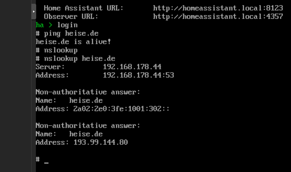

Hier kann ich dann auch pingen:

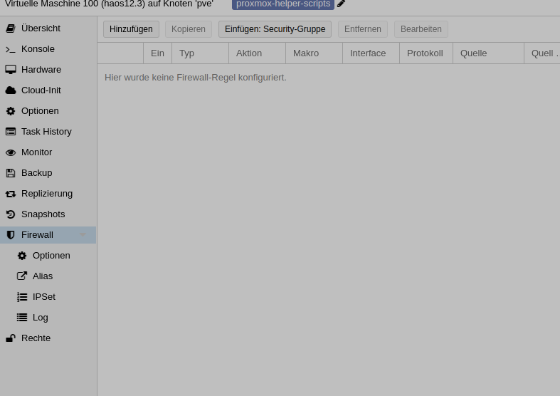

Dies ist der einzige Eintrag in der Firewall
Die anderen Einträge sind leer.

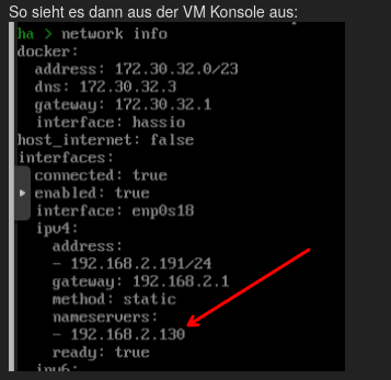

So sieht es dann aus der VM Konsole aus:
Ich vermute das irgendwie die Installation kaputt ist. :frowning:

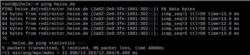

Das ist Dein PiHole?
grafik
Was kommt bei
Wie gesagt, ich vermute, dass da etwas weg geblockt wird, bzw. die Namensauflösung nicht klappt.

Bei nslookup kommt:
markus

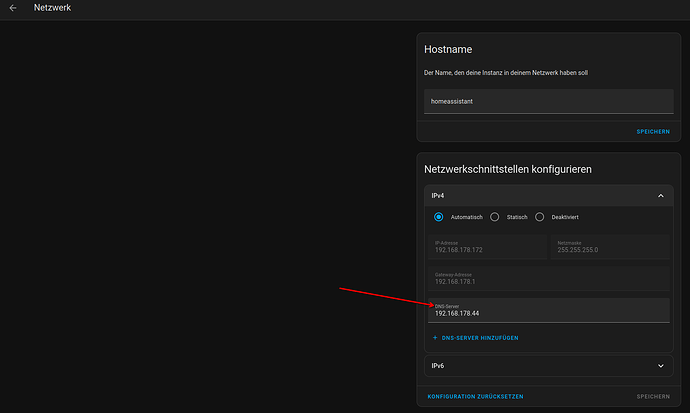

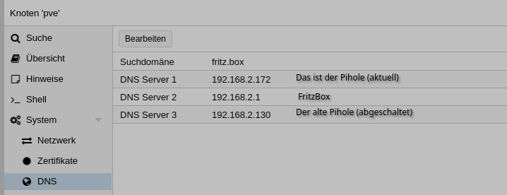

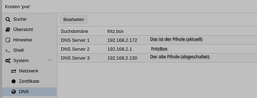

ich habe gerade mal im PVE nachgeschaut:
Hier steht der alte Pihole noch als DNS Server 3 drin.
Den hatte ich vergessen.
Ich würde den einfach löschen.
Muss ich danach den PVE bzw. das HA VM neustarten?
markus

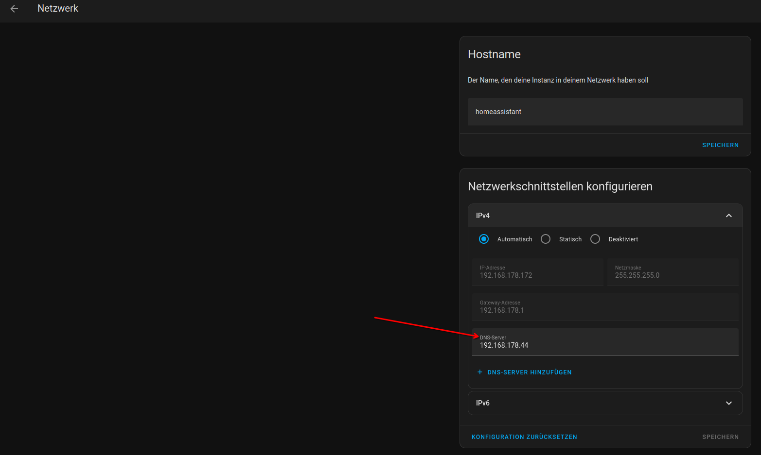

Also den fehlerhaften löschen und dann die VM einmal neu starten, dann versuch Dein Glück mit dem Update, wenn es nicht geht, den ganzen Proxmox neu starten.
P.S.: dass musst Du noch kontrollieren

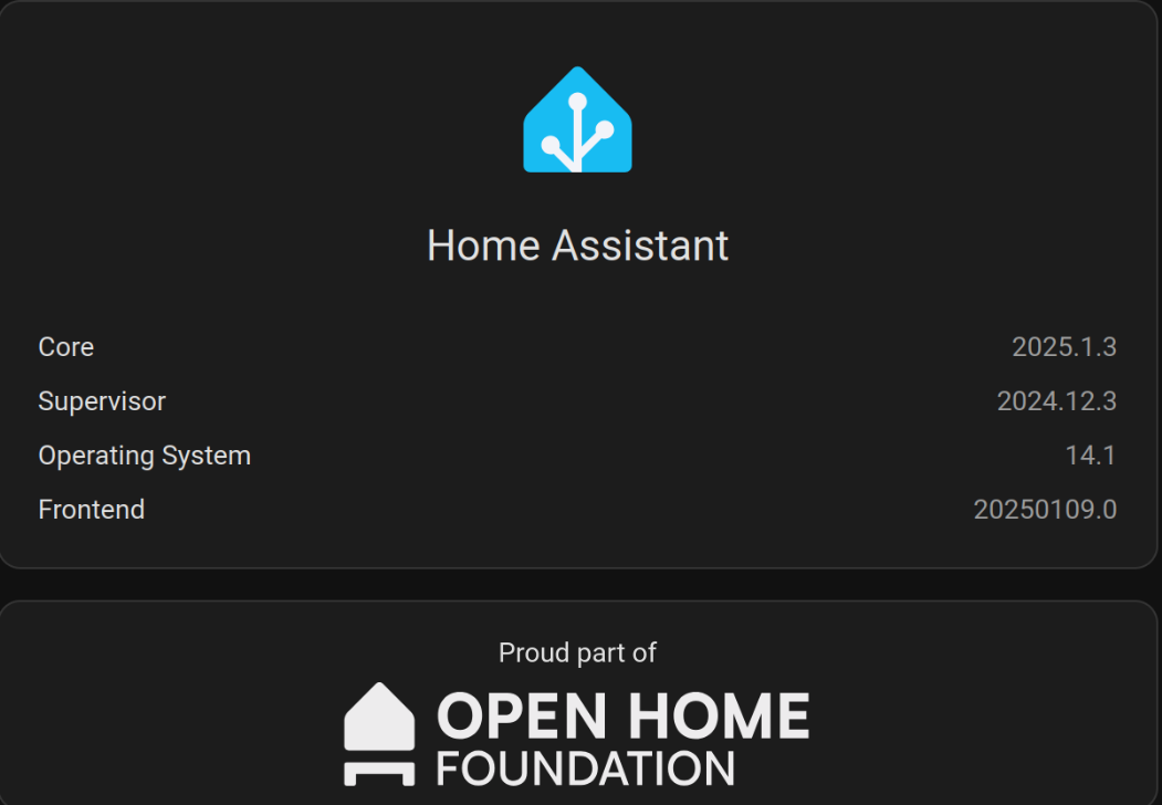

Hurra! :smiley:
Es läuft!
Was für ein blöder Fehler.
Und klar: Im HA hat er natürlich auch noch falsch dringestanden. :triumph:
