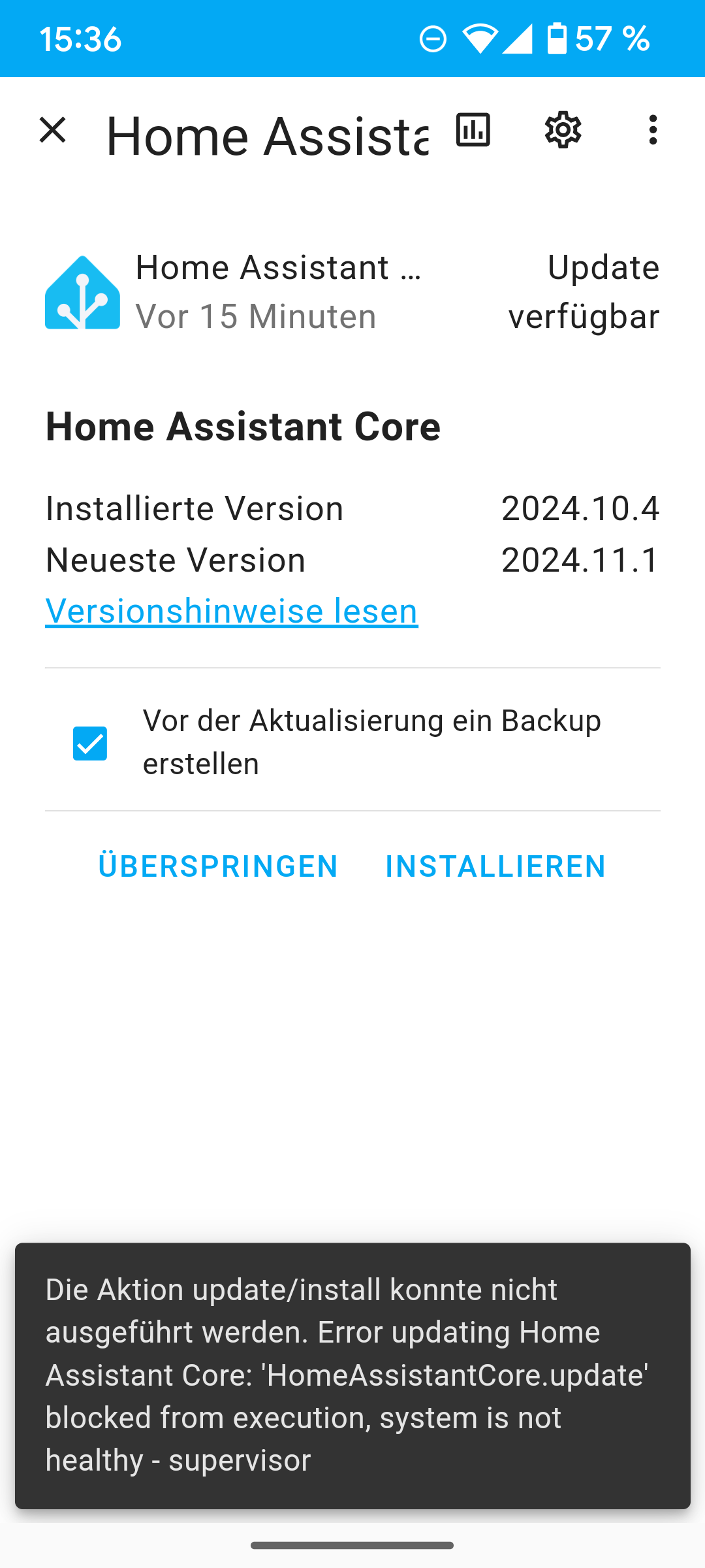

Ich kann zurzeit keine Updates von Addons durchführen. Ich erhalte dann die Meldung
AddonManager.update' blocked from execution, system is not healthy - supervisor
Hat das noch jemand?

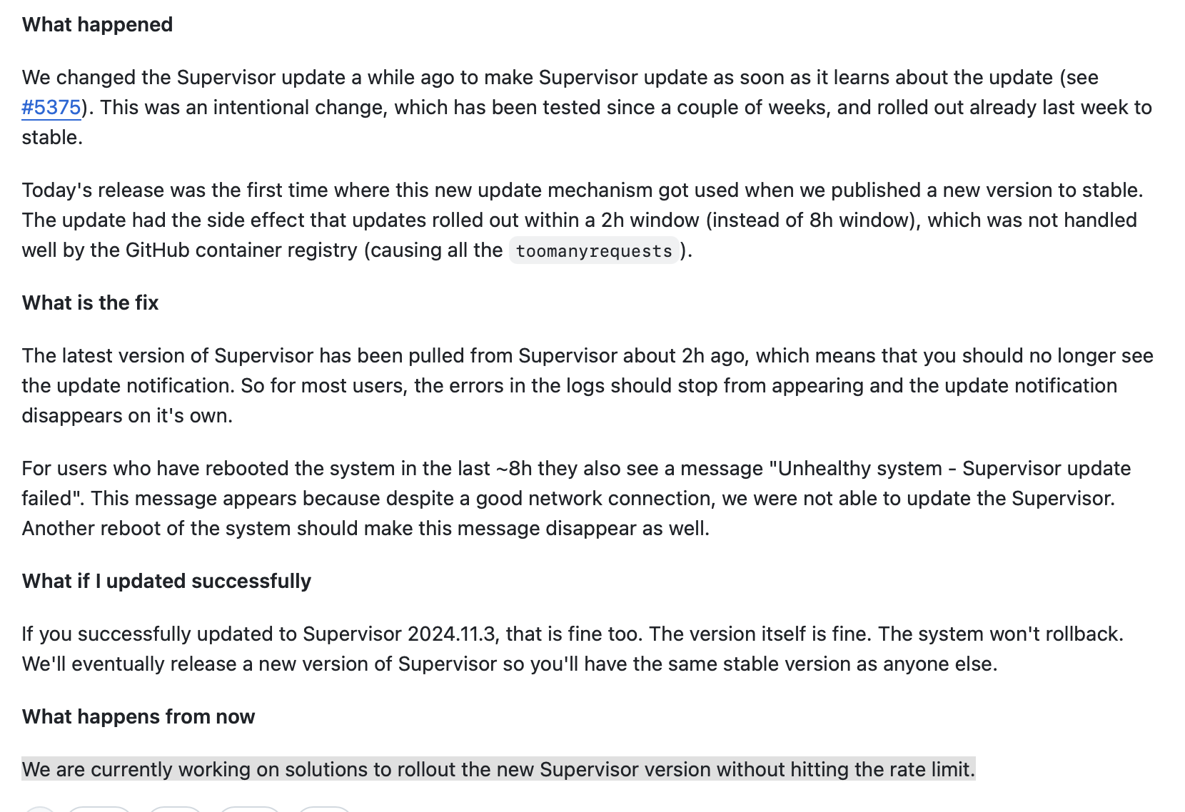

Wenn ich es bisher richtig verstanden habe, bekommen nicht alle Installationen das Update sofort, auch wenn es online steht.
OK dann gibt es das Update jetzt wohl “häppchenweise” :laughing: weil Github sonst an seine Grenzen kommt. Steht ja auch so - oder so ähnlich - in dem “What happened” Text den Du oben kopiert hast.

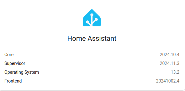

Bei mir hat sich das Update irgendwann heute Nacht wie üblich automatisch installiert. Ich bin allerdings auch noch auf Core 2024.10.4. Vielleicht bekommen die User mit alten Core ja das Update zuerst. :rofl:
Edit: Vermutlich wurde bei mir das Update heute morgen um ~ 6.00 Uhr automatisch installiert da da das Supervisor Log neu gestartet wurde und neu beginnt.

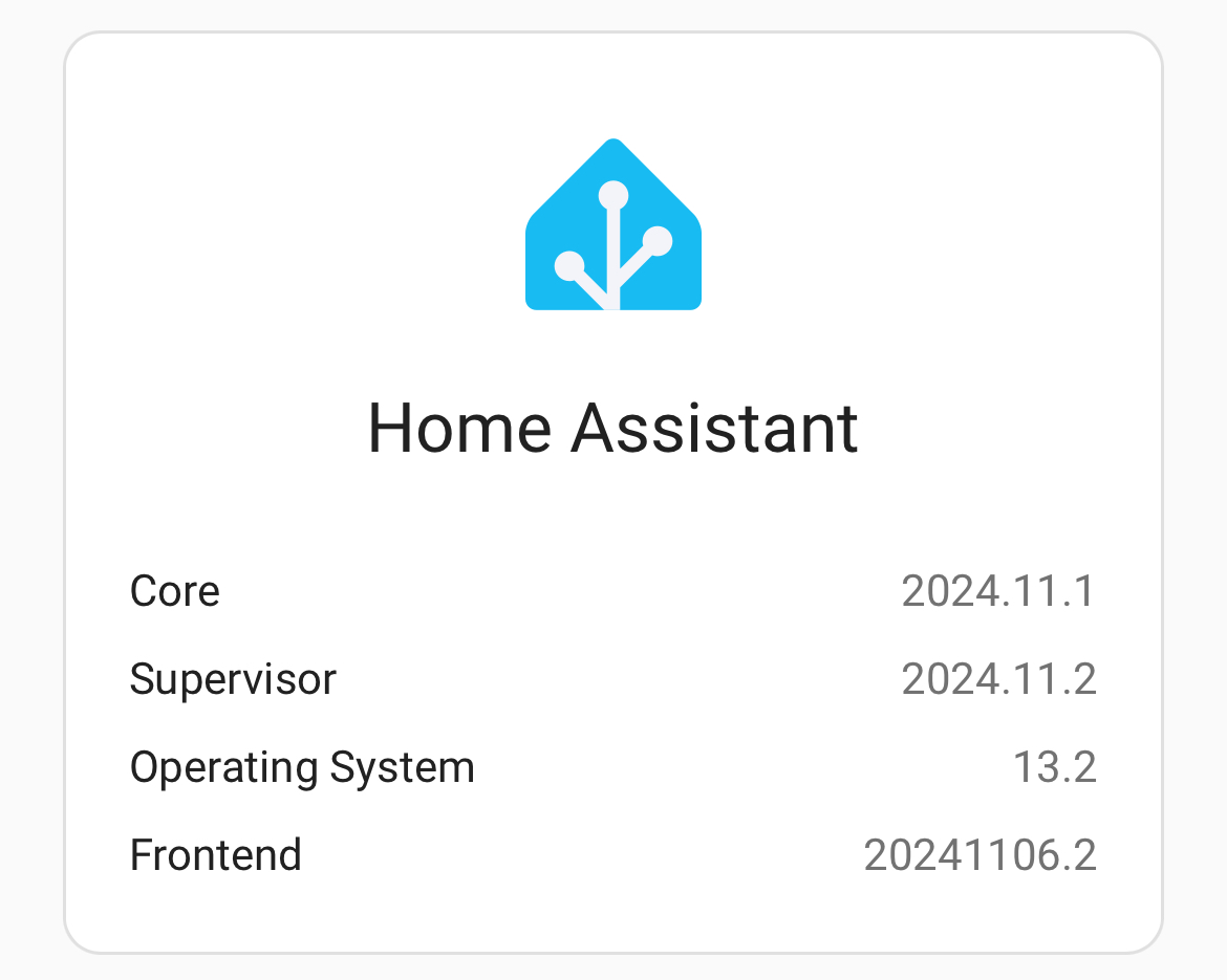

Ich bin auch noch auf 11.2 ohne Update-Hinweis. Also abwarten.

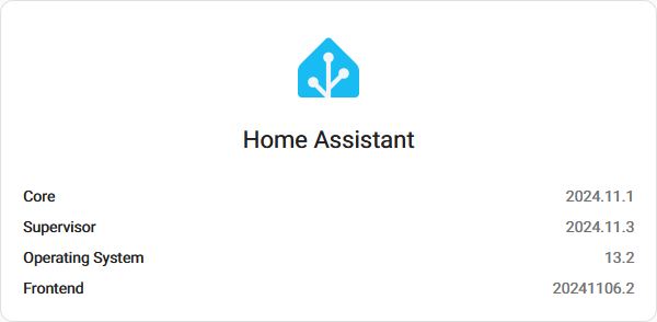

Ich habe alle Updates gemacht und nach ~24 Stunden keine weiteren oder anderweitigen Probleme. Nur als positives feedback für die noch Wartenden. :wink:
