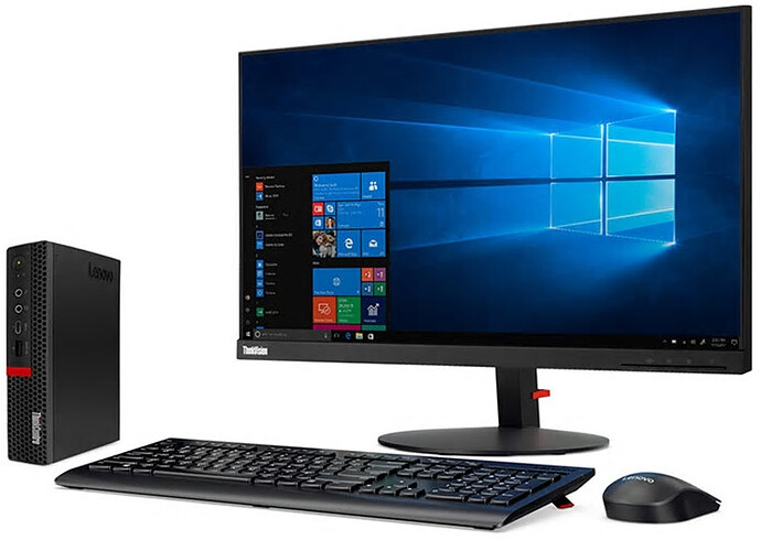

Ich habe hier gebrauchte Mini PCs von Lenovo (ThinkCentre M720q/M920q).Laufen sehr zuverässig. Gibt auch vergleichbare Modelle von Dell und HP. Preislich liegen die so zwischen 150 und 180€.
