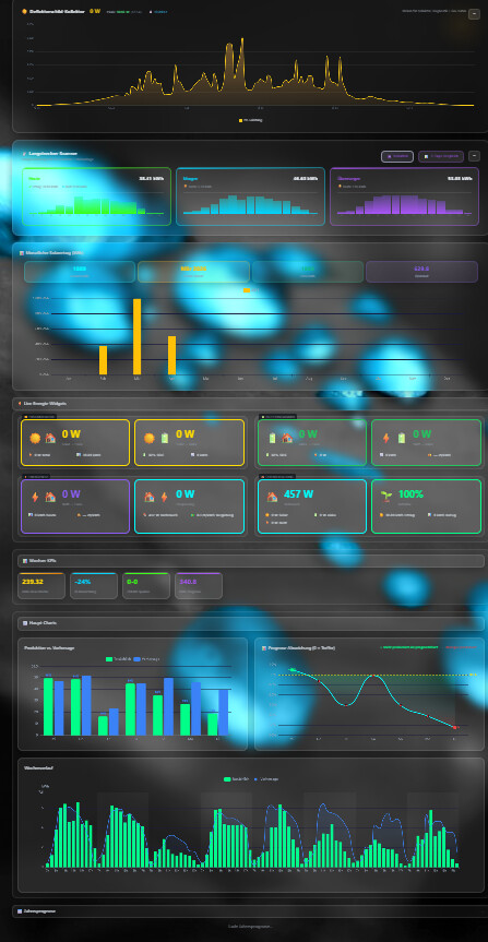

Kann man das Dashboard auch so bauen das Messkonzept 8 mit abgebildet wird.
Bei mir ist die WP erst hinter dem Haushaltszähler.
Philipp

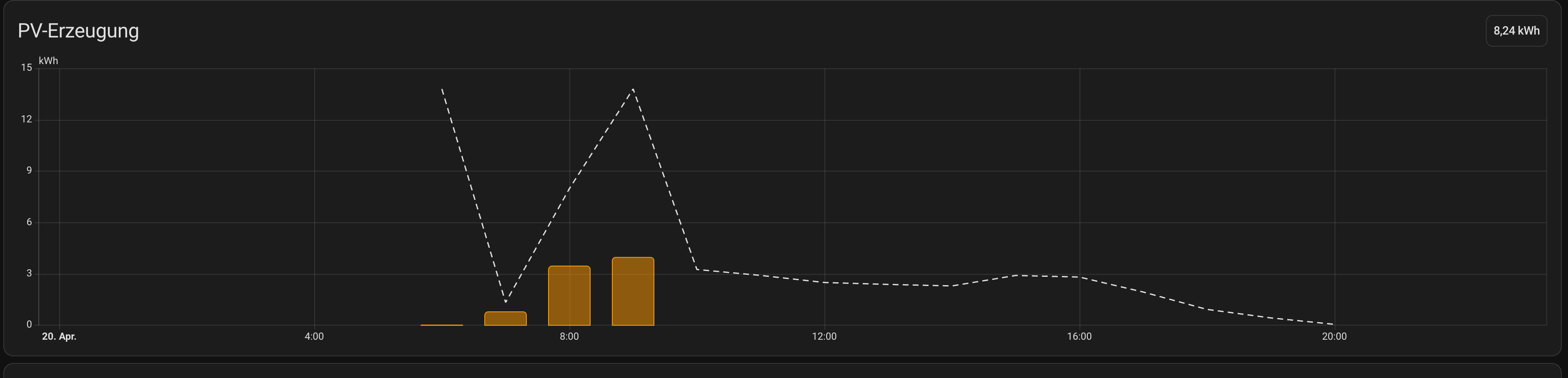

seitdem Update auf Version 20.0.0 sind die Forecasts komplett durcheinander, vorher waren diese schon recht passend. Heute sieht es so aus:
Irgendwelche Tipps, was ich tun kann, dass es wieder in die richtige Richtung geht?
Bitte mehr Details. Hast du nur SFML oder auf TFS?
Sind alle Sensoren richtig konfiguriert und hast du mindestens eine Panel Gruppe eingetragen?
Das kann ich aber auch so bestätigen. SFML + TFS HA. Vorher waren meine Prognosen auch besser, aber warten wir einfach mal ab, aktuell ist es sehr wechselhaft vom Wetter.
Noch sieht es gut aus, aber bei mir ist das Wetter gerade etwas stabiler in Richtung Sonne und kann nicht sagen wie es bei wechselhaft EM Wetter ist.
Ich denke wir sollten hier erst mal abwarten, zum einen ist es in der Republik mit dem Wetter überall anders und zum anderen waren die letzten Updates mit starken Änderungen im Code verbunden. Tom wird unsere Tagesergebnisse in den nächsten Tagen genau beobachten und dann daraus seine Schlüsse ziehen.
Ich würde erst einmal abwarten, aber Abweichungen durchaus melden. Insofern danke an @dnice für den Hinweis.

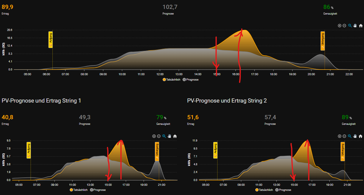

Ich hatte gestern um 15:00 einen Neustart gemacht, weil ich bei anderen Integrationen updates gemacht habe. Dieser Neustart fiel nun mit der Berechnung von ML zusammen. In der Orginalkurve sieht man um 15:00 einen Null-Wert und um 16:00 einen doppelt so hohen Wert. In Summe passt es ja. Wirkt sich so etwas dann negativ auf die Datenbank aus?
Guten Morgen
nein, der wert wird einfach übersprungen… alles gut

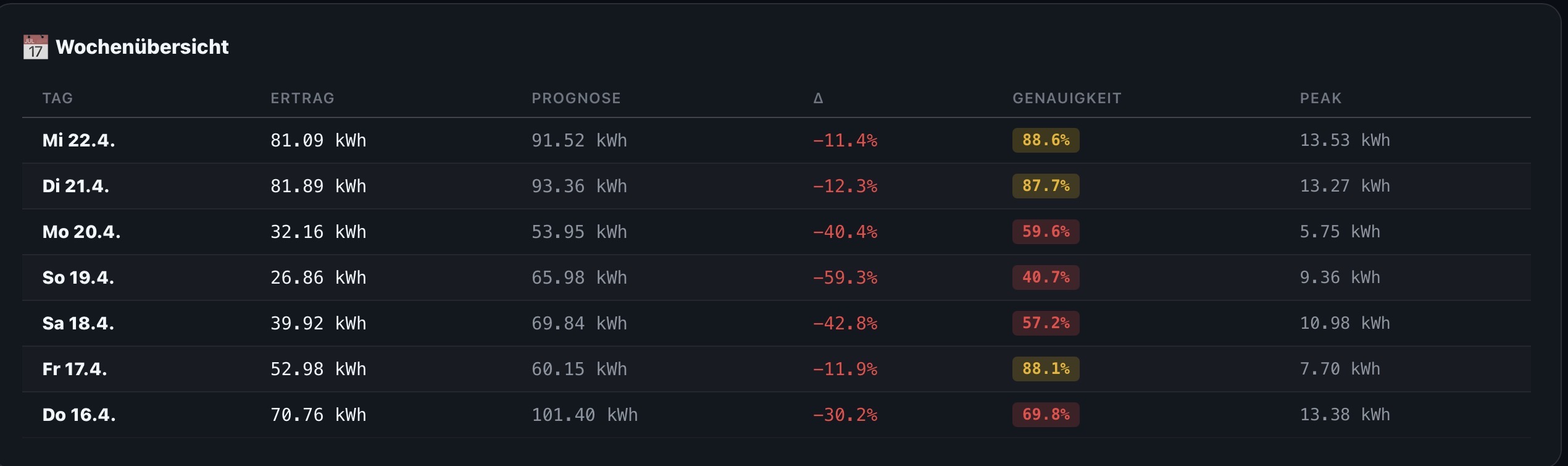

Die Wochenübersicht ist bei mir eine Woche in der Vergangenheit; müsste die nicht die letzten 7 Tage anzeigen?
Edit: völliger Schwachsinn, ich konnte wohl nur nicht richtig lesen …

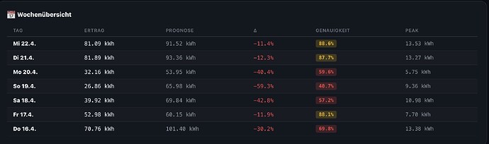

Hier fällt mir seit einiger Zeit auf, dass das nicht stimmen kann:
Muss ich das als BUG melden? @Tom-HA
Bestes Supersonniges Wetter bei 10°C.
