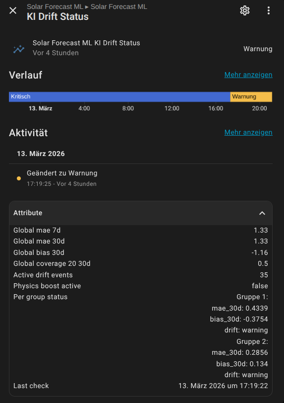

Und so schaut das dann aus wenn es wirksam wird :wink:

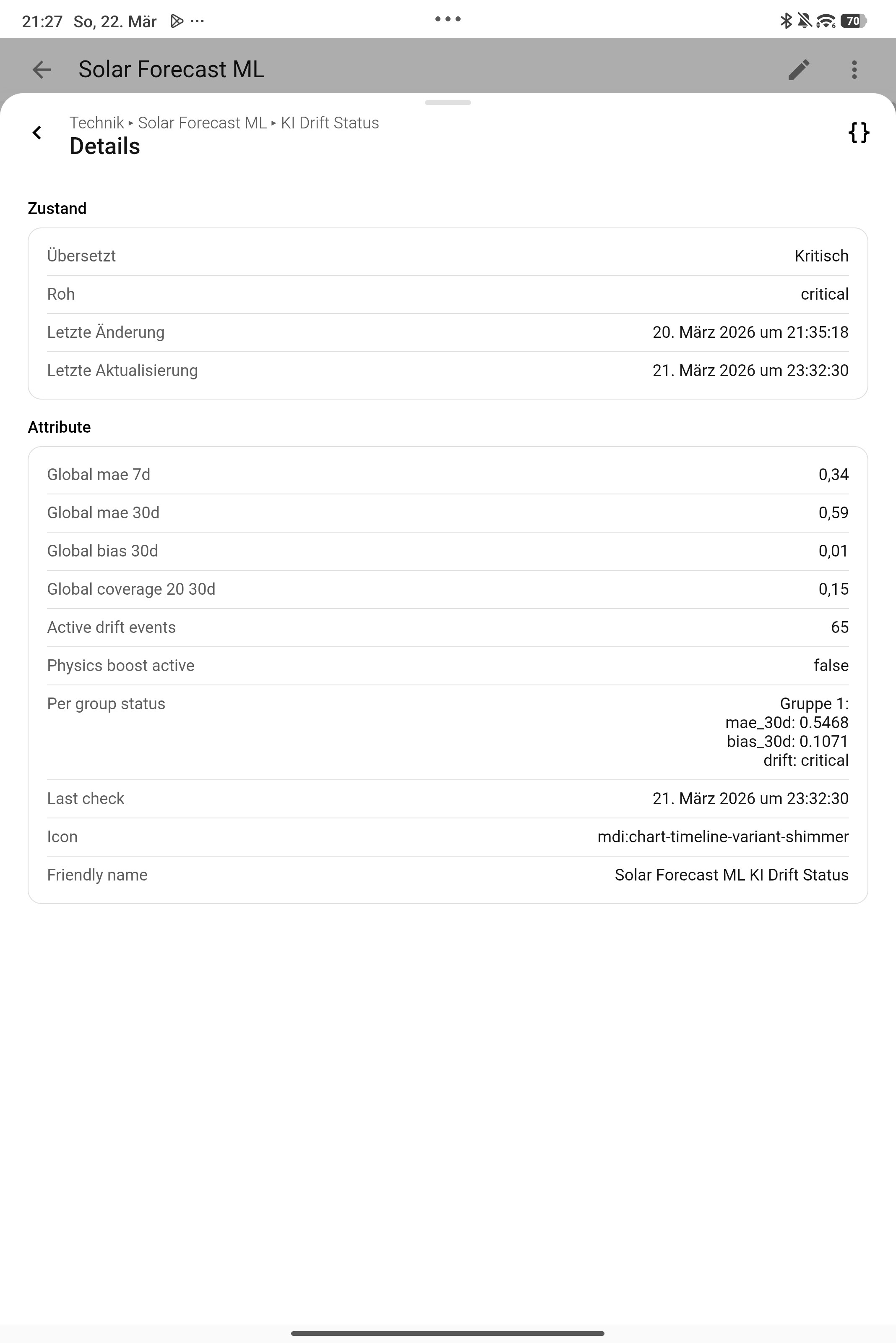

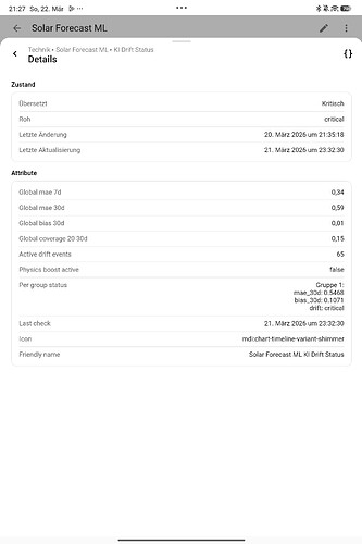

Und so sieht das bei mir aus seit…. Keine Ahnung seit ca. 1-2 Monaten….
Ich weiß nicht was ich davon halten soll, vor allem da zumindest seit 2-3 Wochen auch die Attribute unverändert sind (da würden ich zumindest irgendeine Veränderung erwarten), außer die Anzahl der Driftevents die hochgeht.

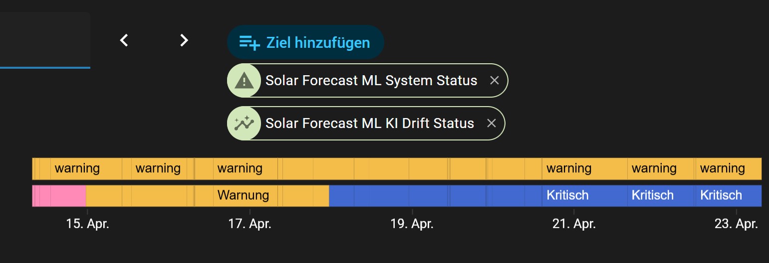

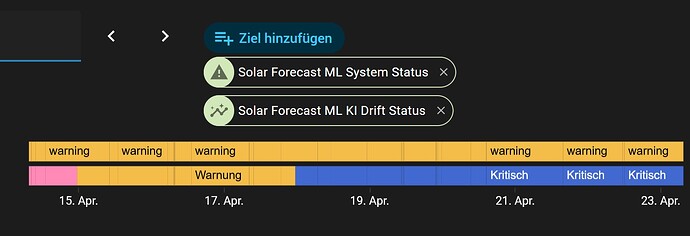

Ich muss hier noch mal einhaken. Mein System wurde am 13.04. aufgesetzt und seitdem steht der “System-Status” auf “Warning” und der “KI Drift Status” hat sich auf “kritisch” geändert. Nach 10 Tagen hätte ich schon erwartet, dass sich da eine Änderung einstellt. Ich habe auch das Gefühl, dass die Prognosen eher schlechter werden. Für heute werden für meine 6 kW Peak Anlage sagenhafte 57 kWh vorhergesagt. Meine Anlage hat noch nie mehr als ca. 43 kWh produziert. So war es übrigens auch gestern und da hat die Vorhersage annähernd gestimmt. Nachdem heute mehr oder weniger die gleichen Bedingungen herrschen, hatte ich eine ähnliche Prognose erwartet.

Ja und nein. Ich bin halt auch etwas verwundert über den “System Status”. Was hat es mit diesem auf sich?

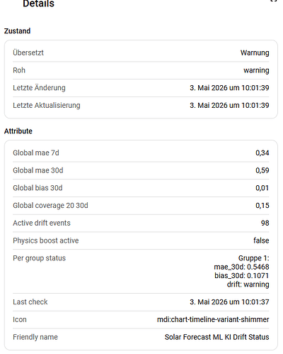

juhu. mein Drift Status ist seit zwei Tagen nicht mehr kritisch… sondern nur noch auf warnung.
Warum? keine Ahnung zumal alle werte incl 7d mae absolut identisch mit denen oben vom 22.03. und gar nach länger ist (mit Aussnahme der Drift events natürlich). Evtl stimmt da was mit der Anzeige der MAE nicht…

Wie kann sich die Bewertung verändert haben obwohl sich zumindest die angezeigten relevanten Bewertungsparameter sich nicht mal in der letzten Nachkommastelle geändert haben. Alles andere ist irrelevant da verstanden!
Oder evtl anders gefragt:
Wie wahrscheinlich ist es, das die 7d MAE in einem Zeitraum von 60 Tagen unverändert ist. Meiner Einschätzung ist dies extrem unwahrscheinlich!

Dass der MAE bei einem 7-Tage Fenster sich in einem volatilen Umfeld wie einer Solarprognose überhaupt nicht ändert ist mathematisch so gut wie ausgeschlossen. Das ist mein Kernproblem welches mir auch noch keiner überzeugend erklären konnte. Da bringt mir auch kein angebliches googlen oder die Unterstellung eines mangelndes Verständnis.
Wenn es sich hier lediglich um ein Anzeigeproblem handelt und dieser Wert eh nicht mehr berechnet wird, oder der berechnete nicht mehr angezeigt wird und hier nur alte Daten drinstehen. Dann bitte sagt das, dann kann das weg.
