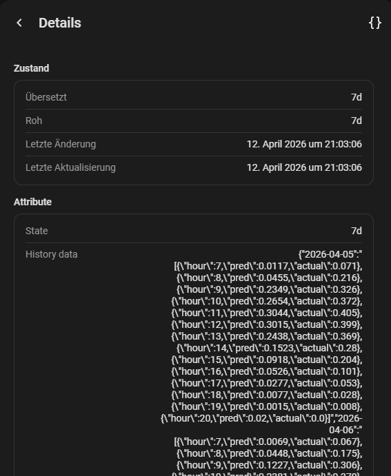

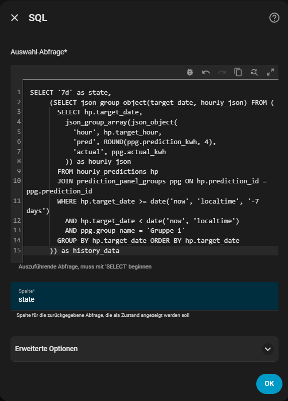

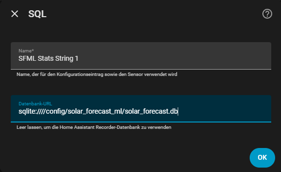

Das sind nur die IST Werte.
Ich benötige aber die einzelnen Prognosewerte welche SFML berechnet
Oder liege ich hier völlig falsch?
Die Sensoren sind ganz gut in den Projekt beschrieben.
Bei mir sieht das so aus.
Beispiel für Gruppe 1
 SELECT '7d' as state,
      (SELECT json_group_object(target_date, hourly_json) FROM (
        SELECT hp.target_date,
          json_group_array(json_object(
            'hour', hp.target_hour,
            'pred', ROUND(ppg.prediction_kwh, 4),
            'actual', ppg.actual_kwh
          )) as hourly_json
        FROM hourly_predictions hp
        JOIN prediction_panel_groups ppg ON hp.prediction_id = ppg.prediction_id
        WHERE hp.target_date >= date('now', 'localtime', '-7 days')
          AND hp.target_date < date('now', 'localtime')
          AND ppg.group_name = 'Gruppe 1'
        GROUP BY hp.target_date ORDER BY hp.target_date
      )) as history_data
Da sind dann die Daten im Sensor
Ich habe den Beitrag gelöscht!
Vielen Dank!
Die Attribute habe ich nicht beachtet.

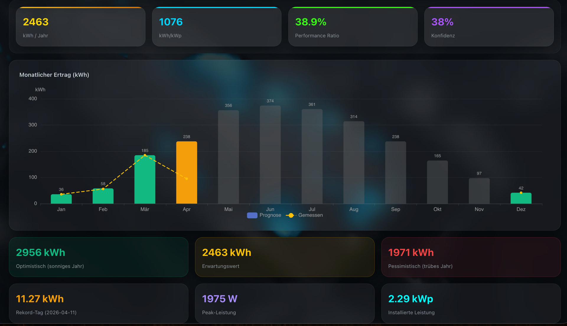

Das ist das aktuelle Modell OHNE TFS..
Würde ich es in Stats “einhängen / aktivieren” würde es so aussehen:
Die Frage ist, ob das wirklich gewollt ist – es wäre die PROGNOSE von SFML für das laufende Jahr: für den eigenen Standort und die eigene Anlage, inklusive Verschattung, Besonderheiten und Alterung – also kein klassischer statistischer Annahmewert.
@Kaysen899 @Joachim-xo @CaptSonic @dietmar1968 @Astrofreak85 @MartyBr @alteMade @nobbilie (leider ist es beschränkt wen ich hier anhängen kann)
Was denkt ihr? - soll ich es aktivieren?
8 „Gefällt mir“

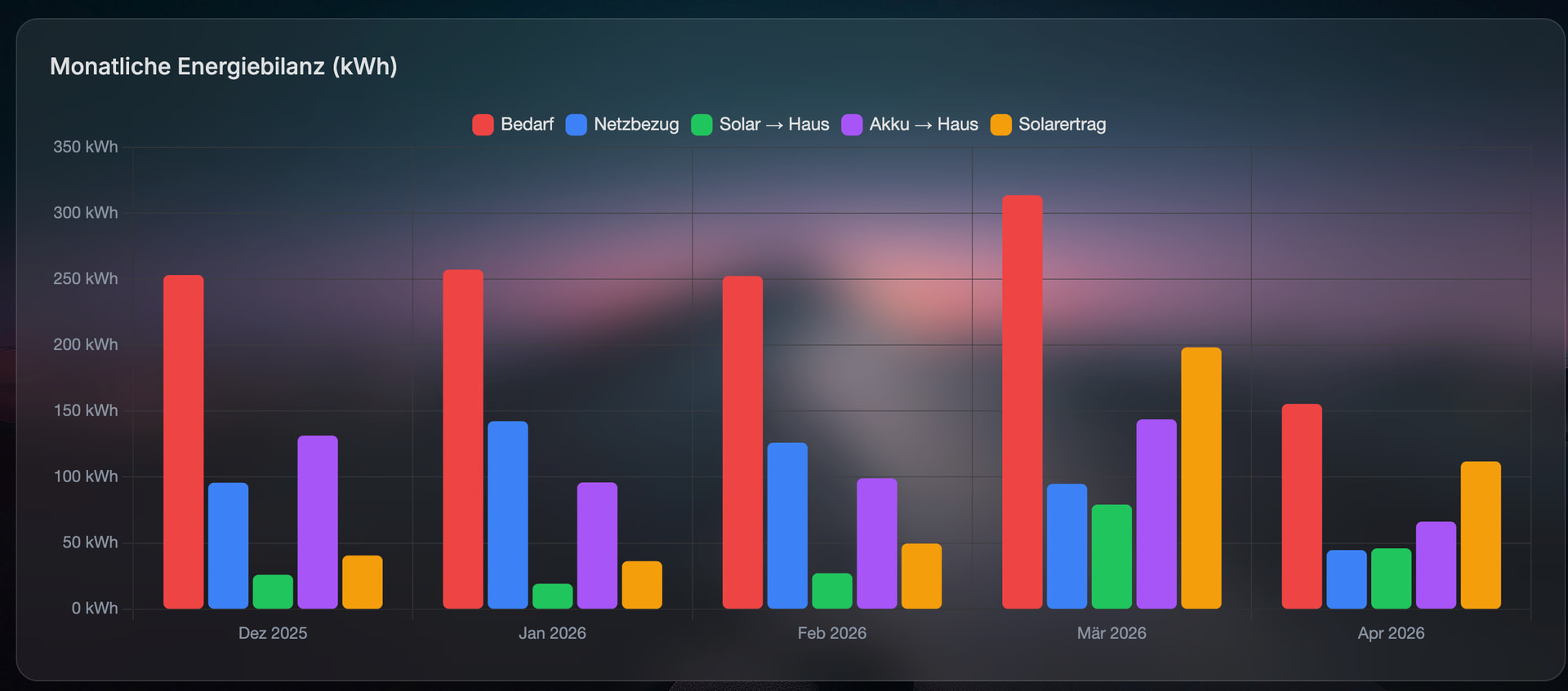

Das sieht klasse aus. Ich bin ja eher ein Zahlenmensch und fühle mich mit Tabellen wohl. Die Grafiken visualisieren das ganze für den schnellen Überblick.
Ich vermisse ja in Stats noch die finanziellen Auswertungen. Grundlagendaten sind ja vorhanden.

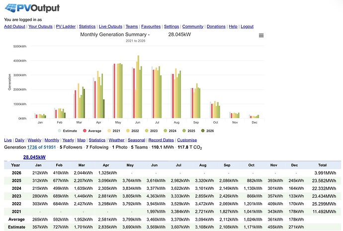

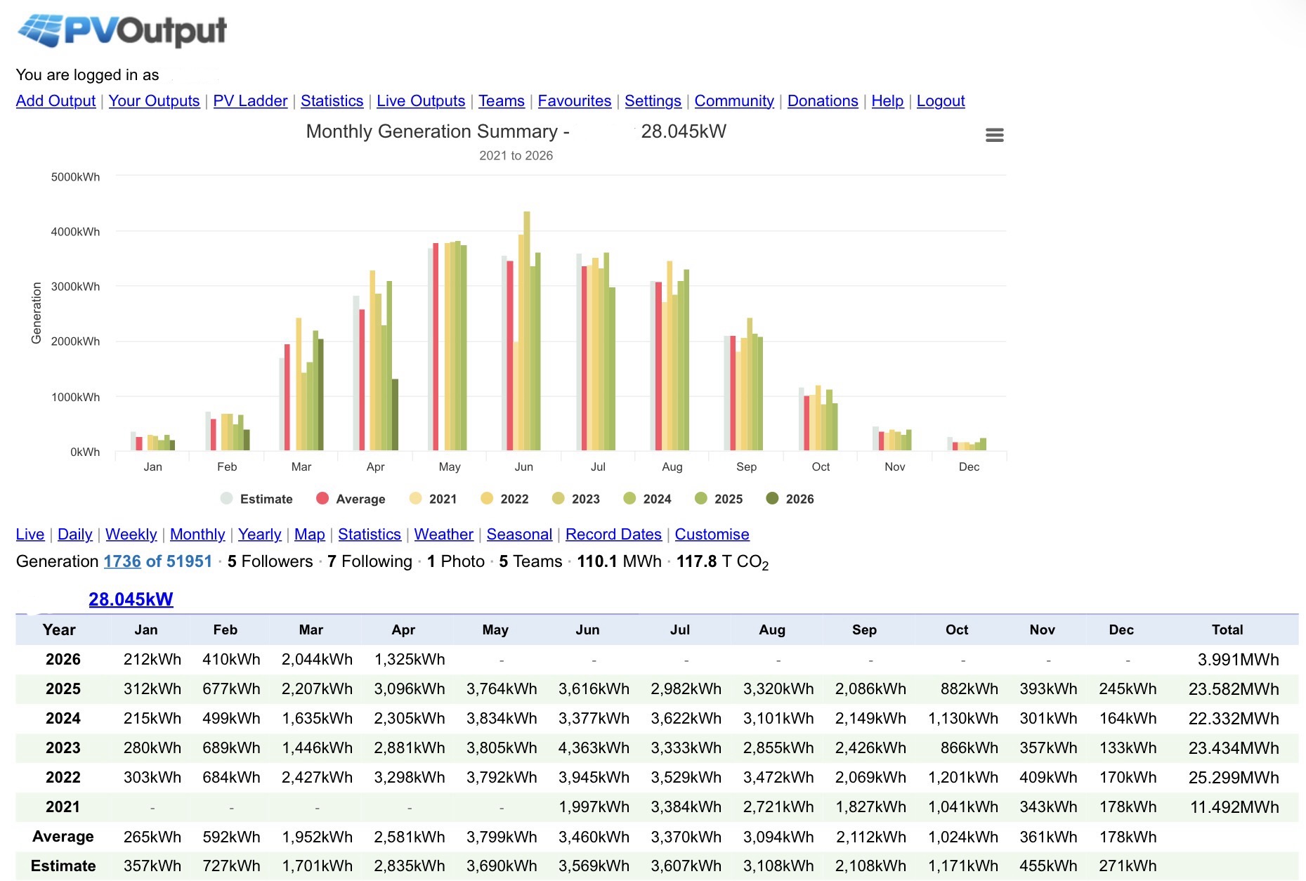

Und hier sieht man auch mal in der Praxis wie gut die PV mtl. die „damalige“ PV*Sol Simulation trifft:

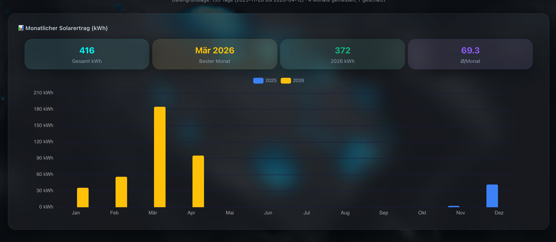

Ich werde dann auch die Monatsstatistik mit “einhängen” ohne ForeCast sondern IST.
Später dann wenn HA sich beruhigt hat incl. Monatlicher Aufschlüsselung .. hier ein Bild aus dem Test-System..
Das denke ich passt thematisch gut zusammen und macht Sinn.. und schafft eine schnelle Übersicht
