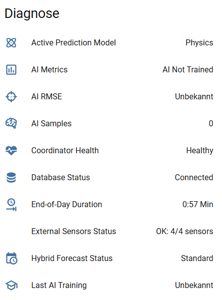

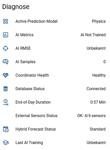

zum Thema AI LERNEN: das hab ich wohl überlesen gehabt in der langen Anleitung, aber mein Stolperer war eigentlich eine “WARNUNG” hier ziemlich weit oben bei Status
Klar , der 1. Tag ist nicht rum, dazu hab ich noch fleißig umgebaut bei der Ordnung, aber die Warnung kam mir komisch vor und AI lernen fand sozusagen auch nicht statt.
Das hatte mich dann irritiert.

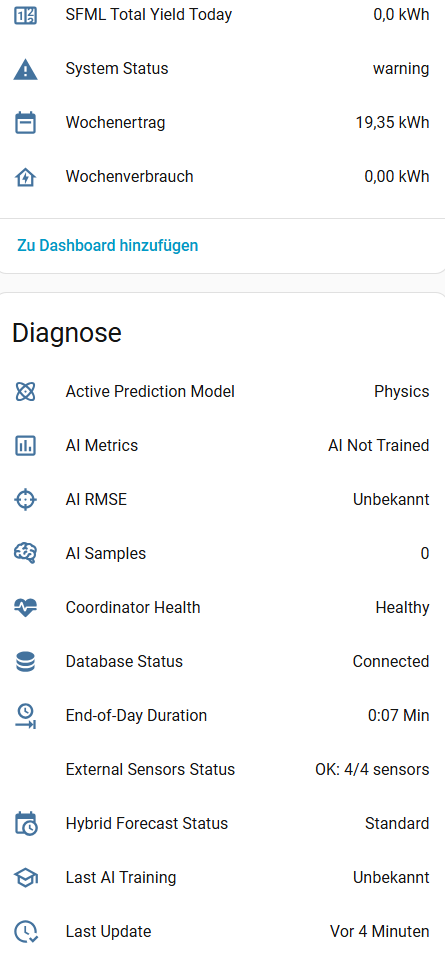

Aber mein Kernpunkt war, dass nirgendwo in der Integration etwas stand, das die AI laufen würde, sondern im Gegenteil Sensoren von Warnungen berichteten oder “nicht liefen”.
Das ist jetzt auch noch so, auch wenn ich Prognosewerte bekomme.
Ich habe eher nach den Hinweis Sensoren geschaut als nach den absoluten Werten.

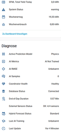

Jetzt sind 36 h rum und an sich weiter
und
und dann noc
was man entweder kritisch sehen kann oder “läuft ja”, nur mir sagt das nicht und ich wollte nicht 30 Tage verlieren, um dann zu hören, dass ich was falsch gemacht habe gerade bei diesen 12 Strings in 4 Gruppen abbilden.
