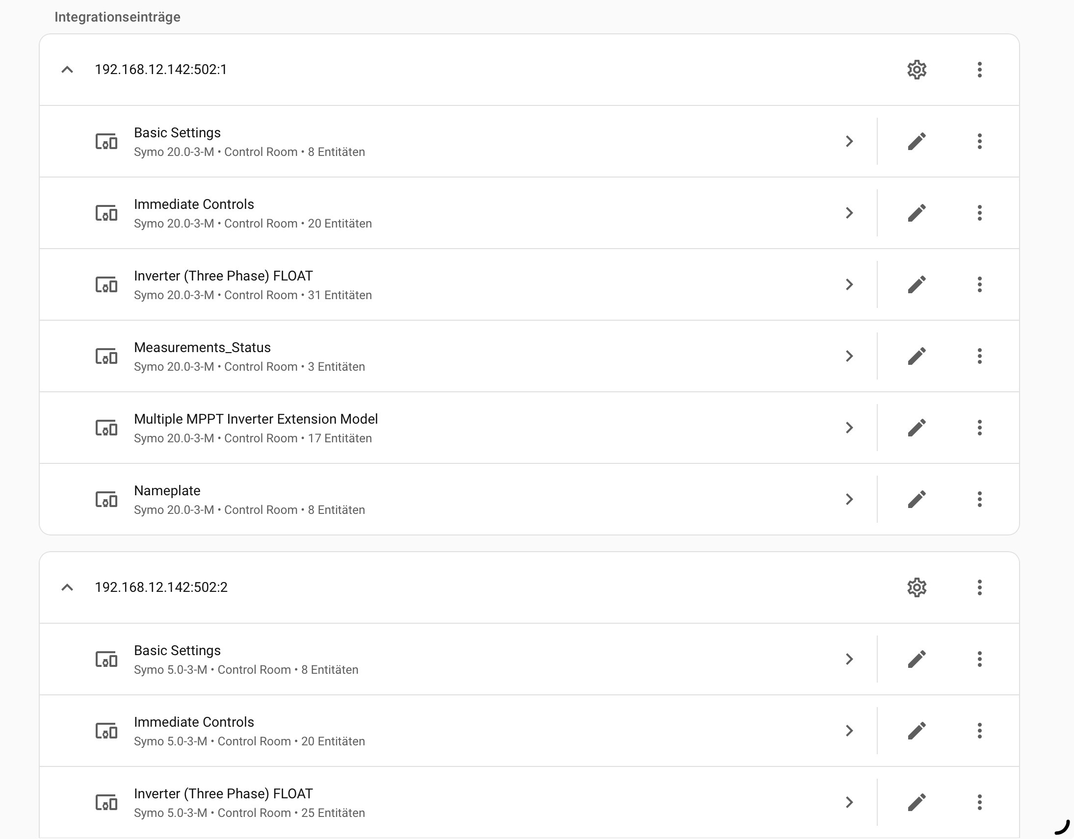

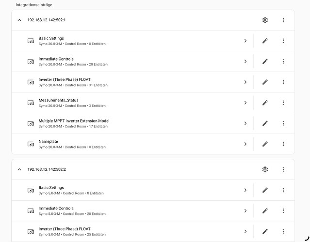

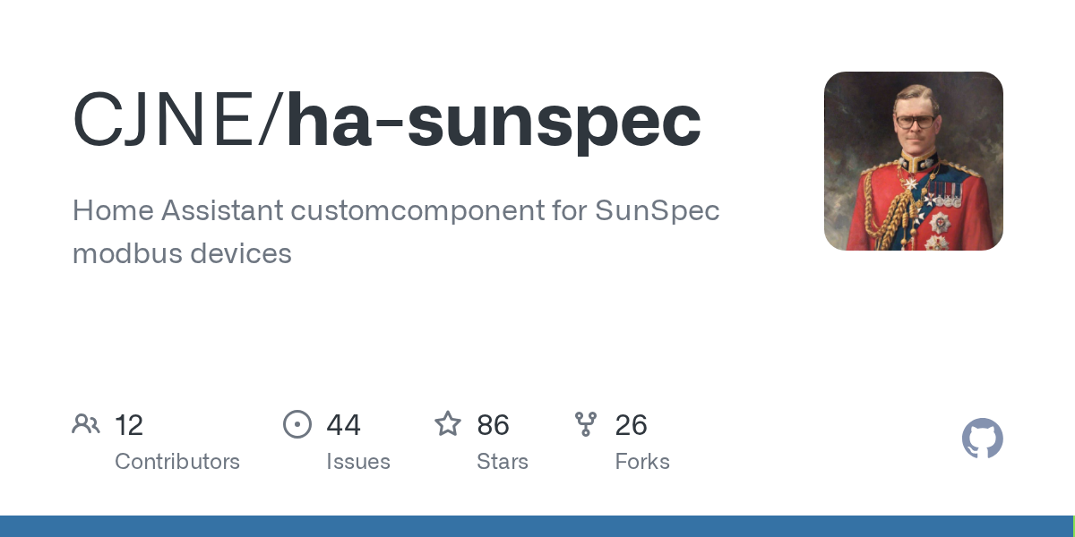

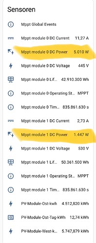

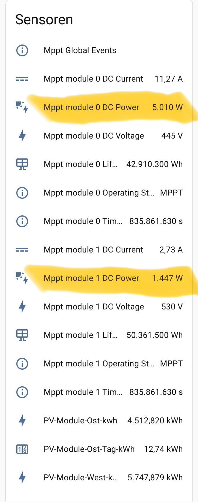

Nimm am Einfachsten die Sunspec Integration:
Unter Multiple MPPT… findest Du dann auch die einzelnenen DC Werte pro String.
Man sollte da nicht kürzer als alle 8 Sekunden abfragen, reicht aber für SFML völlig aus.
Bei mir Ost/West:
