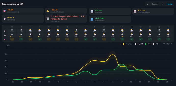

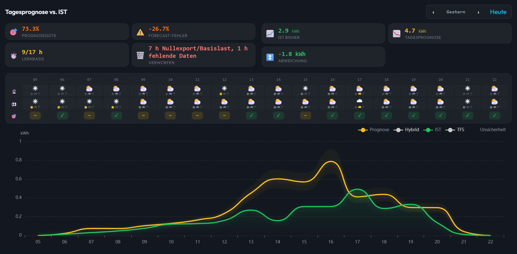

Moin zusammen,
ich habe SFML nun schon ein paar Wochen laufen und nachdem es stetig bergauf ging mit der Prognosequalität (> 75%) erfahre ich jetzt über die letzten Tage ziemlich schlechte Prognosen (Abweichungen >100 Prozent teilweise) und einen Drop der Gesamtgenauigkeit auf unter 68 Prozent.

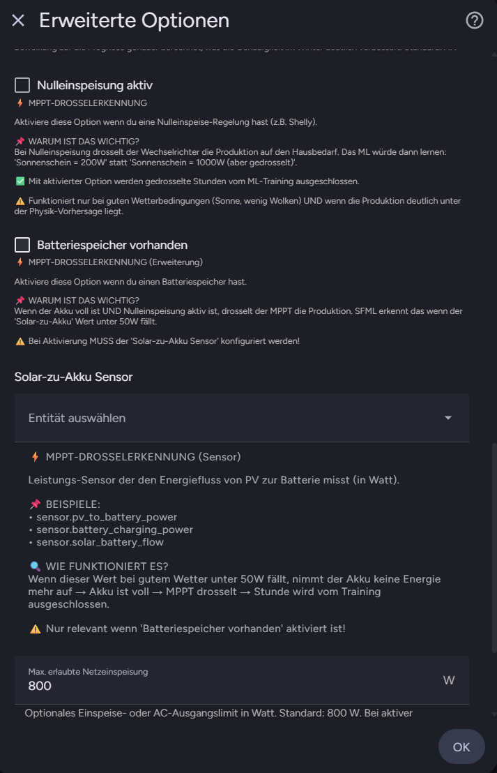

An meinem Setup hat sich auch was geändert. Seit zwei Wochen betreibe ich einen AC Speicher, welcher aber NICHT zwischen Modulen und WR hängt (oder einen eigenen WR hat) sondern einfach an der Steckdose hängt. Das Setup ist so konzipiert, dass es eine Nulleinspeisung fährt (Shelly Pro 3em vorhanden). Dabei wird aber der WR der Module kein bisschen angesteuert. Der liefert immer genau das ins Netz, was auch über Solar ankommt. Das regeln übernimmt dann der AC Speicher mit Lade-/Entladesteuerung.
Nun ist es so, dass SFML bei den schlechten Prognosetagen regelmäßig Daten rausschmeißt mit dem Grund “Nullexport/Basislast”. Während ich ja einen Nullexport am Zähler anstrebe, steuere ich das aber eben explizit nicht am WR (also dem Eingangssensor für SFML).
Meine Befürchtung ist nun, dass SFML die Daten nicht zum Training nutzt aus der falschen Annahme heraus, dass der WR in den Stunden, die nicht zur Prognose passen würde der WR auf Nulleinspeisung geregelt worden sein. Somit tritt kein Lerneffekt und dadurch auch keine Verbesserung des Gesamtsystems ein.
Im Setup von SFML ist Nullexport eines Akkus explizit nicht ausgewählt. Den Hausverbrauch - Sensor habe ich wieder rausgeschmissen, weil ich den Verdacht habe, dass über diesen ein Nullexport ermittelt wird.
Deswegen meine Frage: Kann SFML mein Setup so berücksichtigen oder liegt die rapide Abnahme meiner Vorhersagequalität an etwas anderem?

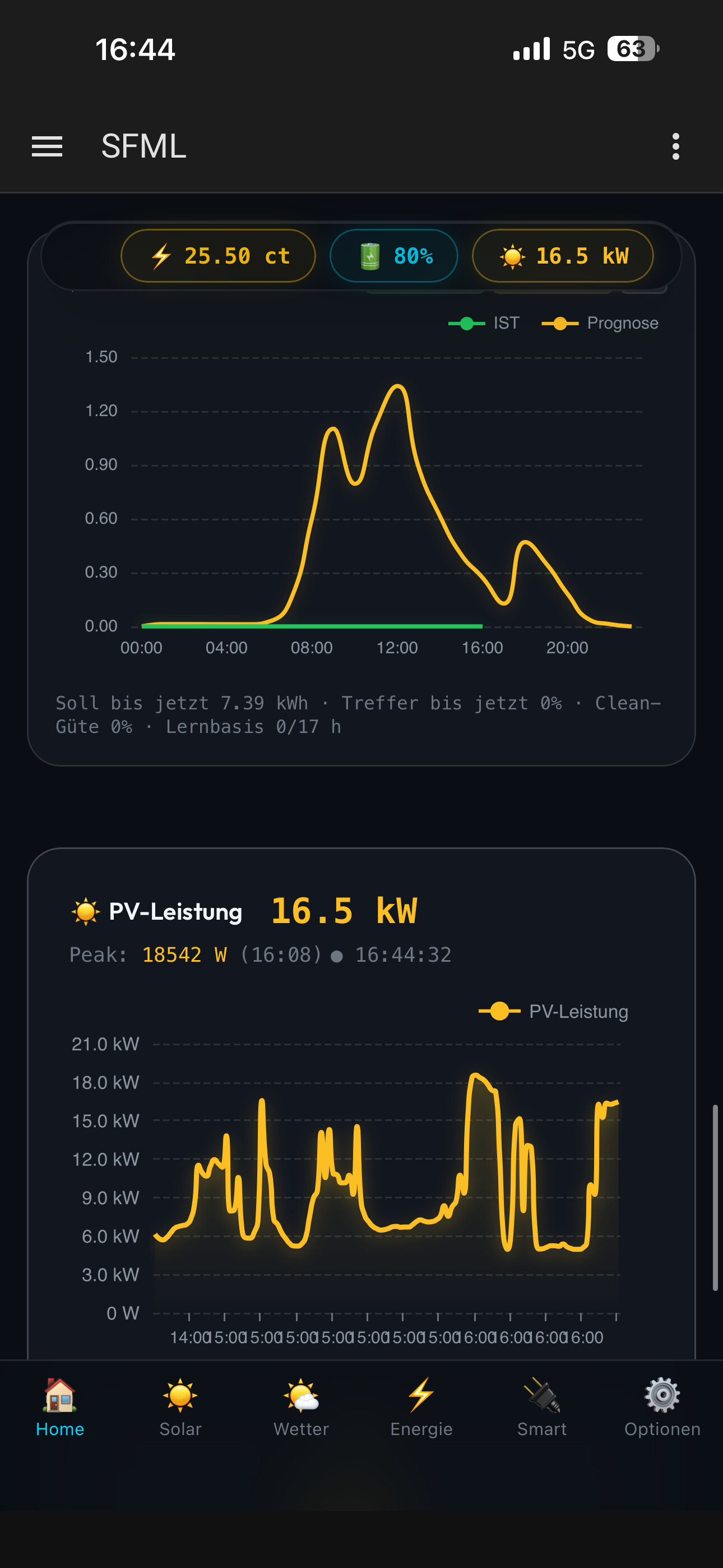

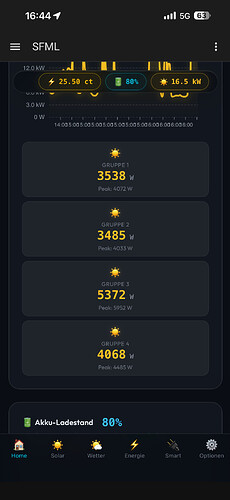

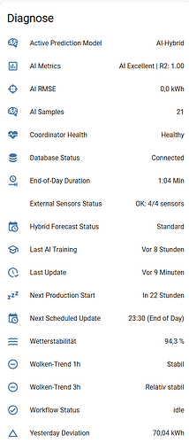

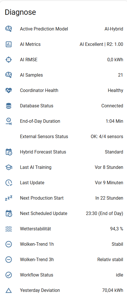

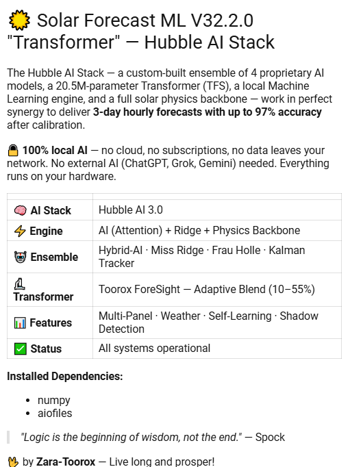

Ich kriege aber bei jedem Neustart diese Benachrichtigung.
Das wirkt bisher wie eine “Konstante”, weil es eine ist oder aber alles läuft.
Ich hab das ja erst 3 Tage am Laufen und auch nur bedingt weil sozusagen 1 Wechselichter mit 4,6 kW aktuell ausgefallen ist und nächster Woche erst wieder dazu geschaltet werden kann.
Ich will da jetzt auch nicht pfuschen oder verpfuschen, sondenr das könnte ggf. auch die Ursache der Driftwarnungen sein bzw. “kritisch” Hinweis. An sich hab ich verstanden, dass es gut sei, weil System laufen würde.
Jetzt war aber meine Frage zur Benachrichtigung, ob diese Grafiken sich und Text dahinter auch ändern können oder immer gleich sind.
Der letzte Punkt schien aber irgendwie eine Art Status Report zu sein.
All system operational sieht aus wie ein Prüfungsergebnis.
Und da war dann meine Frage, welche Sensoren man mal anschauen kann zum Stand der Dinge bzw. Status, also kWh oder kW etc. denn die kann ich mir selber herleite.
Und wozu ist der Stromverbrauch Sensor gut, der ja der Strom Energieverbrauch sein dürfte und nicht nur ein Bezug.
Bisher ermittel ich den immer indirekt über Bezug + Erzeugung - Einspeisung (und dann noch der Akkusaldo). Soll ich den mit aufnehmen ?

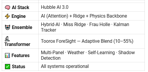

Danke - spannendes Thema, auch wenn ich von Miss Ridge und all den Dingen keine Ahnung habe und nur Bahnhof versehe, aber doch ab und an was dazu lerne.
Ich hab leider keine Ahnung von Frau Holle und den anderen Kameraden hier.
Hier findest Du weiterführende Informationen …
Solar Forecast ML — Dein Dach. Deine Daten. Deine KI. Was wäre, wenn mein Home Assistant selbst lernen könnte, wie mein Dach Strom produziert? [sfml_background] Die weltweit erste lokale Transformer-KI für Solarprognosen auf Home Assistant. Willkommen in der offiziellen Kategorie von Solar Forecast ML — einem reinen und kostenlosen Hobby-Projekt, das aus einer simplen Idee entstanden ist, mein Dank gilt Simon und der gesamten Community die dieses Projekt begleitet hat und unterstützt! …
